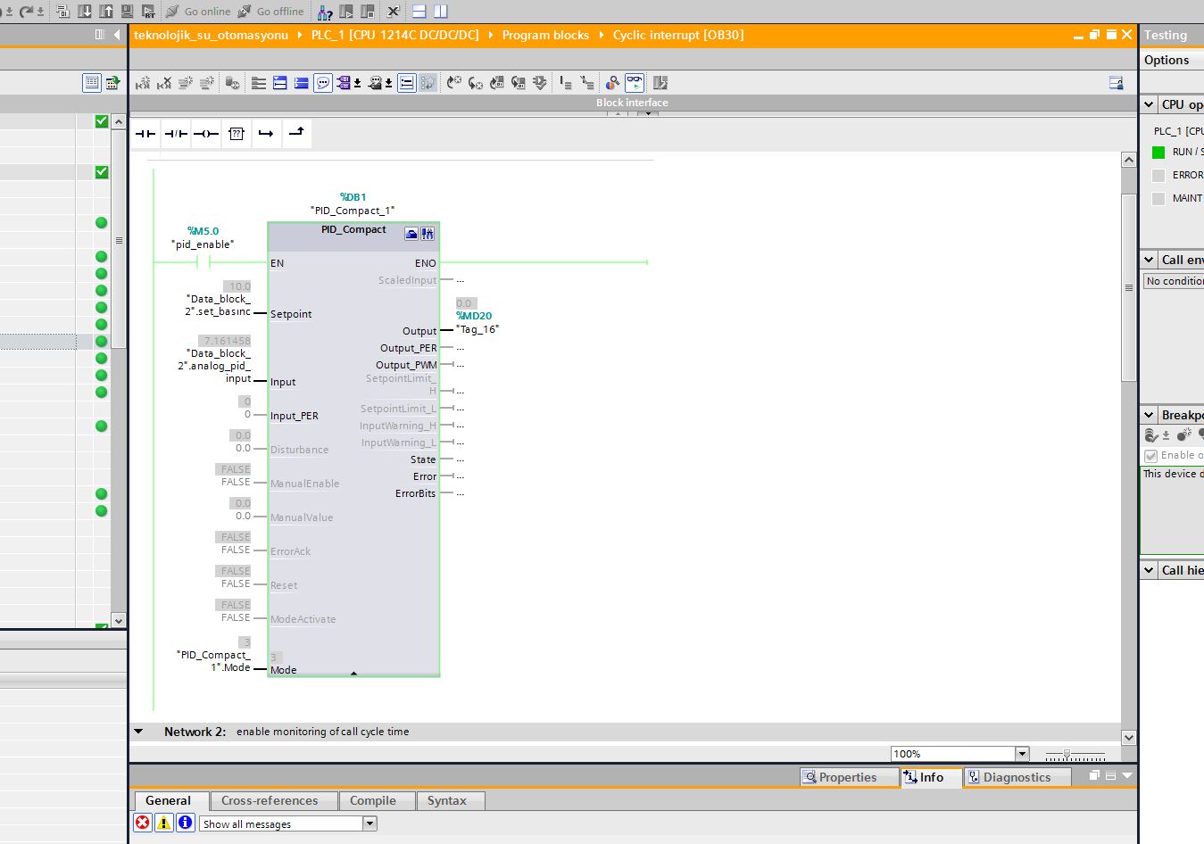

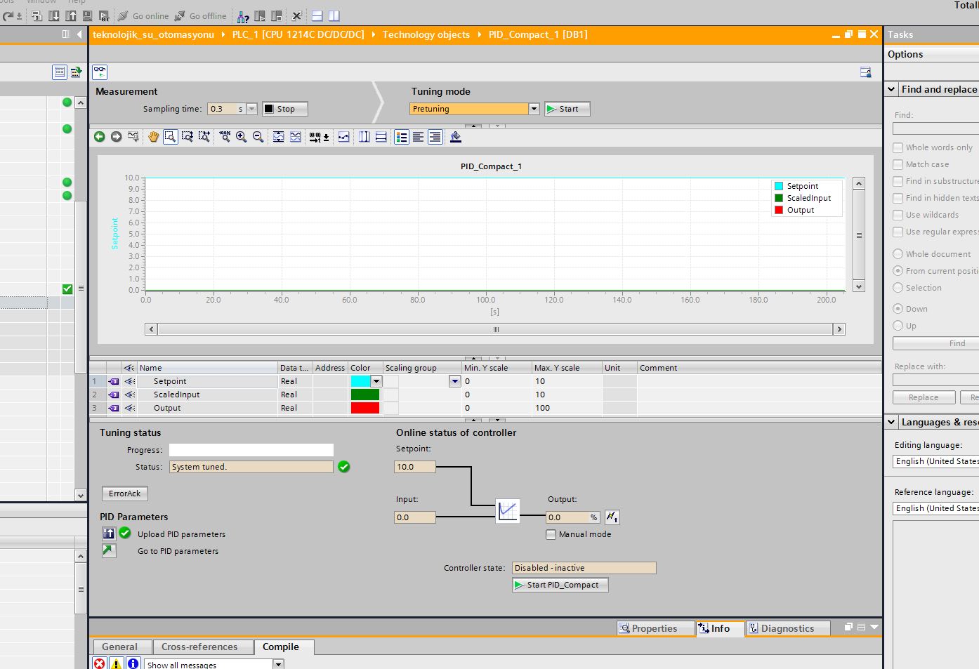

Hocam merhaba,
input_per kısmına direk iw64 ü vermeme rağmen herhangi bir değişiklik olmadı.İkinci resimde görebileceğiniz gibi start_pid_copmact ( altta ) butonuna bastığımda start almıyor.
Sorun ne olabilir acaba ?

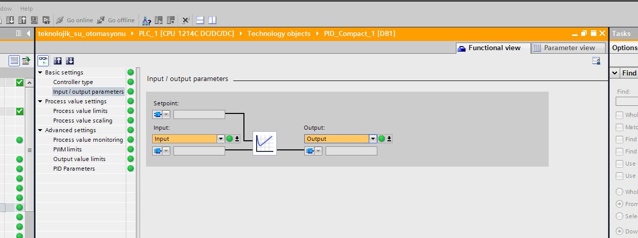

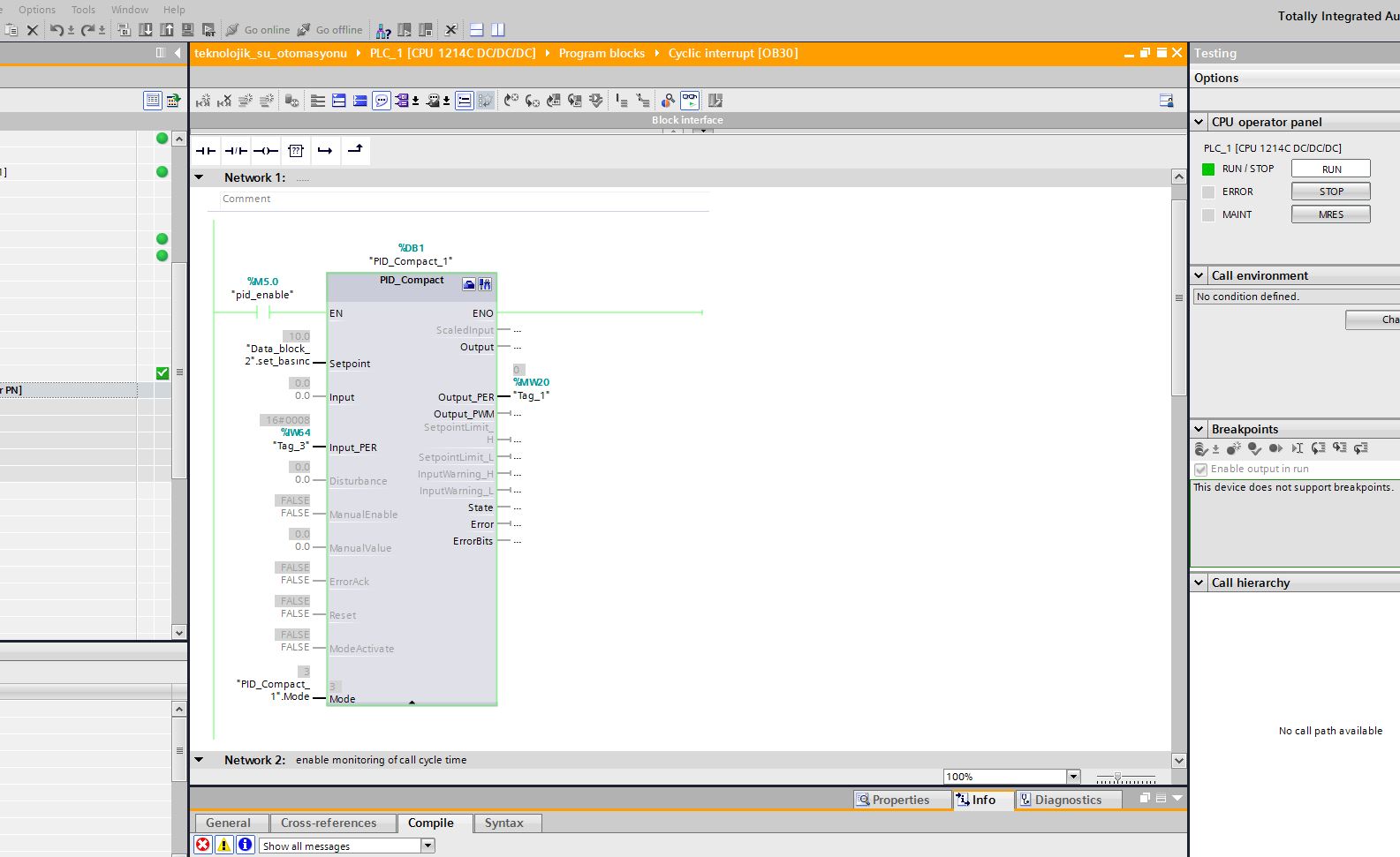

@ufuk6767 hocam teldd konuştuğumuz durumları da denedim.
foto1 de görebileceğiniz gibi mw yerine md kullandım.ayrıca başka bir proje oluşturup direk qw96 gibi analog çıkışa da verdim output_per i ama netice alamıyorum.
foto1 de input ve outputu kullandığım için configurationda input ve outputu kullandım ( foto2 ) ,
ama foto 3 de görebileceğiniz gibi start pid_compact a tıkladığımda start almıyor.

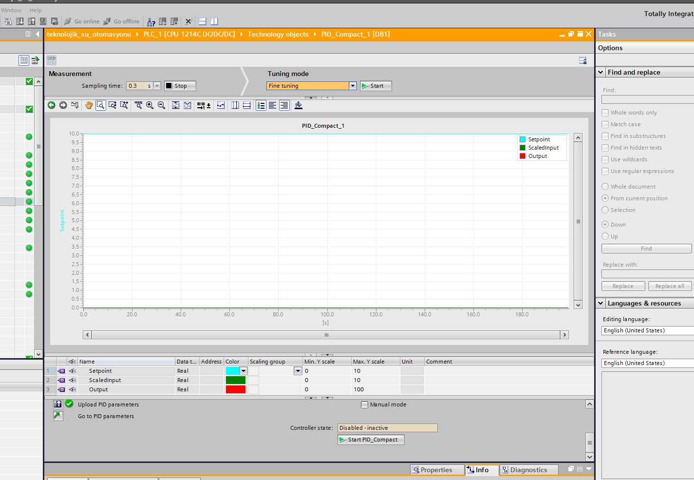

merhaba,
sorunu çözdüm.yazılımla ve ya parametrelerle alakalı bir hata yok.plcsim s7 1200 de pid kontrole izin vermiyor.
cpu yu değiştirip s7 1500 le denedim ve çalıştı.
aşağıdaki linkte siemensin sitesinde bu bilgi yer alıyor .
https://support.industry.siemens.co...plcsim-doesn-t-work/124032?page=0&pageSize=10
yardımcı olan @ufuk6767 ve @apaçi ye teşekkür ederim.
