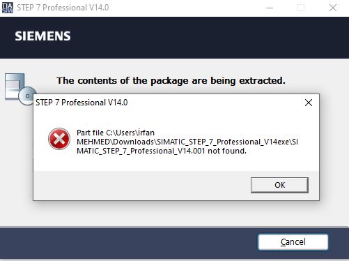

Tia Portal V14 kurulum part file not found hatası bu hatayı nasıl çözebilirim

v14.001 parçasını indirmemişsin, setup eksik yani

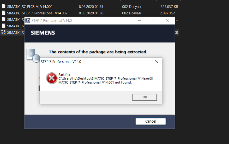

Merhabalar arkadaşlar bende aynı konudan muzdaribim v14.001 parçasını parçasını indirdiğim halde yardımcı olacak var ise çok sevinirim şimdiden teşekküler
Tüm kısımların indirildiğine eminsen direk setup kısmından yüklemeye başlayabilirsin. Yaklaşık 8 GB lık dosyayı 4 e bölmüşler.

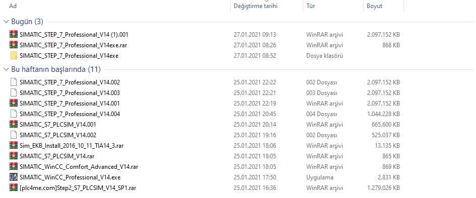

tüm kısımların indirmiş olduğum ekranı paylaştım o halde hata alıyorum siemens kendi sayfasında 4 parça olarak paylaştığı için öyle indirdim
C:\Users\Irfan ingilizcede büyük İ olmazz!!! o yüzden dosyayı açamıyo olabilir.

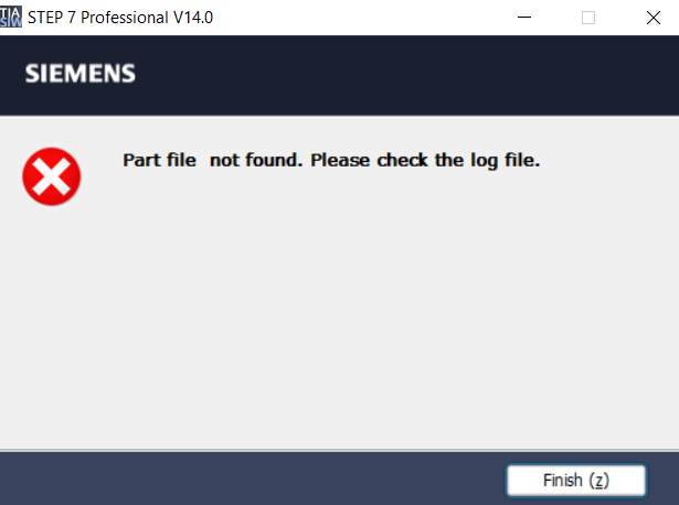

aynı hatayı bende alıyorum ya dünden beri uğraşıyorum yapamadım var mı bu amkk programını düzgün yükleyebilen?
