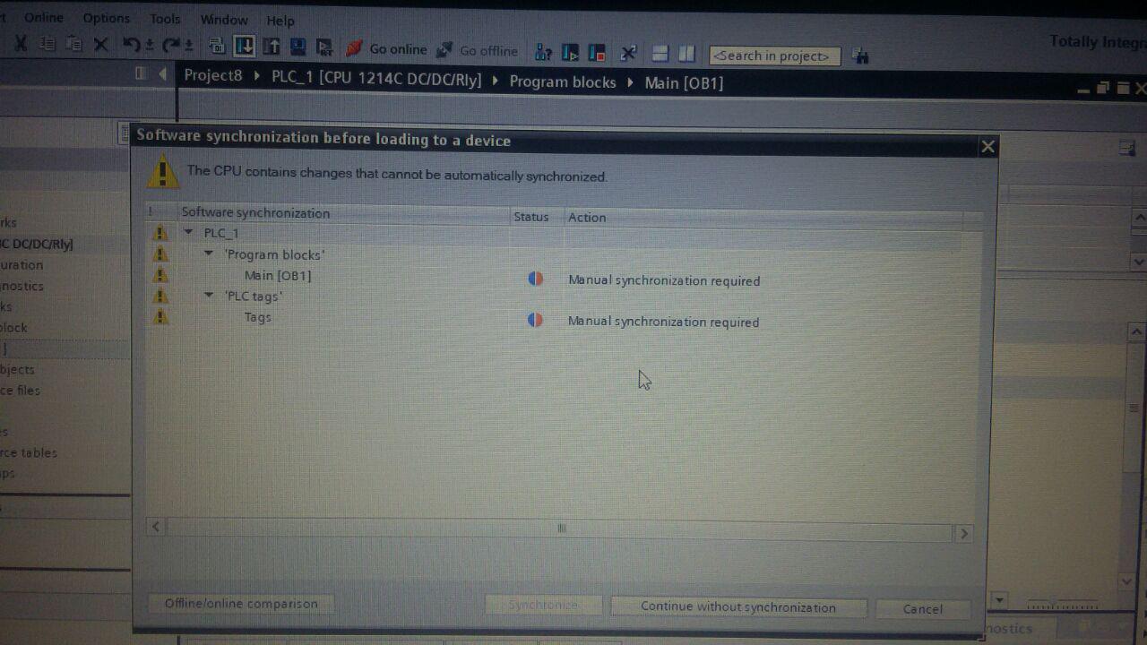

Merhaba arkadaşlar.
Elimde s7 1200 1214C DC/DC/RLY plc var. buna baglanti kurdum ve leptopden basit bir devre projesi yukledim. simulyasondan baktim normal calisti. Sonra plc ve leptopu kapattim gittim. Yarin sabah gelip yeni proje cizip plc dowload etmek istedim ama yuklemede sorun oliyor. Fotode ariza seklina bakiniz.
Murat diamond Merhabalar;
Continue without synchhronization deyip devam edip plc load yapabilirsiniz,plc içindeki program ile sizin yüklemeye çalıştığınız farklı olduğundandır.
Kolay Gelsin
Merhaba arkadaşlar.
Elimde s7 1200 1214C DC/DC/RLY plc var. buna baglanti kurdum ve leptopden basit bir devre projesi yukledim. simulyasondan baktim normal calisti. Sonra plc ve leptopu kapattim gittim. Yarin sabah gelip yeni proje cizip plc dowload etmek istedim ama yuklemede sorun oliyor. Fotode ariza seklina bakiniz.Ekli dosyayı görüntüle 52193
Merhaba;
herhangi bir plc tag(etiket)in bulunduğu inputun ya da memory bitin yaptığı işi değiştirmediysen sıkıntı yok senkronizasyon yapmadan devam et seçeneğini kullanabilirsiniz.
