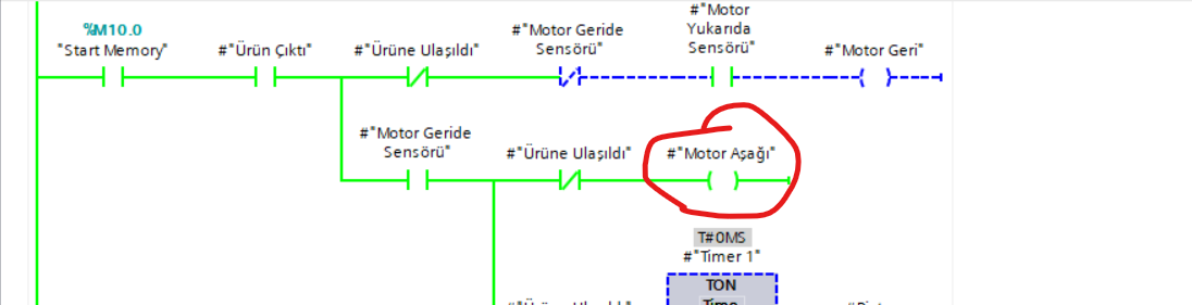

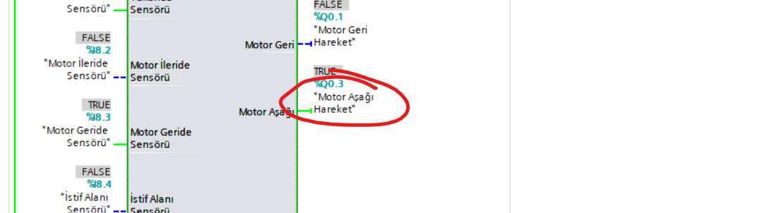

Merhabalar Tia Portalda bir istif makinası programı yazıyorum

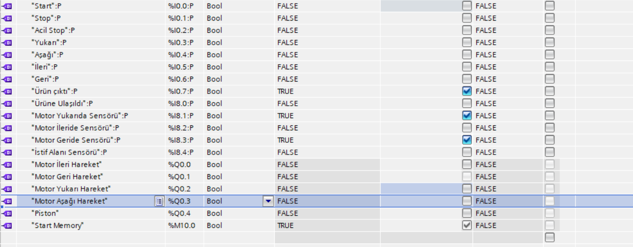

FB da program içinde çıkış alamama rağmen PLC simde çıkış görmüyor ve sadece bu çıkışta yapıyor
bu konuda yardımcı olabilecek var mı?
Aynı çıkışı iki yerde kullandım ondan olabilir mi?
Aynı çıkışı 2 yerde kullandıgın zaman programda alt satırda olan durum gecerli olur.
Üstte yazılan kısım çıkışı aktif ediyor görünse bile sonra yazılan satır ne derse o olur.
Bunun çözümü M bit kullanmaktır.
Çıkışın yazıldıgı her yere ayrı ayrı M biti atanır.
M bitleri çıkışı aktif eder.
