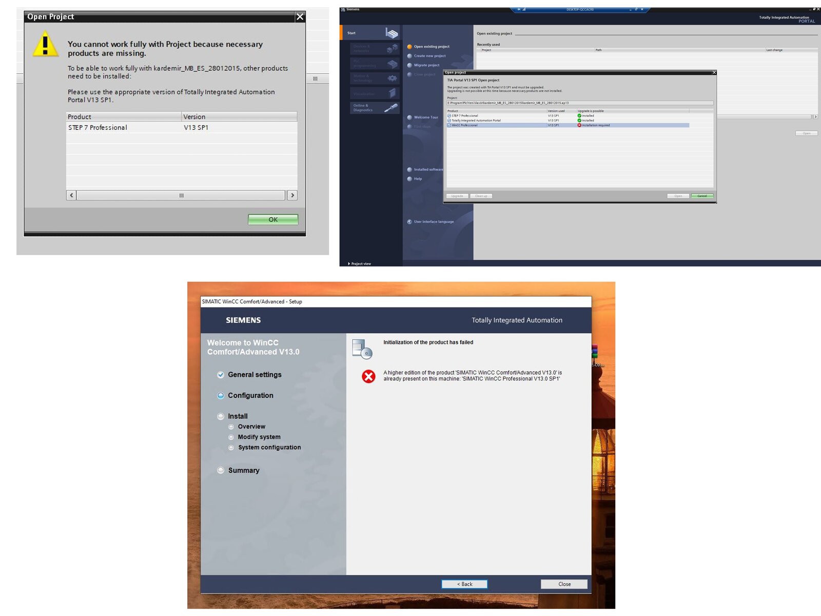

Tia v13 den 19 a yükselteceğim bir projem var. v13 için gerekli uygulamaları projenin yazıldığı versiyonlarda yükledim. (sp1)

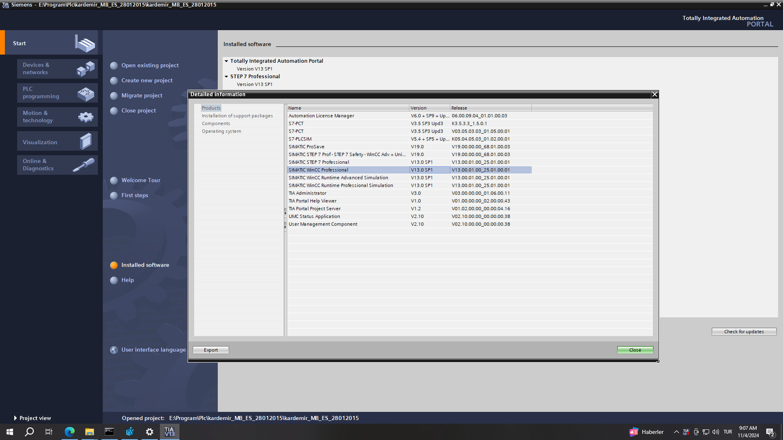

Tia da projeyi açmaya çalışırken ekte gördüğünüz hatayı alıyorum. (en soldaki fotoğraf) Fakat installed software kısmına gelip baktığımda step7, automation portal ve wincc professionealin V13 SP1 ile kurulu olduğunu görebiliyorum. v19 ile açmaya çalıştığımda da en sağdaki resmde gördüğünüz uyarıyı alıyorum. Projeyi kayıp olmadan yükseltmem gerekiyor. Ne yapmamı önerirsiniz?

win cc nin professional versiyonuna ihtiyacın var..kurarsan düzTi
merhaba,
Kurulu olduğu halde bu hatayı alıyorum
o zman lisans ile ilgili bir problem vardır...yeniden lisans yükle
