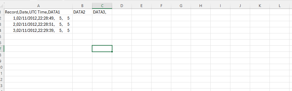

TiaPortal excel datalog yazı formatı sorunu

ia portal ile datalog alıyorum fakat fakat aldığım değerler doğru sütuna yazmıyor yan yana yazıyor neden olabilir​
3 data birden alabiliyormu .. bu microsoft report wiever mantığında çalışıyor .. ama 1 data alabiliyor diye biliyorum yanlış bilmiyorsam .. yani her dataya 1 exel sayfası ayıracan
virgulleri kaldır ordan her sutunun başına istediğin şeyi yaz o sana yazacaktır bir dene istersen öle ..
senin komuta göre doğru vermiş ..

çözdüm durumu abi virgül yapıp sonra excelde bunları direk satır sütüna ayırıyor virgülden sonrasını ayır deyince
