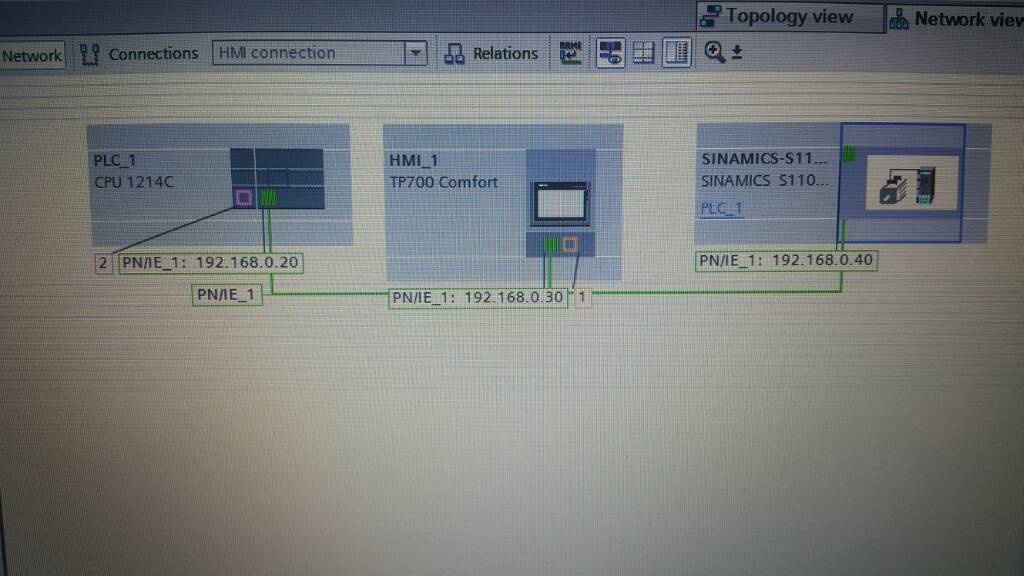

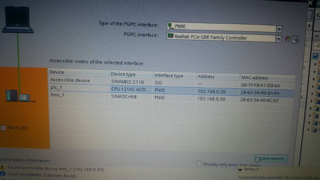

Tiaportal ile siemens sinamics 110 servo sürücüye bağlanamıyorum tiaportaldan gerekli confirigation lari yaptim yukledim ama cihaza bağlanti yok stater programi ile servoya bağlanıp cihaza ayarmi yapmam gerekiyor bilgisi olan arkadaş varmı ....
Sorun; Sistem servo sürücüyü bulamıyor.
Gördüğüm kadarı ile servo sürücüye ip adresi atamamışsın. Cihazı görüyor ama ip adresi olmadığı için bağlanamıyor.
Servo ya ip adresi ver. Büyük ihtimalle çözülecektir

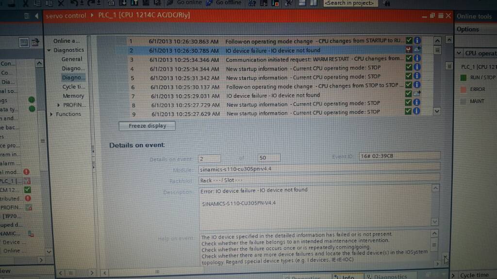

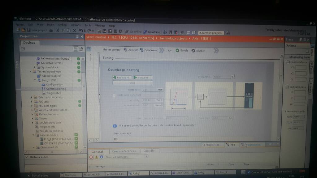

Onu hallettim şu an görüyor cpu servoyu programda yazdım ama maalesef hareket ettiremiyorum servo motoru commissioning ayarlarındanda ileri geri yaptiramıyorum :( nedeni ne olabilir bir çözüm öneriniz varmıdır ?
Hata mesajı var mı? Alarm sayfasını kontrol et.

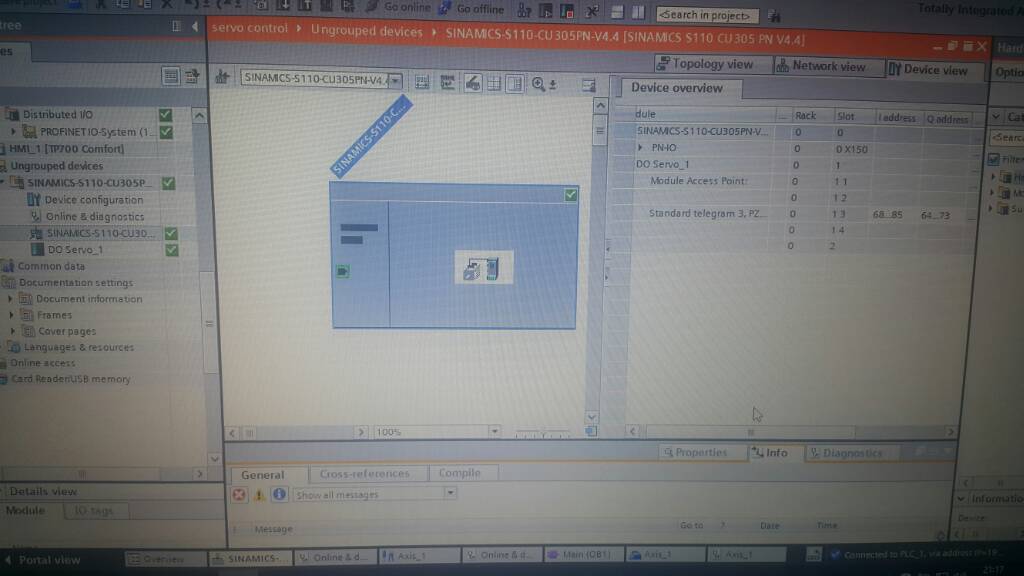

Telegramda i 68....85 Q 64...73 bu adres alanlarına bir degermi atamam gerekiyor aceba.
sürücünün güç modülünü hardwaredan eklediniz mi ? Sorun çözüldü mü ?
