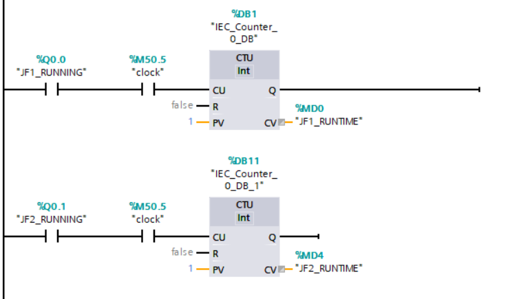

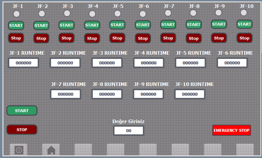

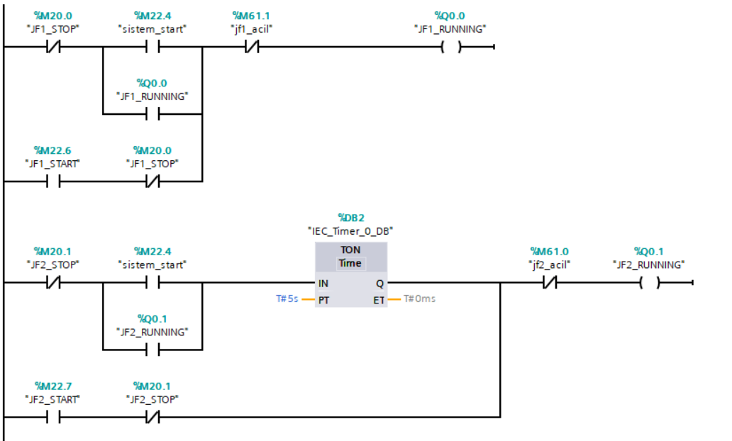

merhaba plc ile bir proje üzerinde çalışıyorum. 10 tane jetfan çalıştırıyorum ve bunların çalışma sürelerini hmi üzerinden gözlemliyorum. yapmak istediğim hmidan bir değer girdiğimde bu değer kadar çalışma süresi en az olan fanların çalışması veya çalışma süresi en çok olan fanların durması mesela 4 değeri girdiğimde çalışma süresi en az olan 4 fan çalışıp diğerleri duracak. bunu scl ile denedim ladder ile de denedim ancak bir türlü istediğim gibi yapamadım. yardımcı olur musunuz. siemens s7-1200 kullanıyorum.

Sıralama ile ilgili aşağıda daha önce paylaştığım algoritmayı inceleyebilirsiniz.
https://www.kontrolkalemi.com/forum...-scl-programlama-dili.1047/page-6#post-150043
Kod:
JetFan[0].RunTime := 5;  // Test için JetFanların runtime çalışma değerlerine sayılar girdim.
JetFan[1].RunTime := 4;
JetFan[2].RunTime := 7;
JetFan[3].RunTime := 3;
JetFan[4].RunTime := 9;
JetFan[5].RunTime := 10;
Test.CLK := Edge; // Çıkan kenar R_TRIG fb sine parametre gönderimi
IF Test.Q THEN  //Çıkan kenarda işlemlere başlanır. Herhangi bir şarta bağlayabilirsin
    SiralamaNo := Temizle; // SiralamaNo Arraylarının içlerini temizledim
    SiralamaNo := JetFan;  // JetFan değerlerini SiralamaNo Arraylarına attım
    FOR i := 0 TO 8 BY 1 DO
        FOR j:= i+1 TO 9     BY 1     DO     // SiralamaNo ARRAY larını tarıyoruz
            IF (SiralamaNo[i].RunTime > SiralamaNo[j].RunTime)  THEN  // i ve j inci veriler test edilir
                    IF (SiralamaNo[j].RunTime =0) OR (SiralamaNo[i].RunTime =0)  THEN // Sıfır değerlerini işleme almadım.
                        CONTINUE;
                    END_IF
                    Takas.RunTime           := SiralamaNo[j].RunTime; // Yer degiştirme işlemi yapıyoruz
                    Takas.No                := SiralamaNo[j].No;
                    SiralamaNo[j].RunTime   := SiralamaNo[i].RunTime;
                    SiralamaNo[j].No        := SiralamaNo[i].No;
                    SiralamaNo[i].RunTime   := Takas.RunTime;
                    SiralamaNo[i].No        := Takas.No;
            END_IF;
        END_FOR; // j için for sonu
    END_FOR; // i için for sonu
    SortDone := TRUE; // Sıralama Tamam
ELSE
    SortDone := FALSE;
END_IF
// JetFanlar Start Stop İşlemleri
IF (GirilenDeger > 0) AND (GirilenDeger < 10)  THEN
    IF SortDone THEN // Sıralama Tamamsa çıkışları güncelle
        FOR i := 0 TO 9 BY 1 DO
                IF GirilenDeger > (i-1) THEN
                    SiralamaNo[i].Start := TRUE;
                ELSE
                    SiralamaNo[i].Start := FALSE;
                END_IF
        END_FOR
    END_IF
ELSE // Girilen deger istenmeyen aralıktaysa startları kes
    END_FOR
END_IF
Test();   // Çıkan kenar fb sini çağırdım
