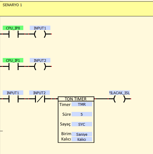

Merhaba ,
Senaryo 1
2 inputlu bir plc projemiz var. 1. İnput gelince tımer sayacak süre sonunda bir işlem yapacak. Eğer Süre bitmeden 2.input gelirse, tımer saymayı donduracak. İkinci input pasif olunca tımer kaldığı yerden devam edecek.

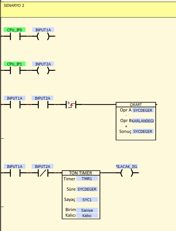

Senaryo 2
2 inputlu bir plc projemiz var. 1. İnputu gelince tımer sayacak süre sonunda bir işlem yapacak. Eğer Süre bitmeden 2. input gelirse, tımer saymayı donduracak.2. İnput pasif olunca tımer süresi belirlenen süre kadar azalıp saymaya devam edecek. Her aktif pasif durumunda bu döngü devam edecek. Yani her 2.input aktif duruma geldiğinde tımer sayma işlemi duracak 2.input pasif olunca tımer süresi örneğin 50. Sn de donmuştu diyelim 10sn azalıp ,40. sn den itibaren saymaya başlayacak
