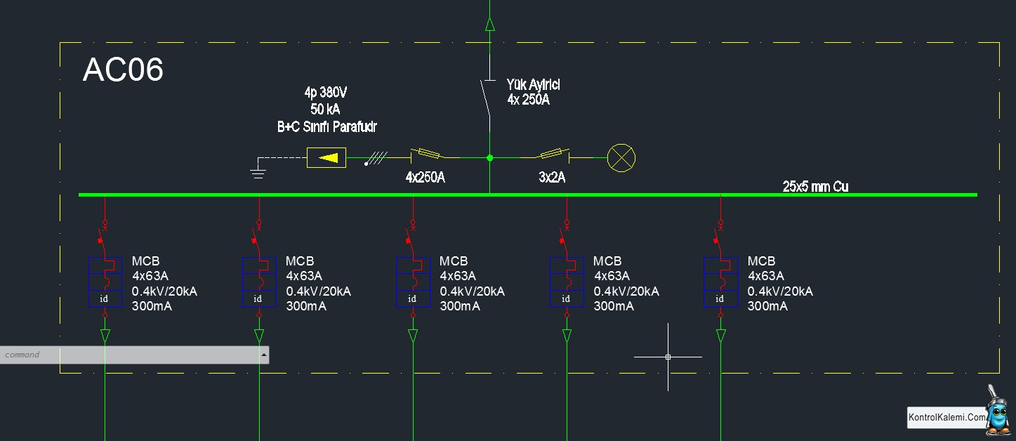

Sorum şu: Çizimde bir adp panosu var. Bu panoya 6 adet ac pano girişi mevcut. Anlamadığım nokta tmş ler trafoya göre şeçilmiyor mu ? burada kullanılan trafo 1250 K VA lık. burada adp için 5 adet 4x250A 50kA lık tmş ve 1 adet 4x315A 50kA lık tmş kullanılmış. Bu tmşlerin seçiminin nasıl yapıldığı hakkında bana bilgi verebilirmisiniz ?

Ben size örnek bir pano göstereyim autocad den

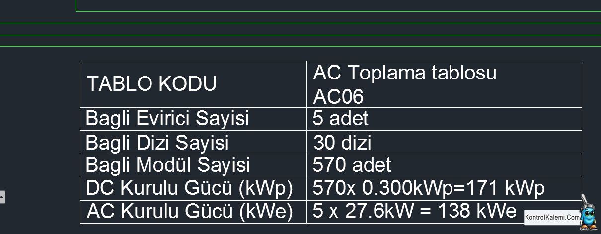

resimlerde örnek var. Şimdi bu ges projesi. Belli sayıda inverterler ara panolara dağılmş durumda . ve bu panolar da adp ye bağlantılı. Sıkıntım şu: bu noktadaki tmş lerin hesaplanması nasıl yapılmakta yardımcı olabilirseniz çok sevinirim.

Bu TMŞ ler bağlı olduğu pano,motor,klima ünitesi yani yük'e göre seçilir. Projenin pano hesap cetvellerini incele formülleri orada yazması gerekir.
Yazmıyor usta. Yazsa zaten ordan direk hesaplayacağım. Sistemde ara panolar ve ana pano var. Cıldırmak üzereyim :)
Lütfen yardım..
Yanlış yazmışım yükleme cetvelleri ve gerilim düşüm hesaplamaları demek istemiştim onlarda yoksa Güç=kök3.akımxgerilim.cosQ formülünden akımı buluyorsun.
ekde gönderdiğin örnege göre, 27,6 kW =27600 w =kök3.I.380.0,8 cosQ=0,8 kabul edersen I=27600/526 =52,47A akım geçer bu nedenle 63A şalter şeçiyor.
peki bu şalterler yerine bazı projelerde tmş bağlanmış o damı aynı mantıkla çıkacak ? hep aynı formul muu yani ?
