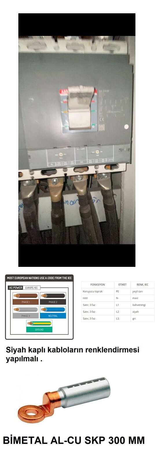

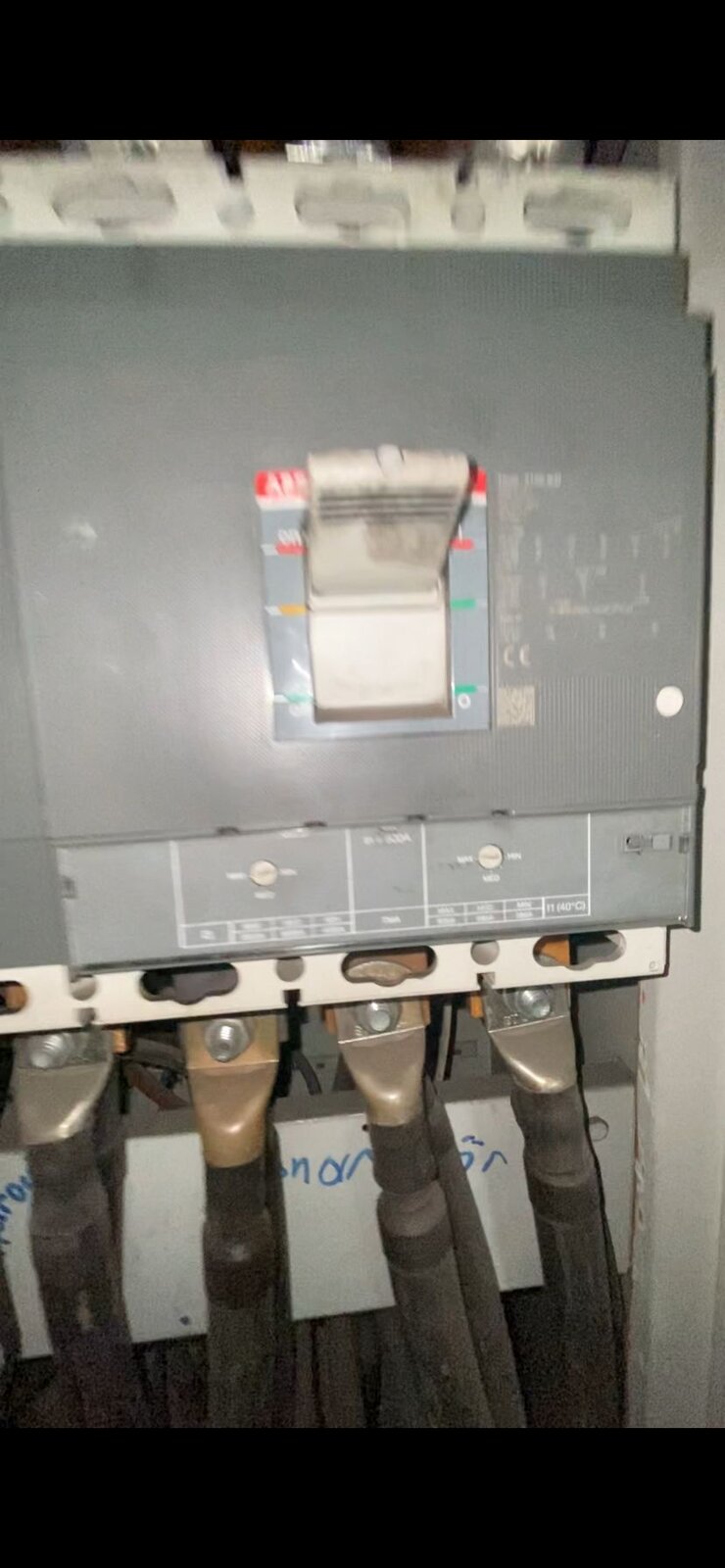

Ges panosu ile fabrika ADP Si arasına bağlanmış olan tmş aralıklarla atıyor.
GES gücü 400kwe hesaplamalara göre akım değeri 570-600 amp civarı
Görseldeki Tmş 800 amp
her bir faza çift olarak 300 mm kesitte al kablo gidiyor
tmş nin atması neden olabilir. ilk tespit ettiğimiz şey kurulumu yapan kişiler al kablo ucuna bakır papuç kullanmış.
fazlardan birisi diğerlerine göre fazla ısınıyor.
papuçları bimetal papuç ile değiştirsek atma sorununu çözebilirmiyiz.

Al kablo pabuçları Al-Cu olarak yapı-
lır.Yapılan montaj doğrudur.Şalter ayarını / montaj kurallarını / akım
kontrolu yapmanızda yarar var.

Al-Cu pabucun ne olduğunu biliyor-
musunuz ? Forumda fotoğrafı var.
Pabuçtan kaynaklanan sorun olsa,
önce pabuç yanar.

biliyorum tmş ye bağlanan kısımı bakır kablo kısmı al ancak buradaki komple bakır

fotoğrafa bakarsanız tmş nin aldtnda soldan 2. papuç daha kızarık durumda ısınan kısım orası
Şalter açtırmayla ilgisi yok.Ancak,ilk
fırsatta,MUTLAKA uygun pabuçla,mon-
taj kurallarına uygun olarak değişti -
rilmesi gerekir.Bir akım yazıcınız var-
sa,akım kontolu takibi yapınız.Yoksa,
belli aralıklarla akım takibi yapınız.
Eklediğim bilgileri gözden geçiriniz.
Kontrol edilmiştir ama tmş üzerindeki akım ayarı doğrumu? 560-800A arası ayar yapılıyor, En yükseğe ayarlayacağız diye en düşüğe ayarlanmış olabilir belki.
Avl kablo kaç amper çekiyor ? ölçümü
Diğer Avl kablo kaç amper çekiyor ? ölçümü .
Diğer voltaj ölçümleri ?
Kablo firması beyanı avl kablonun kesitine göre kaç amper çekiyor .
İki kablo hesabı .
