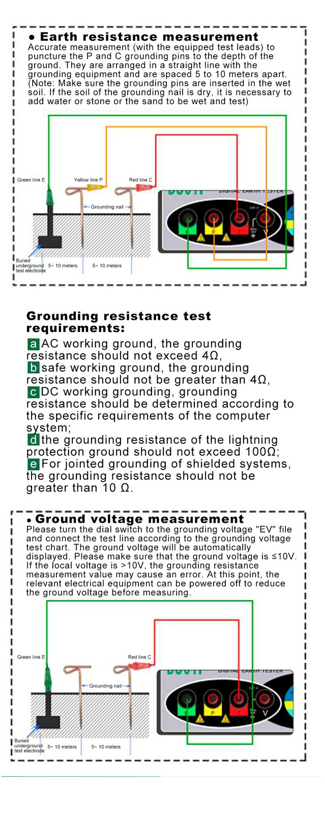

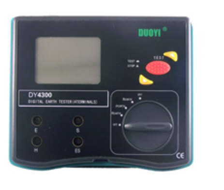

Bu Cihaz ile 1.5mt topraklama kazığının direncini ölçmek için bağlantıların nasıl yapılması gerektiği konusunda yardımcı olabilirmisiniz?
Şimdiden Teşekkürler.
Manuelini indirmen daha dogru olur ama %62 metoduna gore olcum icin E probu cubuga S ve H problari caktigin kaziklara baglamalisin. Kaziklar arasi mesafenin 4 metre olmasi durumunda olcum noktasindan en yakin kazik 6 metre uzakta olmali ve ayni dogrultu uzerinde konumlandirmalisin. Bu ortada kalacak kazigi %10 falan ileri geri de denersen daha dogru sonuc bulursun.
Sorunuz,özgül direnç veya topraklama direnci ölçümü ! ise,yararlı olabilir.
  • CHAUVIN ARNOUX.pdf
    2.7 MB · Görüntüleme: 8
Bu arada sizdeki İspanyol versiyonu galiba bu yüzden harfler değişik.
S = P
