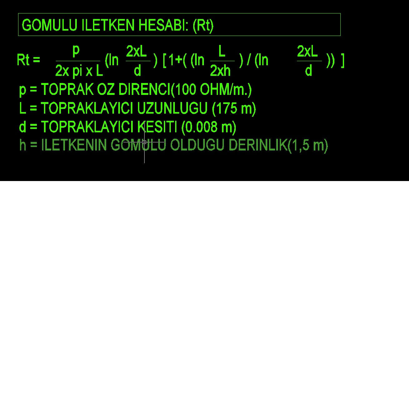

Herkese merhaba
Arkadaşlar formüldeki (ln) yazan nedir?sabit sayımıdır? Halka (ring) topraklama hesabı yapmak istiyorum takıldım. Yardımcı olabilirseniz sevinirim
Hangi formülü kullandığınızı yazarmısınız ?
Formül Bu Ama ben beceremedım bır turlu
