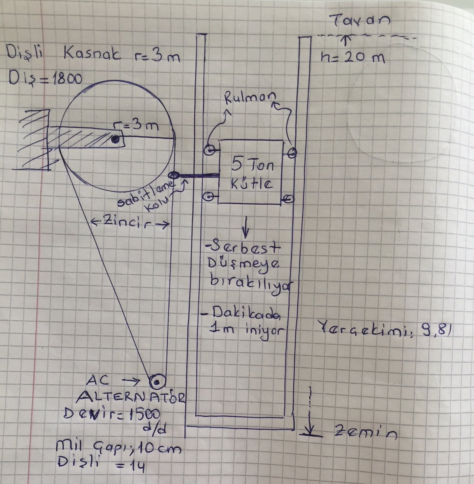

Tork arttırmak mümkün mü?
Abiler yardımcı olursanız çok memnun olurum.
5 tonluk kütlemiz, 20 metre yükseklikten iki profil kolon arasına rulmanla kızaklanmış şekilde serbest düşmeye bırakılıyor.
Düşme esnasında kütlemizi bir sabitleme kolu ile kasnağın zincirine sabitledik ve zincirin birlikte hareket etmesini sağladık.
Kütle düştükçe zincir de aşağıya hareket ediyor ve 3 metre yarıçaplı kasnağı döndürüyor. Dönen kasnak, zemindeki AC Alternatörü ters redüktör marifetiyle 1500 devirde çalıştırıp elektrik üretiyor. Kütlenin düşme hızı, dakikada 1 metre olduğuna göre, kütlemiz zemine varana kadar alternatör kaç kilowatt elektrik enerjisi üretir?
Saygılar

5000x9,81x20=981000 joule
=981000 wattsn (1 saat 3600 sn)
=981000/3600 watt saat=272 watt saat
=0,272kwsaat

Teşekkür ederim.
Ben, kütlenin 3 metre yarıçaplı kasnağa bağlı olmasından dolayı kasnağı döndürmesiyle
( Tork= Kütle Ağırlık X Yarı ÇapX 9,81) formülüne göre
Tork=147150 Nm Tork üreteceğini,
bu torkun da;
zincir ve redüktör marifetiyle 1500 d/d devirle döndürülen alternatöre (10cm mil çapı) aktarılıp alternatörü çalıştıracağını ve
Güç(Kw)=TorkXDevir/9550
formülüyle hesapladığım
Güç(Kw)= 147150 X 1500 / 9550
Güç= 23,1 Kw sonucunu bulacağımı düşünmüştüm.
Yanılmışım o zaman.
O halde kasnağın çapının ve alternatör mil çapının elektrik üretmede önemsiz olduğunu mu anlamalıyım?
Yardımcı olursanız çok memnun olurum.🙏
üreteceğin enerji 20m yükseklikteki 5 ton kütlenin potansiyel enerjisinden fazla olamaz.
benim hesabım böyle.
Soruda hız sabit olarak verilmiş. Bu durumda kütlenin üreteceği enerji : E=1/2mV² 1/2x5000x(1/60)² olur.

Yani benim yukarda kullandığım formülleri bu örnekte kullanamaz mıyım?
Kasnakta oluşan tork formülü ve alternatörde oluşan güç formülünü bu örnekte kullanamaz mıyım?

Alternatörün devir sayısı zaten verilmiş ve sabit. Bu durumda kasnakların önemi yok. Hele yukarıdaki kasnağın hiç alakası yok.
