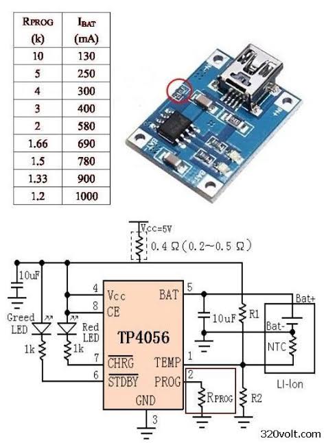

TP4056 şarj modülü bu pilleri şarj eder mi yangın çıkarır mı?
Konu sahibi arkadaşa bir bilgi daha paylaşayım. 100mAh, 250mAh vs. ciklet şeklinde küçük düşük kapasiteli piller oluyor. Olurda o pillerden elinize geçerse Tp4056 ile doğrudan şarj etmeyin sakın. Pilin kapasitesine göre Tp4056 üzerinde bir takım değişiklikler yapıp modülün şarj akımını pile göre ayarlayıp o şekilde kullanılabilir.
R3 akım sınırlama direnci üzerinde değişiklik yapılacak.

Evet kulaklık gibi cihazlardan çıkan küçük pillerden de var, bunlar şarj olursa o da şarj olur diye düşünmüştüm ki güzel bir bilgilendirme yaptınız 🙏🏻🙏🏻🙏🏻
