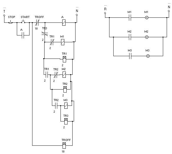

Arkadaşlar EKTS programı ile yapmam gereken bir ödevim var eğer yardımcı olursanız sevinirim.Ödevi anlatayım ;
1 tane trafik lambamız var start butonuna bastığımızda kırmızı yanacak 5 sn sonra sarı ve 5 sn sonra yeşil yanacak ve bunu tekrar başa alarak yani K-S-Y diye 3 defa tekrarlayacak ve sonra sistem kendisini kapatacak.( K-S-Y-K-S-Y-K-S-Y ) 3.sayımdan sonra sistemin başına zaman rölesi kullanarak zaman ayarıyla sistemi kapatabiliriz ama bu istenmiyor zaten böyle basit olurdu.Kontaktör ve kontak kullanarak bunu nasıl gerçekleştirebilirim.Yardımlarınızı bekliyorum.
Bir zamanlar meraktan çizmiştim.Sen şimdi bi başla bakalım 1-2 satır çiz,
olmadığı yerde yardım ederiz.
peugeot 98 doğru söylüyor arkadaşlar sendeki azimi bi görsünler yardım eden olur hazıra dağ dayanmaz demişler, iste öğrenirsin
benim çözemdiğim kısım nasıl 3.defa sayımda sistemi zaman rölesi olmadan kapatıcam ???

Ben kendi fikrimce sana şöyle söyleyeyim.Her yiğidin yoğurt yemesi farklıdır.
Zaten ektsde röle bol kullan gitsin.:)Gerçekte böyle olmaz tabii.
Sen şimdi yukarda 3 zaman rölesi kullanarak ışıkları yakmışsın.1 zaman rölesiyle
reset atmışsın.Tamam işte bu bi döngü.Kaç sefer istiyorsan o kadar röleyle uzat
en son reseti bas.Yani 2 tur için 6 röle 1 reset toplam 7 röle gibi.Bir çeşit ileri sayıcı yapacaksın tabii mekanik olarak :D.

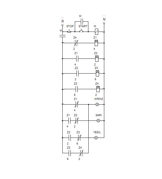

tamam denerim dediğinizi ama ortalık röleden geçilmeyecek :D
bence direkt bu devreyi yap bide motor yerine lamba takarsan daha iyi olur
m1 m2 m3 yerine lamba takcaksın teşekkürler iyi günler
