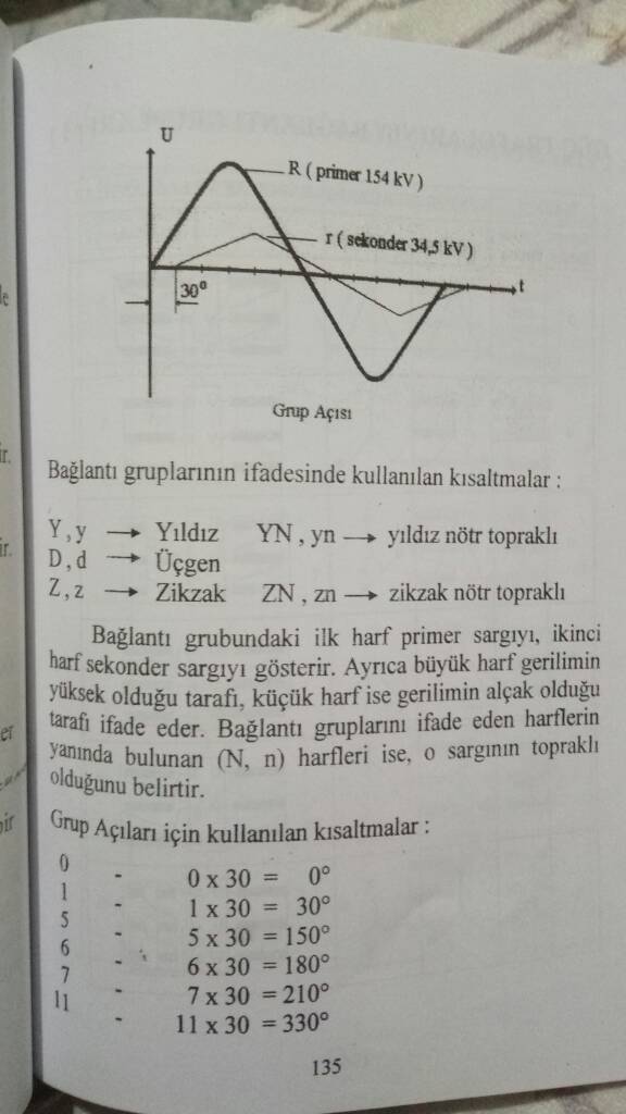

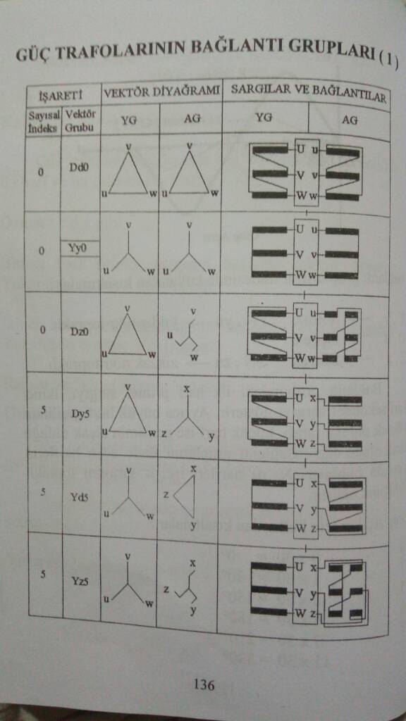

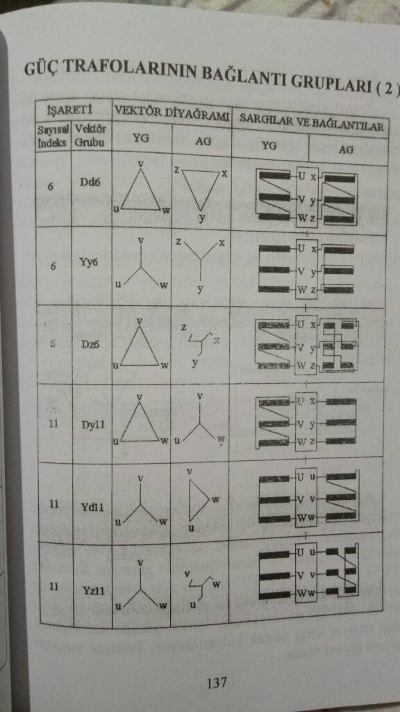

Arkadaşlar, trago bağlantı grubu, yıldız üçgen hakkında az çok bilgim var. Ama bağlantı açıları hakkinda bilgisi olanlar detayli cevap yazsin lütfen. Mesela Dyn5 grubunda sargilar nasil sariliyor. Ve ya Dyn5 i Dyn11 yapmak için ne yapilmali. Ve ya mesela Dyn0 grubu Dyn6 yapmak... Ve ya diger açılari değiştirmek neler uygulanıyor. Fikir sahibi olanlar cevaplasın lütfen
