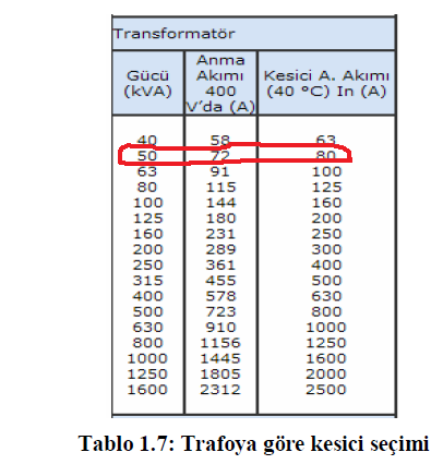

Arkadaşlar merhaba,
Tablo üzerindeki rakamlarla yaptığım hesap uyuşmuyor. Bu konuda yardımınızı rica ediyorum. Tablo üzerinden 50 kVA güçlü trafoyu aldığımızda, anma akımı 400 V da 72 A verdiğini görüyoruz.
cos ihmal ettiğimizde
S = V x I ------ 50=400x A
A=125 ÇIKIYOR
tabloda ise 72 A verilmiş
formlümüzde bir de 1,73 çarpanı var onun sebebi hakkında bilgi paylaşacak var mı?
    56.2 KB · Görüntüleme: 78
Üç fazlı sistemde görünür Güç
S= kök(3)*.U*I 'dır ve bu formülde cosfi zaten olmaz. Verilen bilgileri yerine yazarsak;
50.000=1,732*400*I'dan ....I=72,17 Amper olur.
