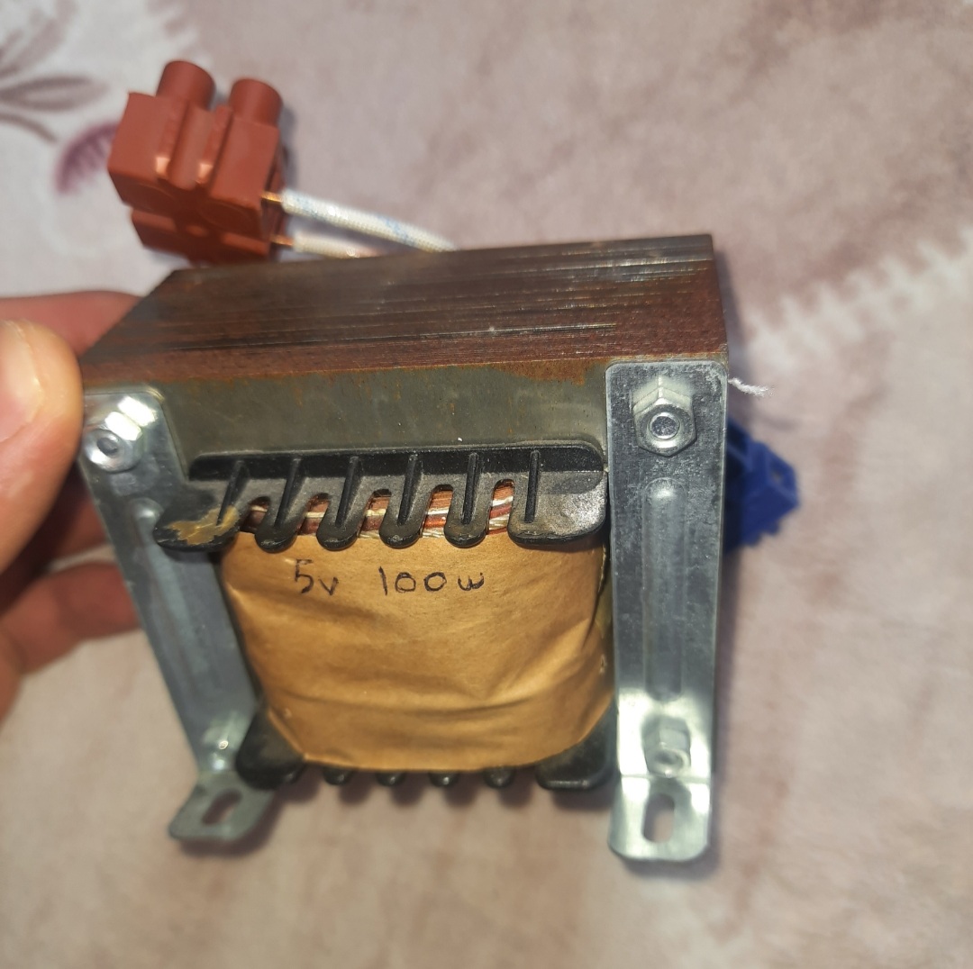

Herkese Merhaba,
Elimde 5v 100w lık bir trafo var. Ahşap yakma aleti yapmak için iki tane almıştım elimde bir tane kaldı. Bu trafoyu ne gibi bir projede kullanabileceğim hakkında fikir almak istiyorum. "Kendin yap" projelerine ilgim olduğu için bu trafoyu da değerlendirip kullanmak istiyorum. Elektronik bilgim yok. ayrıca bu gibi trafolar nerelerde kullanılıyor, güncel fiyatı ne kadardır bilgi verebilirseniz sevinirim.

Köprü diyot ve kondansatör ile doğru akıma çevirirsen güç kaynağı olarak kullanılabilir.
Birde Ayarlı voltaj yükseltici takılırsa ayarlı güç kaynağı olur.
Peltier ile kuluçka makinesi veya mini buzdolabıda filanda yapılabilir. :)

5v ayarlanacak bi voltaj değil sanki:) 24v olsa altında bi voltaj kullanılabilir ama 5 volt aşağı düşürsen bi işe yaramaz, yukarıya da gitmez:) Belki bilmediğim için mantıken böyle düşünüyorum.

Doğru akıma çevirince 6 volt ile 7 volt arasında çıkış alınabilir. Trafonun çıkış voltajı tam 5 volt mu?
Düşükte olsa Boost converterler ile çıkartılır. Onlarda kayıp az oluyor.

"Trafoyla ne yapabilirim" sorusuna cevap olarak, sekonder sargıları sökülüp (once trafo saçlarının sökülmesi gerekir) farklı voltajlar verecek şekilde sarilabilir sanıyorum. Mesela 12v 100w olarak sarılirsa, mevcut sargilarin iki katından fazla (aynı kalınlıkta telle) tel gerekecektir. Bu telin karkasa (telin sarıldığı boşluk) sigmamasina neden olabilir. Daha fazla voltaj almak almak için, tel kalinligindan (güçten) feragat edilmesi gerekecektir.
