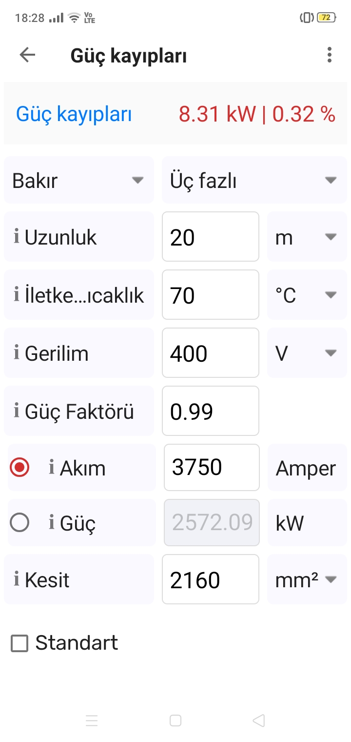

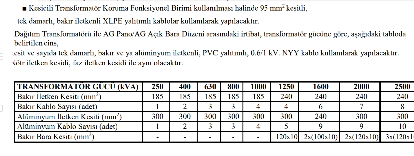

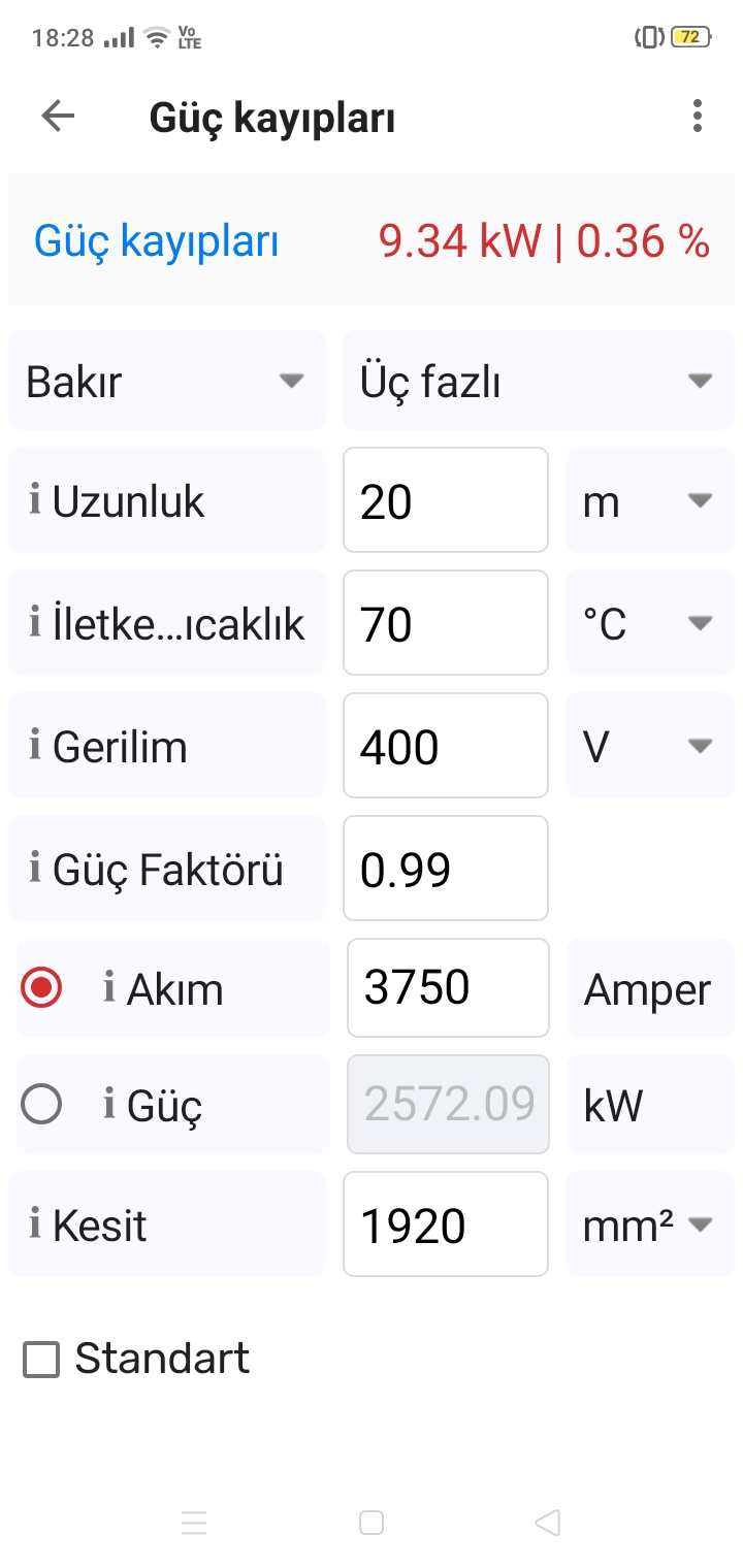

2500 kVA trafodan transfer panosuna kaçlık hat çekilmelidir, doğru kablo seçimi hakkında yardımcı olabilir misiniz?
Sami bey doğru kabloyu belirtmiş. Bu kadar çok damar ve büyük kesit için pano ve kablo irtibat detayları da çok önemlidir. Kablo kıvrılma yarı çaplarini dikkate almalısınız

Benim tercihim, bu kadar büyük kesit söz konusu olduğunda busbar veya klasik baradır. Busbar tercih edildiğinde pano irtibatı için, ölcülerine uygun dizayn edilmiş her ayrıntısı projelendirilmiş olarak imal edilmelidir. Ölçüler dikkate alınmadan rastgele bir panoya busbar irtibatı yapmak çok sıkıntılı bir durumdur.
Unutmadan alüminyum kablo, busbar veya bara tercih edildiğinde, temas noktalarında pil olayı meydana geleceği için mutlaka bimetalik aksesuarlar kullanılmalıdır. Busbar başlangıç ve bitişi uygun kompenetler ile kapatılmalı, haserat ve hayvan girmesine , şu ve nem oluşmasına imkan verilmemelidir .
Uzun sözün kısası, her ne yaparsan usulünce yap. Bizim buralarda bir söz vardır. " Bir pisirimlik tarhanan varsa erbabına pisittir."
