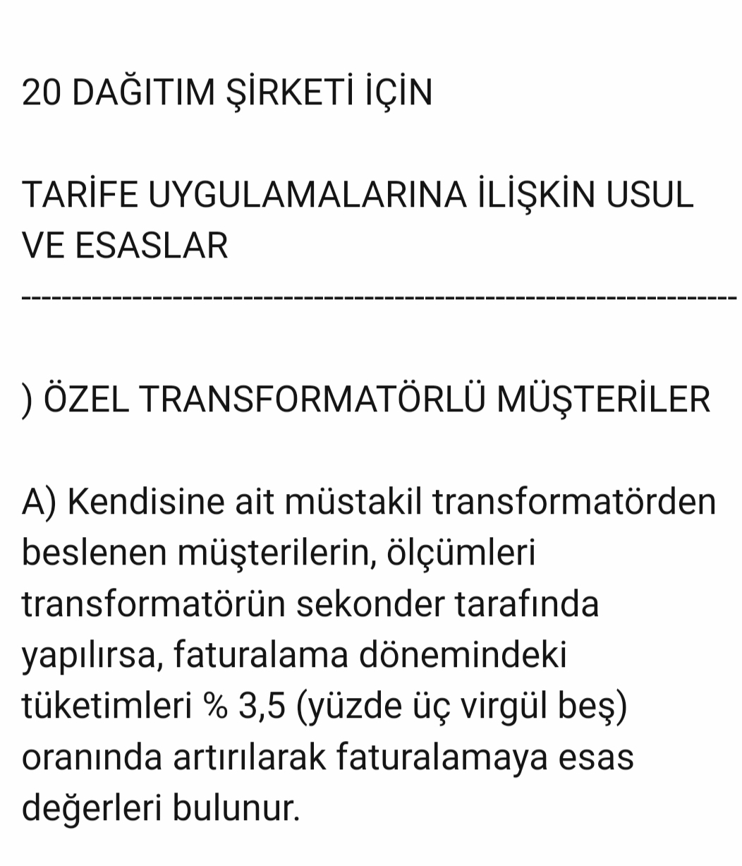

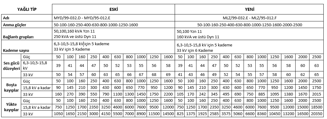

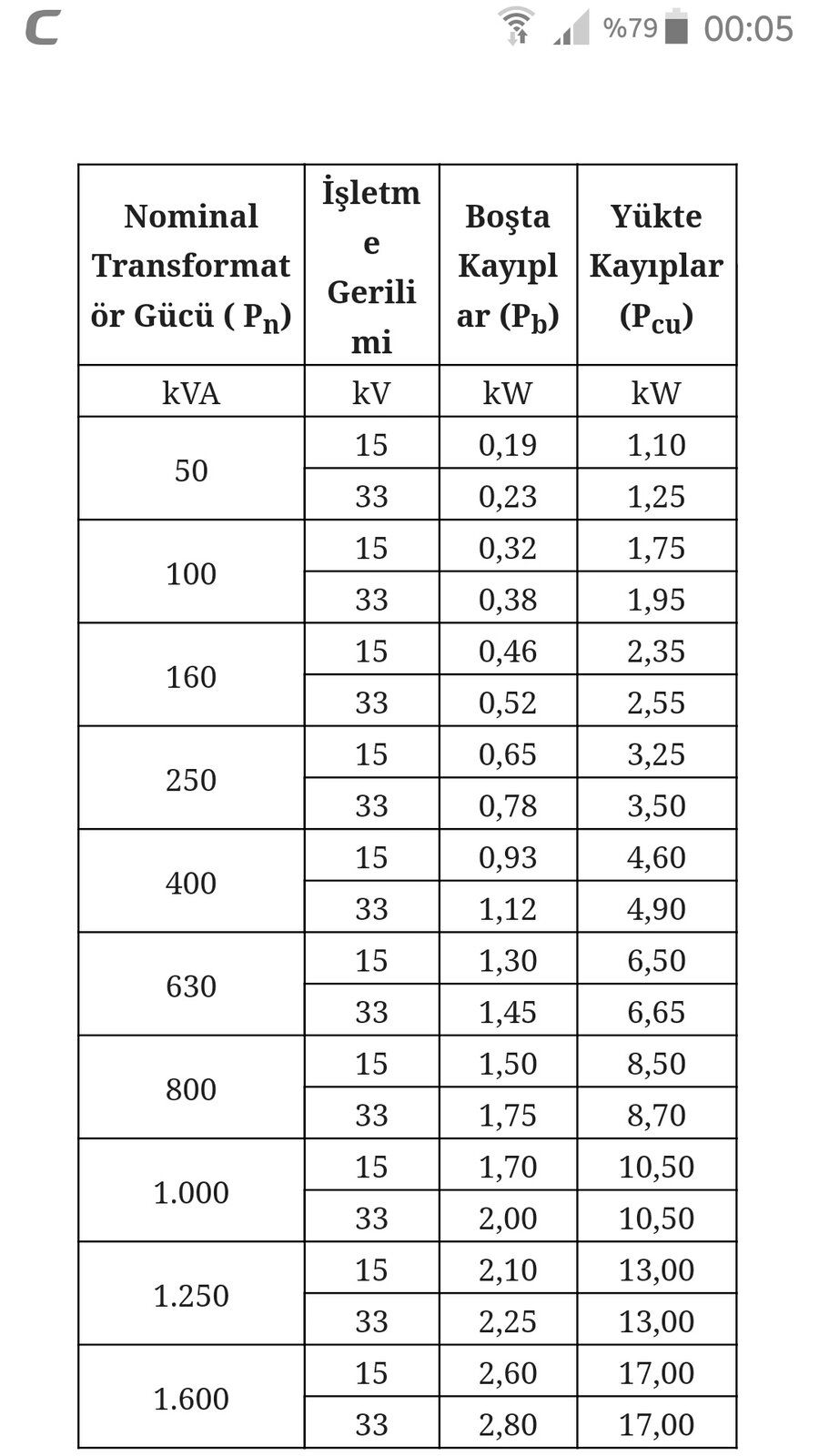

Merhaba; 3 farklı 400 kw Trafomuza bağlı çatı üstü ges kurulu. Mansuplaşma usulu alış ve satışımız var. 3 trafoya bağlı kullanım ve geslerden kaynaklı beslemeler farklı olsada fatura döneminde her 3 ünede aynı trafo kayıp bedeli uygulanmakta. farklı fatura dönemlerinde değerler değişmekte. Örneğin ocak döneminde Trafo kayıp bedeli her 3 trafo için gündüz tarifesinde 150 kw gelirken şubat döneminde her trafo için 200 kw gelmekte. Aboneliklere bakarsak biri tek terimli tarımsal sulama biri çift terimli tarımsal sulama diğeri ticarethane. konu ile ilgili bilgisi olan varsa lütfen yardımcı olablir mi?
Trafo kaybı bilgileri.
    138.4 KB · Görüntüleme: 16
    48 KB · Görüntüleme: 15

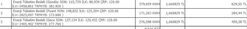

teşekkür ederim yalnız benim anlatmak istediğim şu=mansuplaşmışız ve trafo kayıp bedeli diye bir fatura geldi. sayaçtan endeks değerleri okunmuş,3458,861 kw ve buna istinaden 381,920 kw trafo kayıp bedeli demiş. ama fatura ettiği kısım 379,059 kw. diğerlerindede sürekli değişiyor. bunu merak ediyorum yani bu kullanımı oranı neye göre nasıl yapacağım
Fatura makamından bilgi alma şansı
yokmu ?
maalesef net bir açıklamada bulunmuyorlar sürekli farklı birime aktarılıyor.
