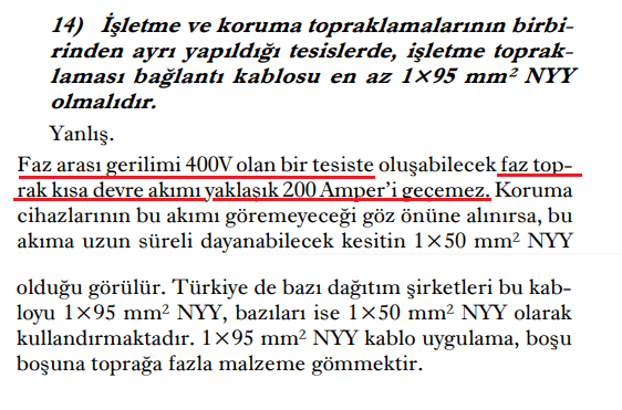

Hesap dosyasının içerisinde işlemler şu şekilde yapılmış.
34,5 kV. 1600 kVA Trafo bağıl kısa devre gerilimi %Uk = %6 seçildiğinde
Sargı empedansı Zk = Uk x Un²/Sn
Zk = 0,06 x (400)² / (1600)
Zk = 6 mohm
1 faz - toprak kısa devre akımı
Ik" = 231/6 = 38,5 kA.
Bu bulunan 38,5 kA faz-toprak kısa devre akımı değildir.
Bir trafonun çıkışında olabilecek faz-toprak kısa devre akımı için;
http://www.emo.org.tr/ekler/6a5b31c85dbd15f_ek.pdf?dergi=949
dosyasında şu yazmaktadır.
Yani faz-toprak kısa devre akımı 200 amper mertebesindedir ve kullanılacak olan kablo 1x50 NYY'dir.
Paylaştığınız dosyadaki hesap sonucuna göre işletme topraklaması için kullanılacak olan kablo
"2x(1x150) mm² kesitli iletken seçilmiştir." denmiştir.
1x95 NYY kablo uygulaması boşu boşuna toprağa fazla malzeme gömmek ise, sizin paylaştığınız dosyayı referans alıp 2x(1x150) mm² kablo kullanmak ne olur?

HOCAM BURDAKİ"Yani faz-toprak kısa devre akımı 200 amper mertebesindedir " İFADESİ NEREDEN GELİYOR. YÖNETMELİKTE Mİ GEÇİYOR YOKSA SİSTEMDEKİ RÖLENİN AÇMA YAPACAĞI MI GÖZ ÖNÜNDE BULUNDURULMUŞ. BU ARADA TANER HOCA BÜYÜK ADAM :)

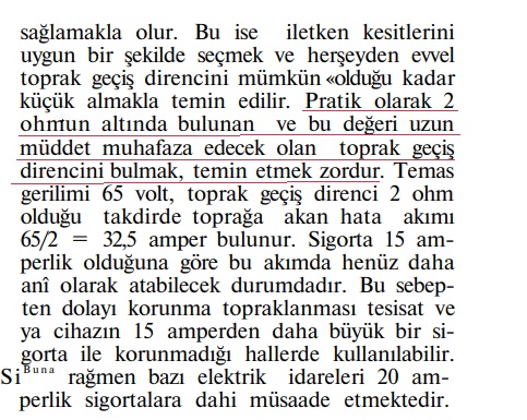

Fazın toprağa göre gerilimi 220-230 volttur. Faz-toprak arızası devresini işletme topraklaması üzerinden tamamlayacaktır. Çeşitli yerlerde yapılan anlatımlarda, İşletme topraklamasının ve arızalı fazın toprağa geçiş direnci toplamı, en iyi değer olarak 1 ohm olabilmekte, daha düşük değerler olmamaktadır.
220-230/1 'den işlem yapıldığında, işletme topraklamasından geçecek olan akım, en fazla 220-230 Amper olacaktır. http://www.korkmazmuhendislik.com.tr/teknik_bilgiler.pdf 50 mm2 NYY kablonun akım taşıma kapasitesi toprakta 280 Amper olduğuna göre, işletme topraklaması için kullanılacak olan kablo kesitinin 50 mm2 NYY olması yeterli olacaktır.
http://www.emo.org.tr/ekler/c8e07660e3000f1_ek.pdf?dergi=317

Paylaştığınız döküman baya eski . Temas gerilimi 65 volt olarak bahsediliyor .
