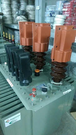

Trafonun Kabulü ve Plug-in Buşing Zorunluluğu
Trafo sökülüp yeni buşing takılmadan buşing izolasyonu yapılamazmıydı...
TEDAŞ Kuru tip için izolasyon önerirken, yağlı tipler için Plug-in başlık şartı koşmuş. Neticede bu kadar masraf yaptırmaktansa kabul heyeti böyle bir incelik yapabilirdi.
@Öksüz Çocuk Bu plug-in başlıklar birsürü testten geçmiş avrupa normlarına uygun oranın standartlarınada haiz. Belgeli orjinal ürün kullanılması halinde uyglamada sorun çıkacağını sanmıyorum.

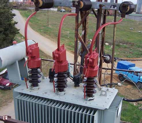

Çok doğru.Plug-in başka, buşing izolasyonu başka şey.Bağlantı noktası kalitesi yönünden, bence , klasik bağlantı tipi daha emniyetlidir.Normal bağlantı yaptıktan sonra, piyasada bulunan gayet kaliteli muhafazalar ile izole edilebilir ve bu izolasyon , serçeleri bile
korur.
Bakınız şekil 2-A :)
Bİzde Tedaş 'ın isteği üzerine 1000 kVA trafoyu pluq in başlık yaptık. Olduğu yerde değişim yapıldı. Trafoyu götürmenize gerek yok.
Sizin trafonuz kuru tip? muhtemelen, bizim işletmemizdeki trafo yağlı tip olduğu için buşing değişiminden sonra emprenye işlemi gerekli ki o da köşkün içinde yapılamaz.
