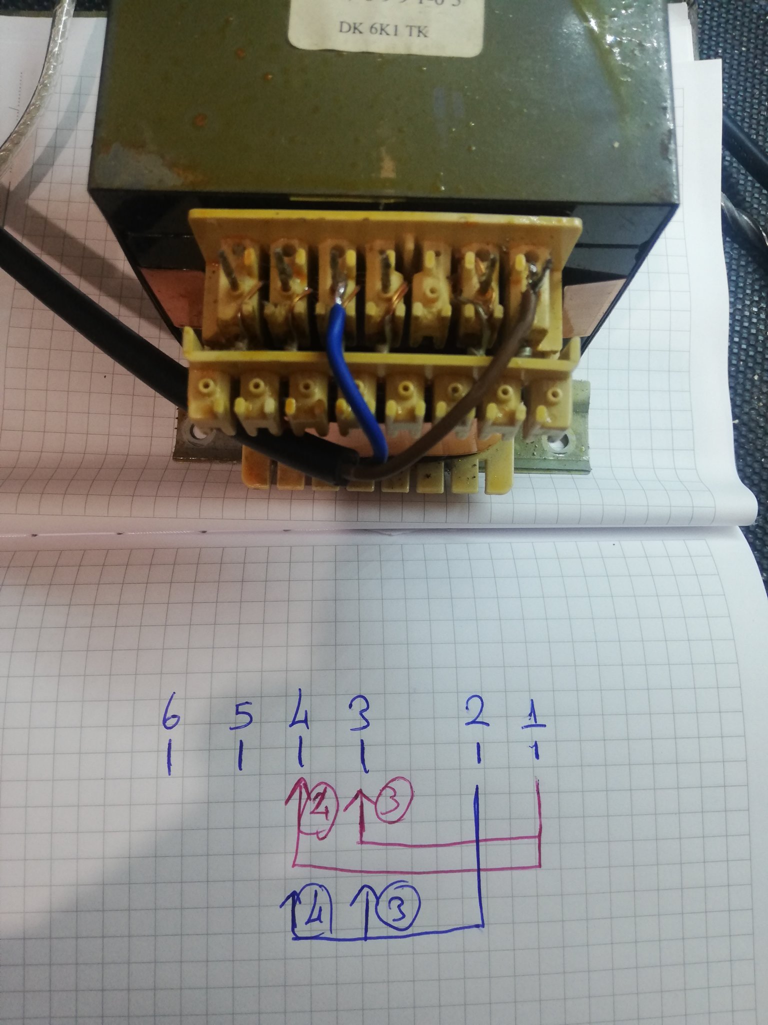

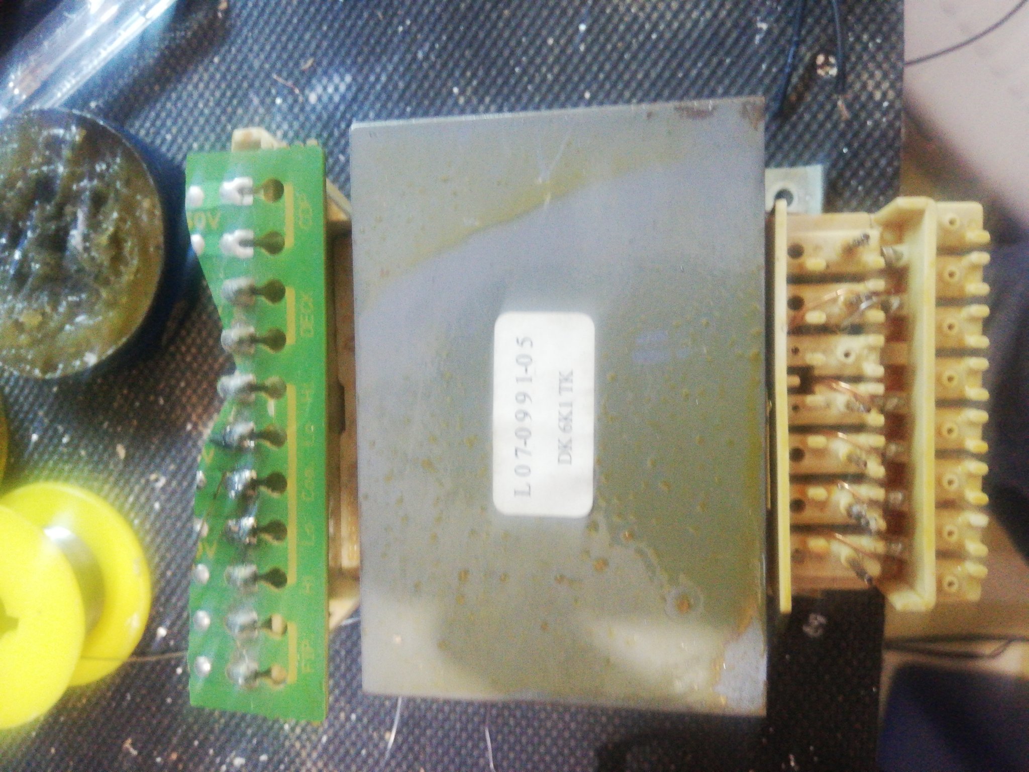

Herkese selam. Bu trafonun 220 uçları hangisidir nasıl bulabilirim.
    512.6 KB · Görüntüleme: 177
Sol en ustteki terminal 230 v gibi gorunuyor. Emin olamiyorum sol terminaldeki pcb nin devami yokmu? Yada bu trafo nereden hangi marka model cihazdan sokuldugunu biliyorsak yorum yapabiliriz.
Deneme yaparken seri lamba ile test ederseniz trafonun sargilarini korumus olursunuz. Pcb tarafinin daha net bir resmi varmi?

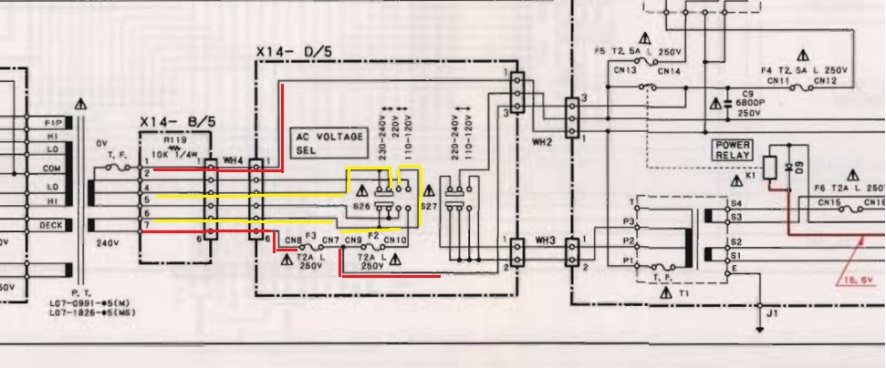

Şu devre şemasındaki yeri
    288.2 KB · Görüntüleme: 203
Semaya gore sag klemensteki en bas ile son terminal coklu kademesi var.
Semaya gore 240 volt 230 volt 220 ve 110 volt kademeleri var. Multimetreniz varsa ve kullanmayi biliyorsaniz bu sargilarin omajini ölçerek arada kisa devre edilmesi gereken uclari bulabiliriz.
Şemada ve PCB de yazıyor fip deck vb. ... Karşı tarafı da ölçü aletiyle tespit edin 220 Vac, ayrıca sargı arasında termal sigorta (tf) mevcut gözönünde bulundurun.

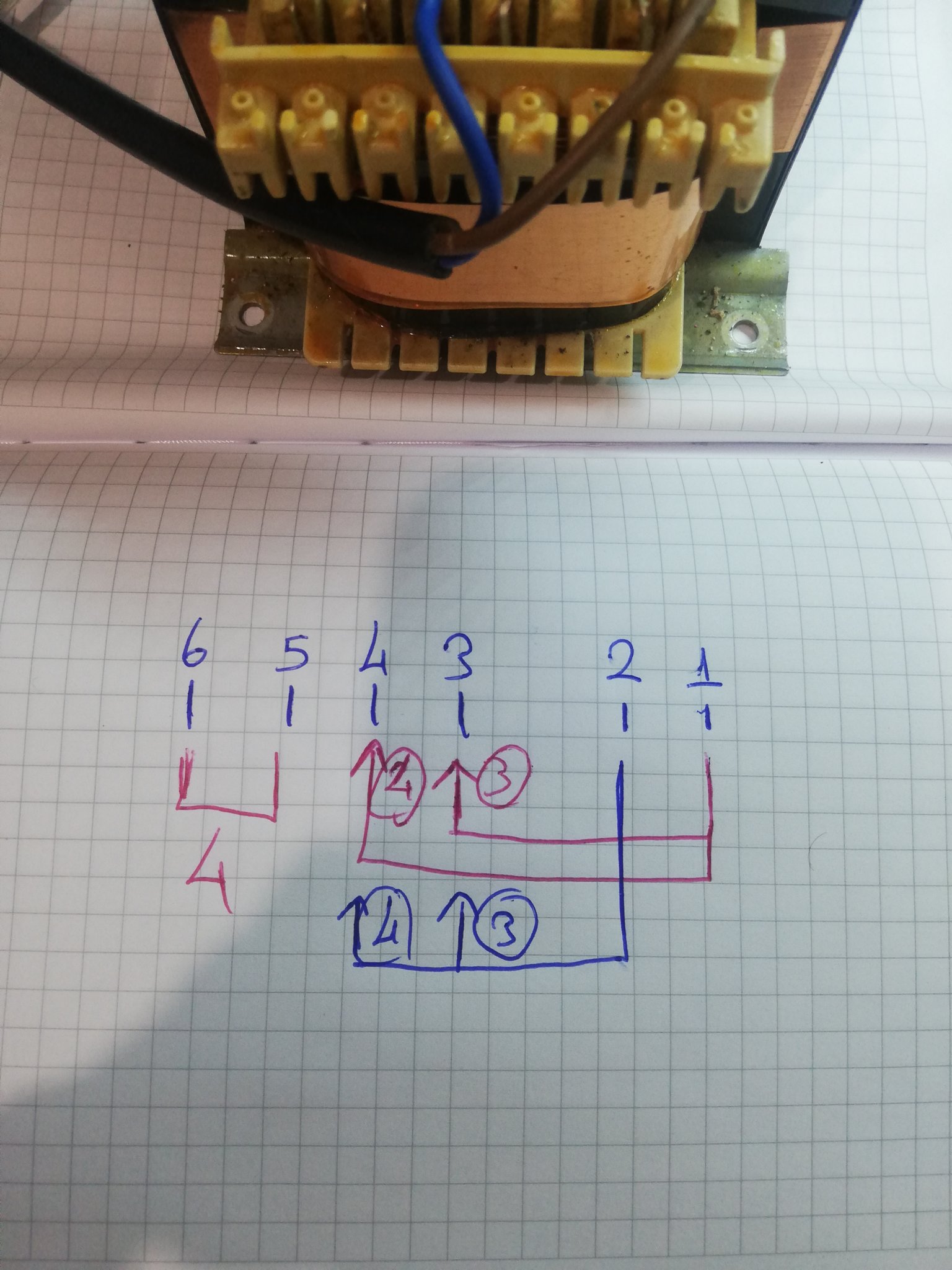

ustalarım geçen sormuştum. 2000 kademesinde ölçtüğüm değerler yukardaki gibi. 1 le 4 arası 220 verdiğimde trado zırıldama yapıyor.

Merhabalar,
Aşağıda eklemiş olduğunuz şemadan yola çıkarak nasıl elektrik vereceğinizi anlatmaya çalışacağım.
Voltajı En alttaki kırmızı çizdiğim hattan vereceğiz. Yani şemaya göre 7 nolu uca faz veriyoruz. Sonra bu cihazın üzerinde bir voltaj seçici komütatör varmış bu komütatörden 220 voltu takip etmek için bir kısa devre yapmanız gerekecek. Bu ksa devreyide sarı renkte işaretledim. İzlemesi gereken yol 6 nolu trafo üzerindeki ucu 4 nolu uca bir atlama yapmanız gerekiyor. voltaj sarımlardan devam edip 1 nolu uçtan çıkacak.
Şemadaki 1-2-4-5-6-7 nolu uçlar trafo üzerinde varmı?
Ekli dosyayı görüntüle 61573
Evetvo şekilde. Deniyorum hemen
