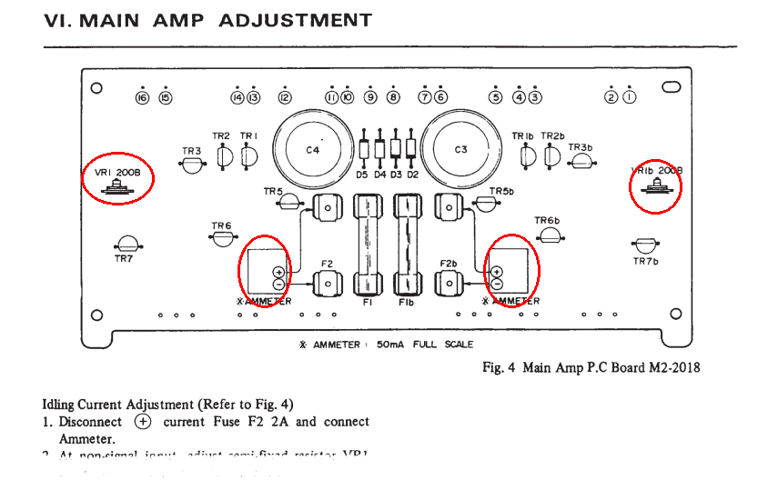

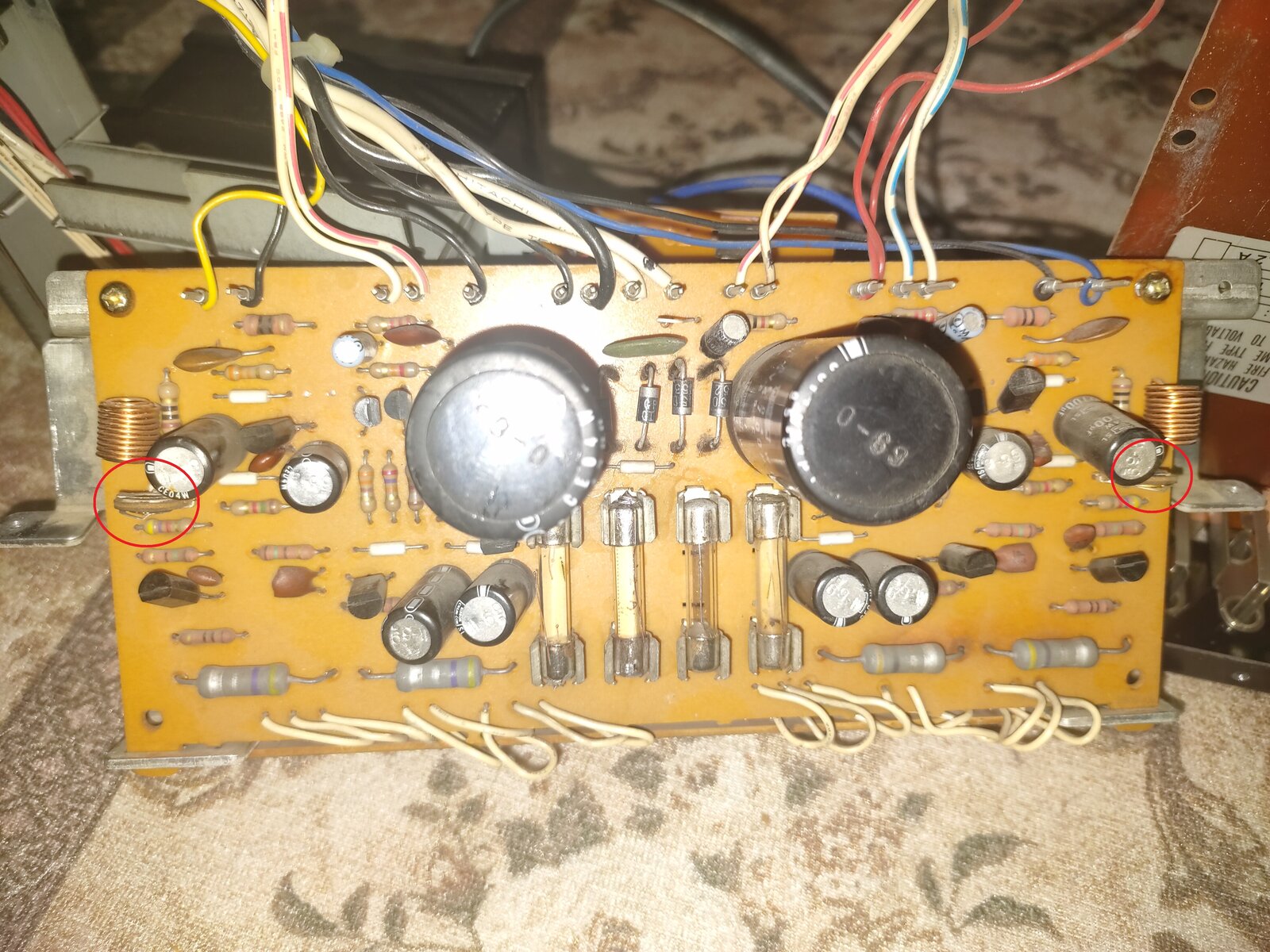

Merhaba,
Akai AM2200 amfim mevcut. İçerisindeki transistörlerin değişimini yaptım. Amfim çalıştı. Ancak, cızırtı yapmakta. Cızırtının hoparlöre giden şase den kaynaklandığını fark ettim. 4 kanalın + larında sıkıntı yok. - leri cızırtı yapmakta. Multimetre ile ölçtüğümde 0.01 dc voltaj görüyorum. Mercimek kondansatörler dahil değiştim. Dirençleri teker teker ölçtüm. Soğuk lehimleri yeniledim. Potansitel temas noktalarını ayırdım. Ama çözüm bulamadım. Görselini paylaştığım alanda 2 adet Pot? mevcut açıp kapadığımda cızırtı artmakta ve azaltmakta.
Amfim eski tip kallavi bir trafoya sahip. Bilen arkadaşlarımız yardımcı olursa çok sevinirim.
Not: Değişimden önceki foto paylaşılmıştır.

Merhaba. Transistör değişimiyle (lehim işleminden sonra transistör ayakları yakınındaki lehim artıkları temizlendi ise) değil ancak amfinin şasesinin (-) yeterince topraklanmamasıyla veya zayıf topraklama bağlantısıyla cızırtının ilgili olabileceğini düşünüyorum. Evinizde toprak hattı yeterince sağlıklı olup amfi şasesine toprak kablosu bağlantısı amfi üzerinden yapılmış mı? Bu istenmeyen cızırtıların bir diğer nedeni de amfi veya pre-amfinin ham ses giriş bağlantılarında blendajsız (ekransız) kabloların parazite açık kullanımıyla direk ilgili olabilir. Ham ses sinyaliyle amfi girişlerinden olan bağlantılarda dış, yakın ortamdaki EMI' den etkilenmemesi için mutlaka blendajlı kablolar kullanmalı. Lehim yapılan transistör, entegre, vb. yakınında lehim artıkları kalırsa olası kaçak akımlarla cızırtı veya parazitlere yine neden olunabilir. Ancak bu konuda gereken denetimi sanırım yapmışsınız. Kolay gelsin.
@binbaşı
Hocam merhaba,
Amfi beslemesi topraksız olarak tasarlanmış. İnternette izlediğim videolardaki gereken yerlere prizden topraklama alarak çektim. Parazit için kartı ve kabloları yalıtkan malzemelerle sardım ama sıkıntı gene devam.
2sd586 yerine 2sd1047 transistor
2SB616 yerine 2sb817 transistör kullandım. Piyasada bulabileceğim en iyi eşlenikler bunlardı.
Teşekkür ederim
Arkadaşlar merhaba,
İnternetten eski kullanım klavuzuna ulaştım. Adamlar her şeyi detaylı detaylı yazmışlar. O devrin Japonlarına hayran kaldım. Devre şeması, transistör eşlenikleri hepsi yazıyor. Önceki sahibi sanırım tamir ettirmiş. Ben aldığımda tek kanal çalışıyordu. Transistörleri değişince problem ortaya çıkmış demek ki. Adam büyük transistörleri besleyen ufak transistörleri ters bağlamış. Düzelttim sıkıntım çözüldü. Şimdi içim ferahladı.
Yarım saattir orta seviyede çalısıyor. 4 transistörün bağlı olduğu alüminyum soğutucusu elim değmeyecek kadar ısınmış. Sizce normal mi?
Birde sizlere görselini ilettiğim kısımdaki pot? lar sizce ne işe yarıyabilir?
İyi forumlar @Mr_YAMYAM @binbaşı

Volume potunun orta seviyede olması giriş sinyalinin kaç volt olduğu ile ilgili olduğundan, anlamlı olmaz.
Yani orta seviyede açıkken bile ampliyi max. güçte çalıştırıyor olabilirsin.
Eski ürünlerin giriş seviyeleri genellikle 150mV civarıdır. Senin kaynak çıkışın 1V gibi ise ampli son güçten fazla bile çalışıyor olabilir.
O trimpotlar genellikle ampli skunet akımını veya simetri ayarlayan potlardır.
Servis manualinde yazması gerekir.
2 tip ayarlama yapabilir.
1) Ampli boşta iken hoparlör çıkışlarındaki gerilimlerin mümkün mertebe sıfır yapılabilmesi için.
2) A sınıfı ampli ise BIAS akımını ayarlamak için.

Senin için riskli olabilir.
Önce sol kanaldaki ARTI'ya bağlı olan sigorta sökülür ve yerine ampermetre sabitçe bağlanır. (10A DC kademesinde digital)
Yazılar ve değerler silinmiş olduğu için ayarlanacak değeri göremedim. Tahminimce 50-100mA civarı olmalıdır.
Sonra aynı ayarı sağ kanal için yaparsın. Ayar yapmadığın kanaldaki sigorta takılı olmalıdır. Sadece ayar yapacağın kanalın sigortası yerine ampermetre bağlanır.
ÖNEMLİDİR:
Amplide elektrik varken bu sigortalar sökülemez. Önce ampli kapalı olmalıdır.
Ampli girişinde herhangi bir ses olmamalı ampli potu mutlaka sonuna kadar kısılmalıdır.
Ampermetrede olabilecek herhangi bir bağlantı kopması ampliye tek gerilim gitmesine sebep olacaktır. Bu da çıkış transistörlerini tehlikeye atacaktır.
Bu yüzden ampermetre sigorta pinlerine sağlamca tutturulmalı gevşemeye izin verilmemelidir.

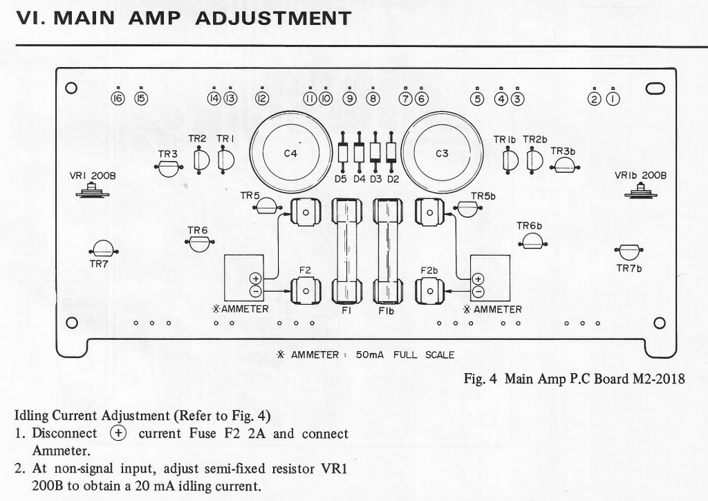

@Mr_YAMYAM
Hocam bir sitede ilgili sayfaya ulaştım. 20ma ayarlamalıyım değil mi?
Çok teşekkür ederim.
