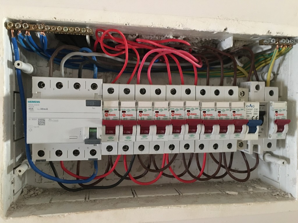

Sigortam geldiğinde panoyu açında daireye 3 faz geldiğini ve linyelere dağıtıldığını gördüm. Fotoğraf;

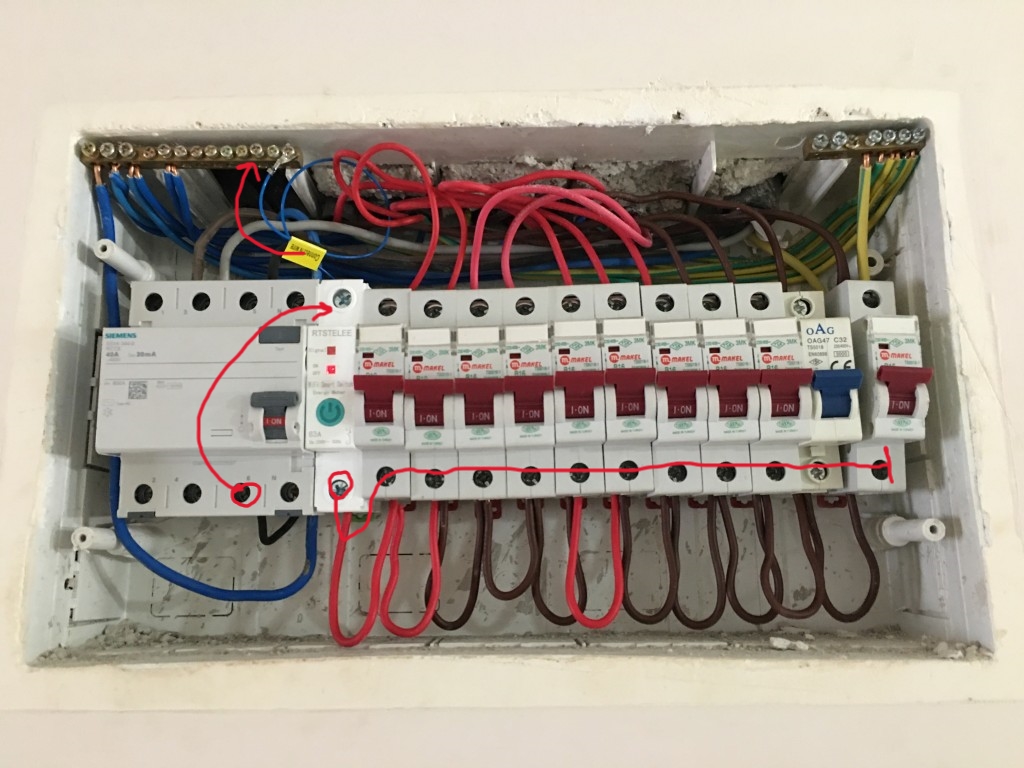

Ben burada lise hocalarımdan sağlam azar işiteceğimi düşündüğüm bir işlem yaparak bütün tesisatı 3. faza bağladım. Onun da fotoğrafı;
Şimdi burada önemli olduğunu düşündüğüm 2 ayrıntı var. Biri şu sağdaki mavi sigortanın 7kW elektrikli şofbene bağlı olması. Antalya'da yaşadığımdan 4kW üzerinde neredeyse hiç kullanmıyorum ama yine de potansiyeli 7kW neticede. Onun sağında ve solunda da klimalarım mevcut ve turbo modda maximum 1.3kW çekebiliyorlar. Inverter olduklarından ortamı 15-20 dakika ısıttıktan sonra 200-600Watt aralığında tüketime devam ediyorlar yaz sıcağı veya kış soğuğu fark etmiyor. Bunların röleye en uzak sigortalar olması bir problem mi sizce?
Rölenin hemen yanındaki sigorta da bu bahsettiğim eWeLink. Röle de eWeLink'de 40A. Linkte 63A yazıyor fakat 40A üzerinde uzun süre kullanılmamalı gibi bir not olduğundan 40A olarak kabul ediyorum.

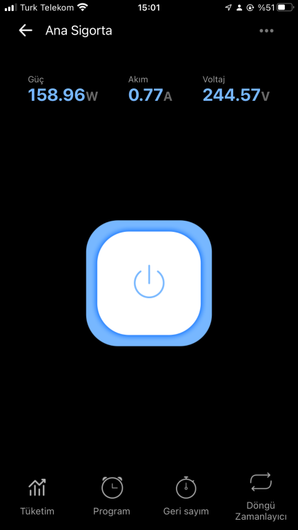

Sigortanın mobil uygulama arayüzünden de bir görüntü ekliyorum;
Anlık dışında da aylık veya ayarlanan zaman aralığındaki tüketimleri de hesaplayabildiğinden hem gerektiğinde tasarrufa klavuz olması açısından hem de "kayıp olmayan" kaçak kullanım ihtimallerini görmek açısından çok faydalı olacaktır eğer bu biçimde kullanmamda sakınca yoksa.
Ekli dosyayı görüntüle 86396
Ekli dosyayı görüntüle 86398
Burada tek fazı daireye dağıtmamda bir sakınca var mıdır ve varsa ne gibi bir sakınca vardır bunu öğrenmek istiyorum. Bir stajyerden fazla olmayan bilgimle bütün akımın bu sayaçlı eWeLink üzerinden geçebilmesi için böyle bir çözüm düşünebildim. 3 fazlı modeli var mı bilmiyorum ama iadeler ile uğraşmak ve bir 20 gün daha yurt dışından kargo beklemek istemiyorum.
Ekli dosyayı görüntüle 86400

3 fazlı sistemi tek faz üzerinden beslemişsiniz ama sayacınız üç fazlı değil mi? Sayacı da tek faza çevirdiniz mi? Sistemi üç fazdan tek faza çevirirken gerekli ısı hesaplarını yaptınız mı? Gerilim düşümünü öngördünüz mü? Kablo kesitlerinizi ve mevcut altyapınızı dikkate almadan mı böyle bir yola başvurdunuz? Tek faza çevirmeden önceki sistemin resmini atmışsınız ancak orada 3 fazlı bir ana giriş sigortası gözükmemekte? Artık akım anahtarını(kaçak akım rölesi) devre kesicisi olarak kullanamazsınız. Yaptığınız uygulamaları sahip olduğunuz iptidai bilgilerle yapmanız hem can hem mal kaybı açısından oldukça riskli!
Yapmanız gereken şayet sistemi illa tek faza çevireceğim diyorsanız tüm sistemin tek hat şemasını(sayaç ve sayaç sonrası kablo kesitleri sigortalar ve tüm yük değerleri...) çıkarmanız. Şayet altyapınız yeterli ise tek faza tekniğine uygun dönüşümünü sağlamanız. Şayet kurtarmıyor ve illa tek faza dönecekseniz gerekli altyapısal revizyonları yapmanız lazım. Maliyetten kaçıyorsanız eski haline çevirip sigorta kutusuna bir adet devre kesicisi ekleyiniz(Bilgilerinizin yapmış olduğunuz işlemlere bakarak yetersiz olduğu kanaatindeyim, danışmanlık yahut teknik destek almalısınız...)
Bu bilgi doğru bir bilgi değil. Ana giriş sigortası ana panoda, daire içerisinde de sadece kaçak akım rölesi mevcut. Devre kesici olarak kullanılabilmesinde herhangi bir pratik sakınca yok, yasal sakıncasını bilemem. Binayı ben yapmadım, yapan böyle yapmış 5 yıl önce.

Doğru uyğulama değil .
Düşünün faz dağılımı ?
2 adet B 10 amper .
8 adet B 16 amper .
1 adet C 32 amper .
1 adet siemens siğorta devreden çıkarmışınız gözüyor .
2 fotoda yok ( son tesisat olmalı ? )
Yüke bindeği zaman ne olacak ?
Pensampermetre her ürünün tek tek çalıştırın amperini bulmanız .
Tesisatı projelendirmeniz .
Siğorta ve kullanılan ürünlerin amperleri .
Ne nereye ait siğortalar .
Uyğun faz dağılımı yapılıp ( daimi kullanılan ürünler hesap edilerek ) , tesisat eski konumuna ( 3 fazlı ) çevirmek .

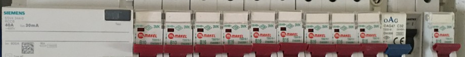

Ekli dosyayı görüntüle 86405
2 adet B 10 amper .
8 adet B 16 amper .
1 adet C 32 amper .

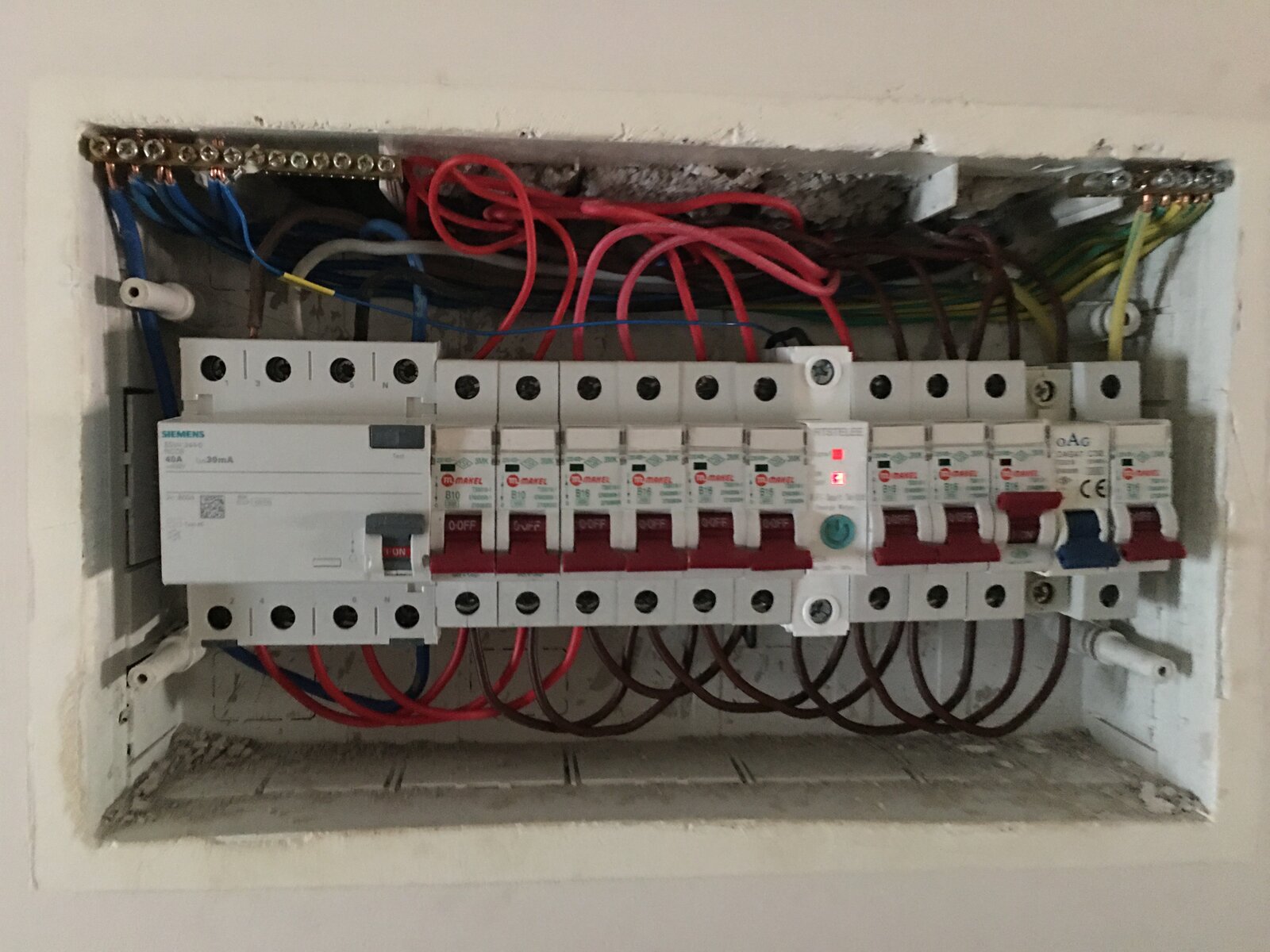

Uyarılarınız üzerine biraz önce bağlantıları değiştirerek sadece 2 adet 1.3kW klimaları kapsayacak şekilde bağladım.
2 klimaya 16A sigortanın yetmeme ihtimalinde sadece sigorta atacaktır. Teorik olarak bu durum da söz konusu olmayacaktır. Zira klimaların maximum güçleri 1.3kW, toplam 2.6kW ediyor ve bu da 12Amperin altında bir akıma tekabül ediyor. Kaldı ki klimalar da ilk 15-20 dakika sonrasında 0.2kW tüketime düşüyorlar aşırı sıcak veya soğuk olmadığı durumlarda.
Böylece faz dağılımlarını eski haline getirip sadece klimaları kullanmadığım odanın prizleriyle aynı faza yerleştirmiş oldum. Tüketim olarak da tabi sadece klimaların tüketimini ölçmüş olacağım ve bu da tasarruf fikirleri için yeterli olacaktır.
