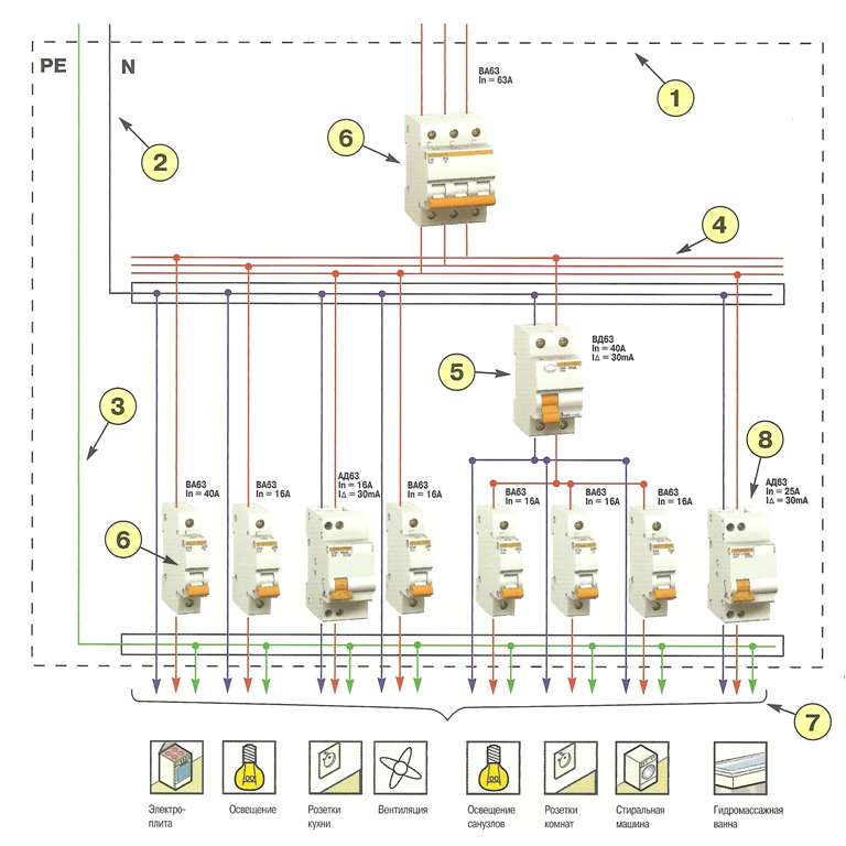

merhabalar,
evimize trifaze akım girmekte ve monofazelere bölünmekte...
evimizde çok fazla voltaj dalgalanması olmakta, kullanımdığım cihazın bağlı olduğu faza baktığımda 220-230 yerine 190-180-170 görüyorum, şimdilik bunum fazını değiştireceğim.
fakat sormak istediğim bir soru var, bir elektrikci çağırdım, oda panodan 8 tane sigorta çıkıyor, bunun 12 tane olması gerekiyor vs gibisinden konuştu, böyle bir durum var mı?
birde izmir urla taraflarında iyi olduğunu bildiğiniz bir elektrikçi var mı?
hocam öncelikle gerilim düşümü sadece bir fazdamı var yoksa hepsindemi var.
sigorta konusuna gelirsek linye sayısı kadar sigorta olur illa 12 veya 8 vaye şu kadar olacak diye birşey yok
ve bu linyeler eve gelen 3 faza dengeli bir şekilde bölünür
dengeli derken şöye açıklayalım mesela evde çok yük çeken prizler genelde mutfakta olur bu priz linyelerini her faza dengeli dağıtmak lazım bir fazda toplamamak lazım. fakat sizin bahsettiğiniz konu ise farklı evinize gelen faz da gerilim düşümü var buda ya evinize gelen kablonun kesiti uygun değildir yada sorun sizde değil bağlı bulunduğunuz elektrik firmasının dağıtımında bir sorun vardır

bu arada örnek bir şema buldum ama buradanda anlayamadım 8-12 olayı nedir?

bu arada trefaze'nin ayrımı konusunda 8 veya 12 ye ayrılması gerektği söylenmiş bir yerde, sizlerin fikiri nedir?
buna ek olarak eklediğim resimde 5-6-8 numaralar ile gösterilen sigortalar arasında ne gibi farklar vardır?
buna yukarıdaki ek olarak eklediğim resimde 5-6-8 numaralar ile gösterilen sigortalar arasında ne gibi farklar vardır?
