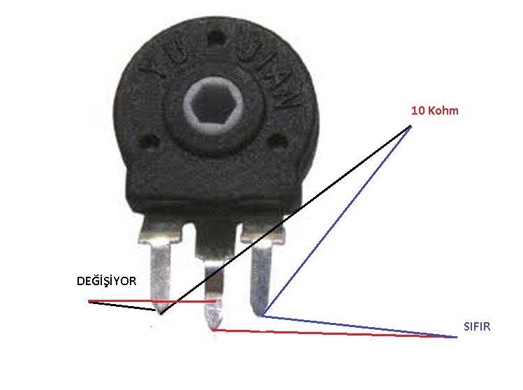

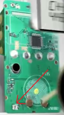

ejderpala Üye Katılım 24 Mar 2020 Mesajlar 27 Puanları 1 28 Ara 2020 #1 Trimpotu çevirdiğim zaman 1-3 uçları arasındaki değer değişirken 2-3 uçları arasındaki değer her zaman sıfır gösteriyor. Sebebi ne olabilir.? Arızalı oldugunu gösterir mi ? Ekli dosyalar 1k-dik-trimpot.jpg 50.6 KB · Görüntüleme: 98 e123e.jpg 30.9 KB · Görüntüleme: 55
mehmet.bey Profesyonel Üye Katılım 19 Ara 2011 Mesajlar 2,777 Puanları 281 Yaş 59 Konum Galaksi Dışı 28 Ara 2020 #2 Devre üzerinde olabilir. Söküp tekrar ölçün.
silvestir Profesyonel Üye Katılım 10 Ağu 2011 Mesajlar 2,769 Puanları 656 28 Ara 2020 #3 Bazı devrelerde trimpotun 2 ucu birleştirilir. Devreyi incelerseniz görürsünüz. Sıfır göstermesi başka türlü mümkün değil.
