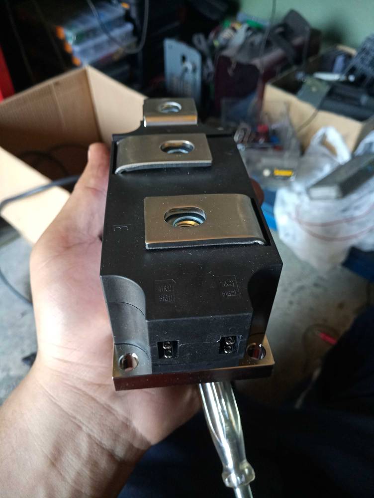

Tristörü nasıl sürebilirim
6 Haz 2014
26
Bunun çalışma prensibini ve nasıl sürerim
Tristörler Alternatif akımda anahtarlama yapar.
En kolay Triyak optokuplör ile sürebilirsiniz.

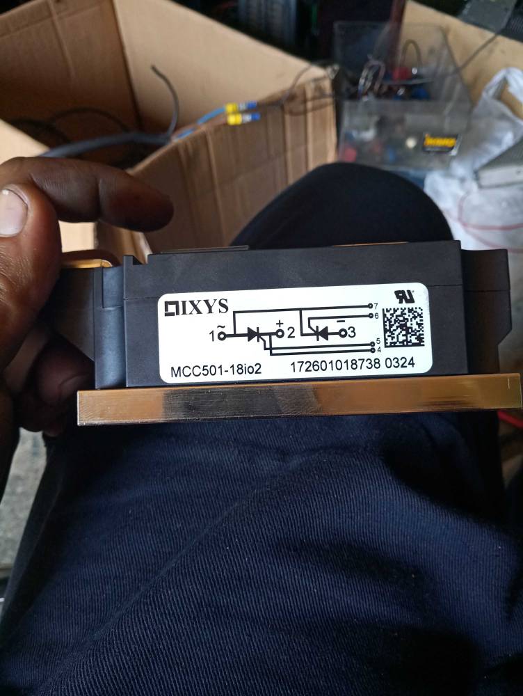

elindeki yüksek amperli bir tristor bunun için özel tetikleme devresi kullanmalısın sürme akımını teknik özelliklerinde bulabilirsin
https://www.littelfuse.com/~/media/...atic_switches_and_relays_application_note.pdf
an 1007.9 ve an1007.11 resimlerinde görüldüğü gibi triyak opto izolatör ile sürebilirsiniz.
an1007.16 deki devre sensitive gate yani gate akımı düşük olan tristörleri sürmek için devredir.
senin tristör yüksek akımlı olduğu için sensitive gate değil.
kısacası triyak optokuplörü iki gate arasına seri bağlayacaksın. sonra istedin açıda tristör grubunu ateşleyeceksin.
zero cross opto triyak kullanırsan ateşleme sıfır geçiş noktasında olur.
O nasıl tristör mübarek 1.600 tl
500 amper x 1600 volt= 800 kwatt lık tristor grubu.
