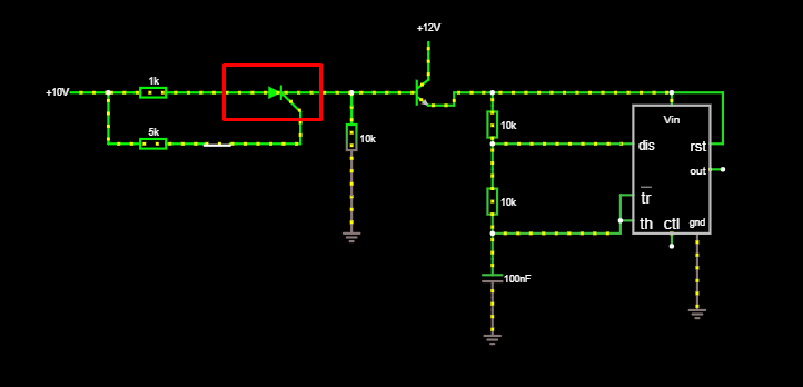

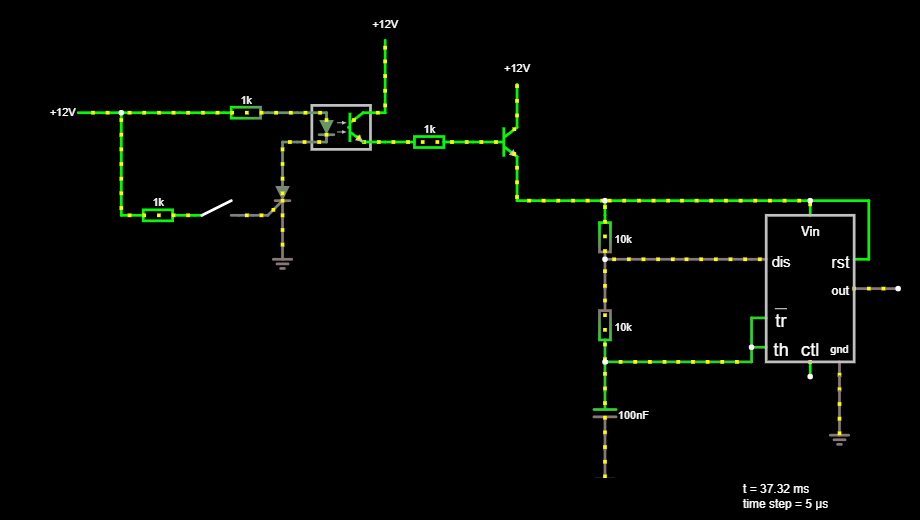

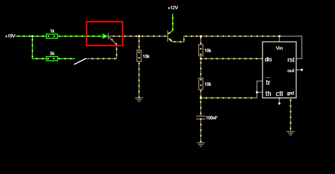

Tristör ile NE555 entegresi sürmek istiyorum yardım?
17 Ara 2019
30
Merhaba arkadaşlar ben bir otomobil projesi için tristör ile 555 entegresi sürmek istiyorum fakat yaptığım devrenin simülasyonunda tristör bir kere tetiklendiğinde ve tetik kaldırıldığında tristör iletimde kalmıyor yardımlarınızı bekliyorum.
Ne yapmak istediğinizi yazarak ayrıntılı olarak açıklarsanız ?
En kabaca ilk cevap tristörü ordan söküp alın.
Tristöre bağlı 10k direnci daha küçük değerde örneğin 1k yaparak deneyiniz.
Similasyonda bahsedilen 1k direnç üzerinden akım geçtiği görülmelidir.
Eğer 1k direnç üzerinden akım geçtiği görülmüyorsa direncin değeri daha da düşük seçilmelidir.
Similasyonda bahsedilen 1k direnç üzerinden akım geçtiği görülmelidir.
Eğer 1k direnç üzerinden akım geçtiği görülmüyorsa direncin değeri daha da düşük seçilmelidir.
oraya hiç direnç koymasam da akım geçmiyor geçiş hep gate bacağından oluyor
falstad sitesinden devrenin akışını ekteki dosyayı orada açarak görebilirsiniz.
  • circuit-20201122-1536.circuitjs.txt
    1 KB · Görüntüleme: 4
oraya hiç direnç koymasam da akım geçmiyor geçiş hep gate bacağından oluyor
falstad sitesinden devrenin akışını ekteki dosyayı orada açarak görebilirsiniz.
Bu durumda...
Tristör ters bağlı olabilir.
Transistöre uygulanan 12V gerilim tristörü yalıtıma geçirebilir. Transistör ile tristör arasının izole edilmesi gereklidir. Opto kuplör kullanılabilir.
Test için önerilen 1k direnç ila transistörün beys ucunun irtibatını kaldırınız. Tristör bu durumda iletimde kalıyormu kontrol ediniz.
Tristör bu durumda iletimde kalırsa izolasyon tekniği ile sorun halledilir.
Kalmıyorsa tristör bağlantısında hata vardır.
Bu durumda...
Tristör ters bağlı olabilir.
Transistöre uygulanan 12V gerilim tristörü yalıtıma geçirebilir. Transistör ile tristör arasının izole edilmesi gereklidir. Opto kuplör kullanılabilir.
Test için önerilen 1k direnç ila transistörün beys ucunun irtibatını kaldırınız. Tristör bu durumda iletimde kalıyormu kontrol ediniz.
Tristör bu durumda iletimde kalırsa izolasyon tekniği ile sorun halledilir.
Kalmıyorsa tristör bağlantısında hata vardır.
Çok teşekkür ederim sayenizde sorunumu çözdüm
128,815
920,697
450,907
saitdemircigil
