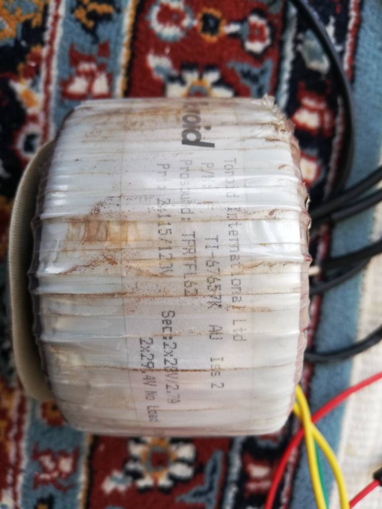

Troid trafo uçları yardim
Latife bir yana yapabilirsiniz kesmez üstadın tavsiyesiyle deneyin, bos ver önemli değil derseniz benim tavsiyemle denemee yapın. Sonucu burada paylaşır misiniz? ;)
Gördüğüm kadarıyla ölçümler multimetrenin 200 kademesinde yapılmış. Bu kademede maksimum 200 ohm ölçülür. En yüksek ölçülen omaj 4.7 ohm.
Elimdeki kucuk bir trabsformatorun pirimer devre omajini alttaki resimde gorebilirsiniz. Omaj 1700 ohm yada 1.7 kOhm. Sizin omajlariniz cok dusuk. Bu sekilde enerji verirseniz yildizlari gorebilirsiniz.
Bu durumda pirimer sargiyi tesbit edebildigimizi soyleyemiyorum.
Ölçümlerinizi ,
kahverengi - turuncu =
mavi - beyaz =
gri - siyah =
sonuçlarınıda ekler misiniz? Kaç ohm olduğunu.

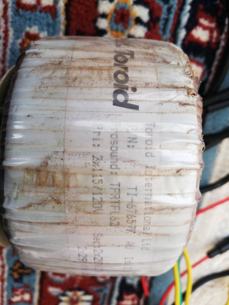

Birde etiketin parlamayan şekilde yazıları okunaklı ekleyebilir misiniz? Trafonun çıktığı cihaz neydi nereden geldi varsa cihazın marka modeli şeması bize bu trafo hakkında tüm bilgiler fikir verip doğru bilgiye eriştirebilir.
Yeni resimler bunlar sari yesil olan primer degil elektrik verince cam sigorta atıyor ötekilere de elektrik verdim ama bu defa da trafo ses yapıyor kablo cok ısınıyor
Trafonun etiket değerlerine bakılırsa,primer uçları 115V ile 120V değilmi? Buna göre benim kendi görüşüm sarı ile yeşil kablo birleştirilip diğer boşta kalan sarı kablo ile birleştirilen kablodan enerji vermek(YAZDIKLARIM BENİM KENDİ GÖRÜŞÜM BU ŞEKİL YAPIN DEMİYORUM İSTENMEYEN BİR DURUM OLURSA SORUMLULUK BANA AİT DEĞİLDİR ) Trafoyo mutlaka seri lamba ile enerji verin.Ayrıca link'deki konuyu okumanızı tavsiye ederim.

Bu değerleri de ölçüm yaptim sonuc cikmadi bu ses sistemi trafosu
200 ohm kademesinde
Kahverengi beyaz 5.2 ohm
Mavi siyah 4.7 ohm
Sonuç verdi
Siyah olan uçlar yalıtılmış yani sisteme bagli degildi.
Ses sistemi elinizde mevcut mu? Marka model belli mi?
