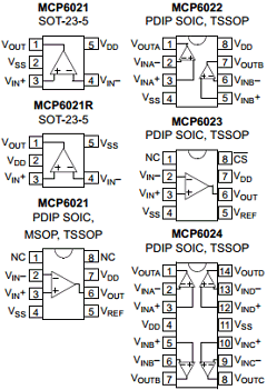

TTL Analog Seviye Dönüştürücü
https://ja.datasheetq.com/view.jsp?pn=MCP6021&fac=Microchip
    98.6 KB · Görüntüleme: 9
u3 opamp vref ve r2 direnci Io akım hattına sabit 4ma akım basıyor.
sen bunları kullanma.
lm334 ile sabit bir akım kaynağı yap ve Iout (-) hattına direk bağla.
