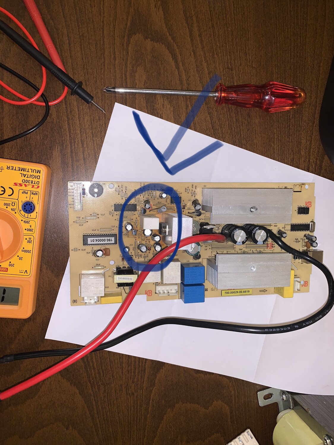

Merhaba,
Tunçmatik lite ii 1000 va ups elektrik prizine takılıyken çıkış var akıllı düğme yeşil sabit yanıyor, kapalı iken pil şarj ediyor görünüyor faka kapatıp cold start yapmak istediğimde akıllı düğme kırmızı ışık sabit ve sürekli uyarı sesi geliyor cihazın üst kısmı ısınıyor ve çıkış elektriği yok . Sorun neden kaynaşı olabilir ? Yardımlarınız için şimdiden teşekkürler.

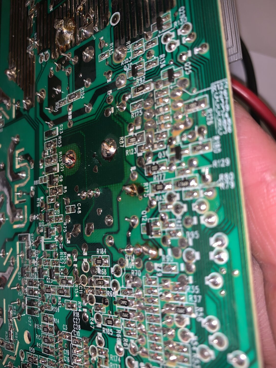

Batarya değiştirdim ,aslında şöyle oldu: bataryayı değiştirdikten sonra şarjda bıraktım 8 saat kadar sonra cihaz tamamen çalışmaz duruma geldi garanti olmadığı için açtım içini kartta bir tane direnç ayağının kopuk olduğunu gördüm, yeniden lehimledim cihaz açıldı ve izah ettiğim şekilde çalışıyor başka akü işe deniyryim mi dersiniz? Yoksa şarj ünitesi mi hasar görmüştür ?
Aküyü çıkarıp ölçün daha sonra aküyü taktığınız kabloları DC konumda ölçün ,Akünün voltajı en az 12 voltmu ,şarj devresinden 13-13,2 volt geliyormu .
Direnç ayağı dediğiniz patlakmıydı ,devamındaki devre elemanlarında gözle görülür bir durum varmı.
Yok hocam patla değildi direnç, kartın altından bakınca lehim kısmından ayrılmıştı. Mosfetin bağlı olduğu soğutucunun etrafında hafif bir renk değişimi var açıncada ısınıyor. Mosfeti karta bağlıyken kontrol etmek mümkün mü bilmiyorum. Aküleri ayırıp beklettim ölçümde birisi 10,6 v diğeri ise 13.1 v görünüyor tekrar bağlayınca kabloları 13.5 v görünüyor prizdeyken

Şarj sağlam gibi ,akülerin birinin 10 volt olması soru işareti,akülere bağlı kablolara enerji verdiğinde 13 voltu görüyorsan şarj sağlam demek ,mosfeti söküp ölçmek daha doğru .

Mosfet kaynaklı olabilir mi dersiniz ?

Bataryaların sağlamlığından emin olun ,mosfetin aşırı ısındığından eminseniz ölçün.
