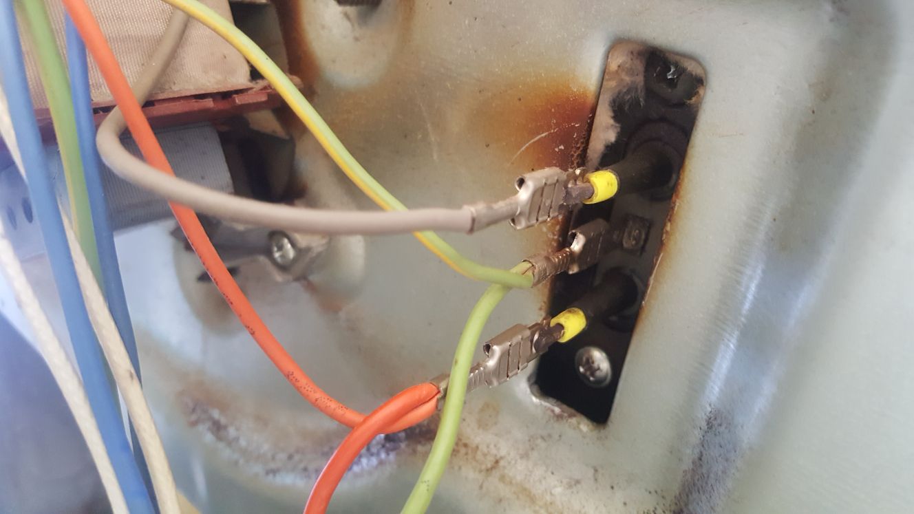

Eski model (6340E) bir "Beko" fırınım var. Komitatör patladı, komitatöre bağlı olan soketleri hangi kablo nereye bağlanacak bileyim diye sökmeden önce fotoğraflarını çektim. Çektiğim fotoğraflar hata ile silindi. Şimdi yeni komitatör aldım fakat hangi kablonun nereye bağlanacağını hatırlayamadığım için risk almak istemedim. Sadece diğer patlayan komitatörde patlayan tarafa hangi kablonun geldiğini biliyorum (is izinden). Tüm kabloların nereden geldiklerinin fotoğraflarını çektim, şimdi onları sizinle paylaşıp sizlerden yardım isteyeceğim. Umarım vakit ayırıp ilgilenecek bir fırın ustası vardır.
Aşağıdaki patlayan komitatörün resmidir

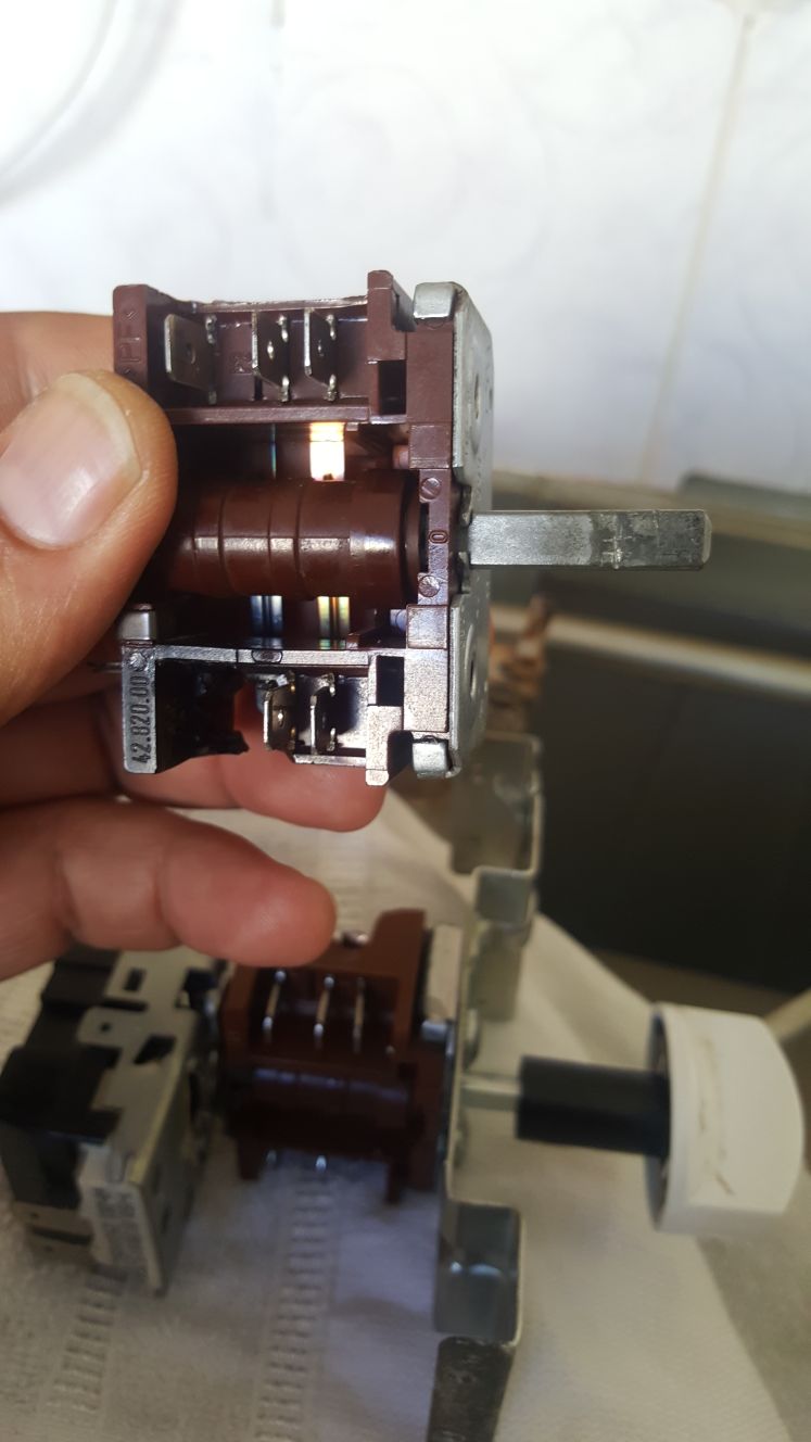

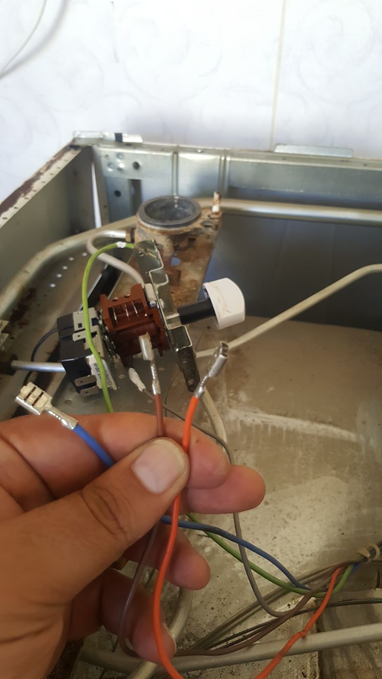

Şimdi eklediğim iki fotoğraf ise yeni aldığım komitatör ve patlayan sokete geleceğini düşündüğüm kablo ve topraklamanın takıldığını hatırladığım yerlerdir.

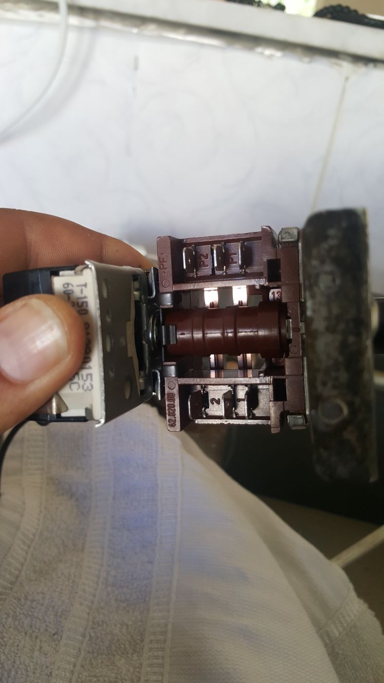

Buradan sonra ne yapacağımı bilemedim. Gelen kabloları ve tek tek nereden geldiklerini gösteriyorum.

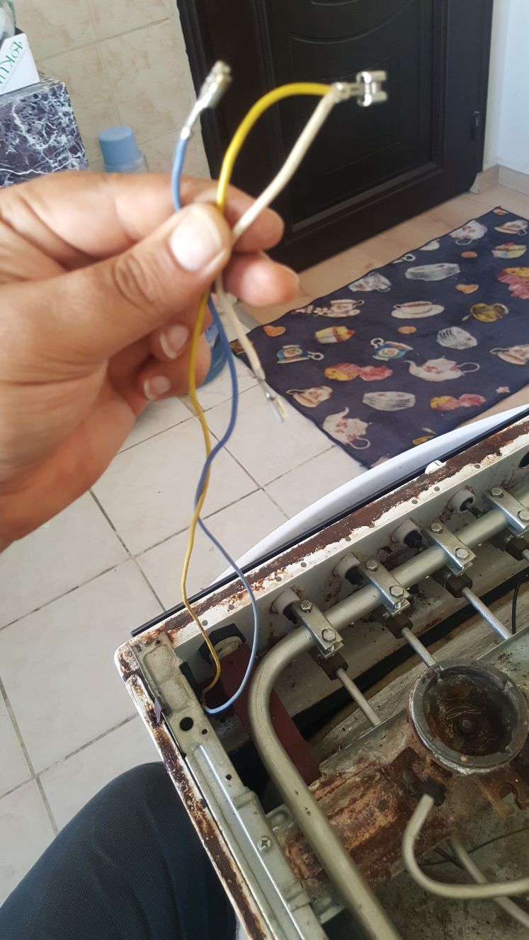

Mavi ve sarı-ucuna beyaz devam eden bu 3 uç fırının önündeki ufak ışıktan

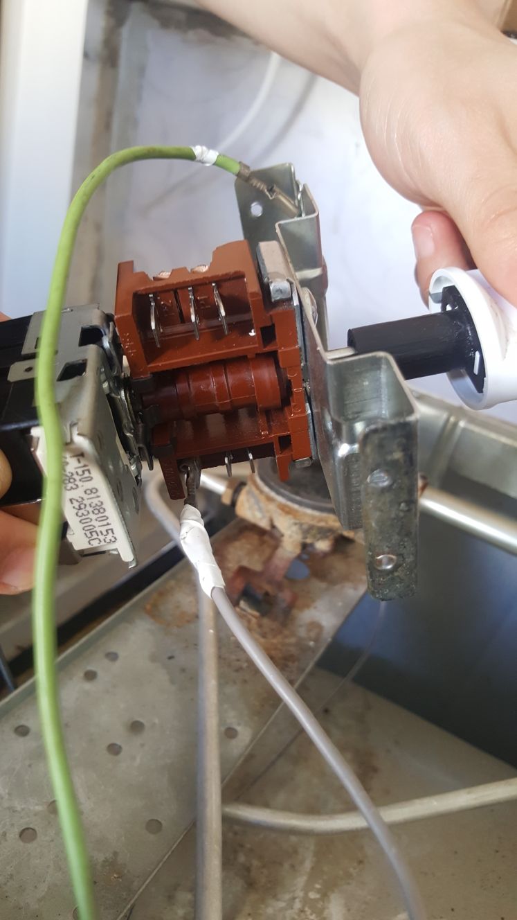

Rezistanstan çıkan gri ve turuncu uçlar direk yukarıya komitatöre uzanırken turuncu ucun bir tarafı rezistans ile birlikte 220ye yani prize uzanıyor.
Bir de gördüğünüz gibi turbo motorundan komitatöre uzanan mavi ve kahverengi kablolar var.
Aynı rezistansın turuncu kablosunda olduğu gibi burada da mavi kablo turbo motoru ile birlikte 220ye yani prize uzanıyor.yine aynı turuncu kablo gibi bir ucu da diğer kahverengi kablo ile ayrı şekilde komitatöre çıkıyor.
Komitatörün oraya çıkınca elimizde, yerini tahmin ederek taktığım ve rezisranstan gelen gri kablo, yine rezistans ve 220ye bağlı olduğunu düşündüğüm turuncu kablo ile birlikte..
Turbo motoruna ve yine 220ye uzandığını düşündüğüm mavi kablo ile turbo motorundan gelen kahverengi kablo var.ve son olarak fırının ön cephesindeki ufak ışıktan gelen yukarılarda fotoğrafını paylaştığım mavi ve sarı gelip + beyaz ucu olan kablolar..
Toplamda bir de topraklama ucu olmak üzere toplamda 8 soket ve sadece birinin yerini biliyorum.
Firin tek turbo rezistans ve komitatör termostatli komitatördür.
Komitatöre bağlanan termostatta 2 soket takilacak yer var, bunlarda 1 ve 2 yazar. Komitatörde soket takilacak yerlerde ise 1-2
Be karsiliklarinda p1 ve p2 yazar birer tane karsilikli soket yerlerinde ise birsey yazmiyor.

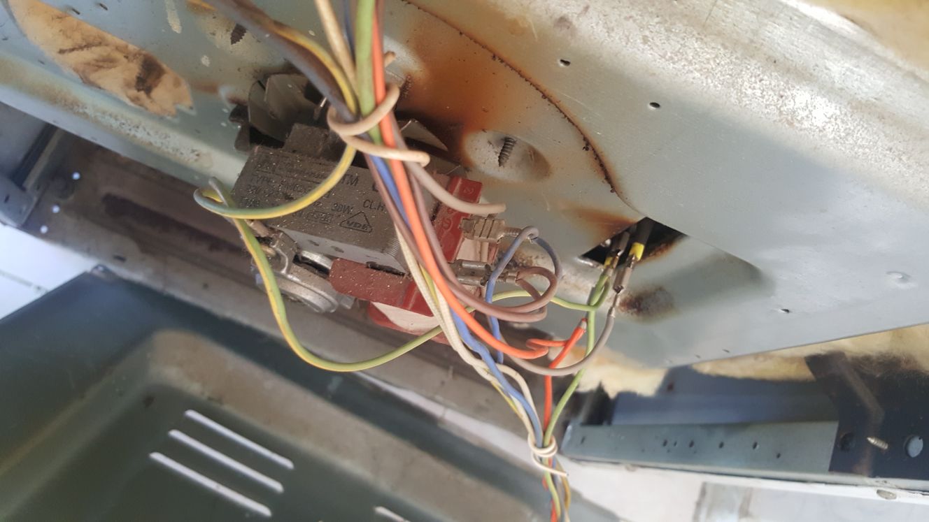

Aşağıdaki patlayan komitatörün resmidirEkli dosyayı görüntüle 40449
Ekli dosyayı görüntüle 40450Ekli dosyayı görüntüle 40451
Ekli dosyayı görüntüle 40452
Ekli dosyayı görüntüle 40453Ekli dosyayı görüntüle 40454
Ekli dosyayı görüntüle 40455
Yardımızı bekliyorum ustalar, tekrar iyi çalışmalar, hayirli gunler dilerim.
(Yazimdaki hatalarim affola alisacagim)

Prizden gelen kablonun kahverengi olanı komutatörün giriş ucuna p1 p2 termostat ve motora (fan) termostattan çıkan uçlar rezistansa olmalı. Seri lamba veya ölçü aletiyle kontrol ederek işi garantiye almalısın. Fırında neler var? Sinyal göz lambası termostat fan vb ona göre açıklama yapılsın.
Rezistanstan ve fan sinyal lambalarından gelen nötr uçlarını klemenste mavi kabloya bağlanacak. Rezistans iki adet olmalı kaçtane?
dört konumlu komütatör anahtar var gibi anlaşılıyor.
turuncu termostata, rezistans ortak nötr hattı;
kahverengiler düğme pozisyonuna göre alt ve üst ısıtıcı FAZ hattı;
mavi fan ve aydınlatma faz hattı
sarı yeşil topraklama hattını doğru bağlamışsın zaten.
fırın ana girişten gelen besleme kabloları ve anahtar ile termostat arası kablo atlaması fotoğraflarda gözükmüyor; bu bağlantılar eksik.. mavi nötr; kahvereng faz olarak değerlendirilir, ancak priz ve fişlerin takılma yönüne göre birbiri yerine geçebilir problem olmaz bunlarda. Yeter ki; termostatta ikisinin de karşılığı olsun. (termostat ikisini de devre kessin)
fotoğraflardan çoklu anahtarın hangi terminaline bağlayacağını kestiremiyorum; anahtarı çevirerek hangi devreleri açtığına bakarak, basit elektrik bilgisi olan biri bunları bağlayabilirİ ben öyle yapardım, ve 2017 tarihli gönderi ve soru olduğuna göre; halihazırda çözülmüştür bu konu. Güzel olurdu eğer; çözüldüğünde buraya bir basit fotoğraf; soruyu sorarken çekip attığınız gibi atsaydınız; ama yok maalesef..
