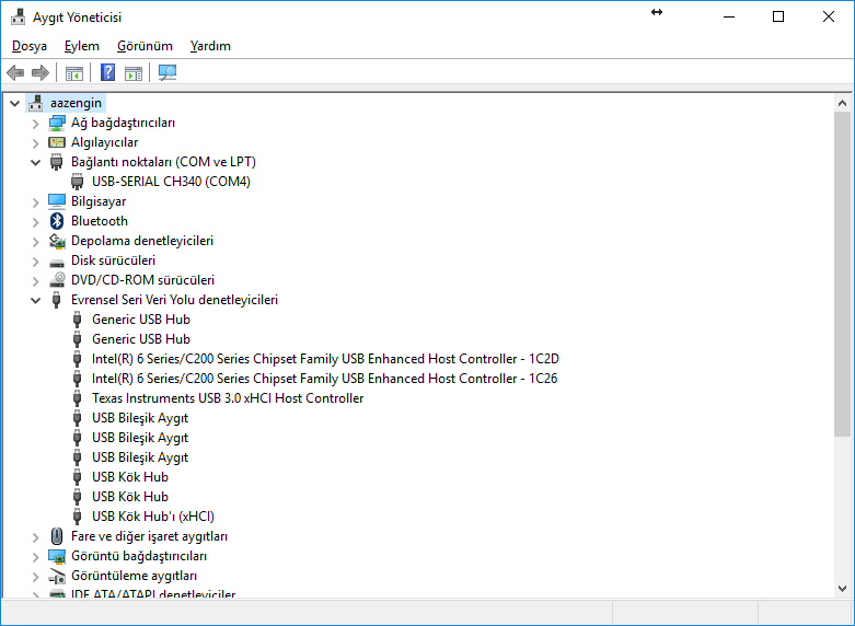

Maalesef , sanırım ch341ser.exe nin yaptığı win 8 ve üstü cihazlarda zaten varmış bende win10 kullanıyorum portta da görüyor örneğin COM4 olarak. Şu an kodu yükle dediğimde ise dakikalarca bekliyor ve sürekli yükleniyor... haline geldi. Sanırım sorun başka bi nedenden ötürü. İlginiz için teşekkürler...
aygıt yöneticisinden portların olduğu kısmın bir fotografını çekip yollayabilirmisiniz?
şu şekilde

Hocam Normal görünüyor. arduino'yu pc'den çıkarın. Bilgisayarı kapatıp açın. Sonra İDE'yi açmadan arduino'yu bilgisyara bağlayıp reset tuşuna basılı tutun. Sonra İDE'yi açıp. kart:arduino uno , port:com4 seçip; yeniden bir yüklemeyi deneyin. Eğer bunlar olmazsa win7'li bir makinada ch341ser.exe 'yi yükleyerek Uno'yu test edin. Onda da aynı problem varsa donanımsal bir sorununuz vardır.
