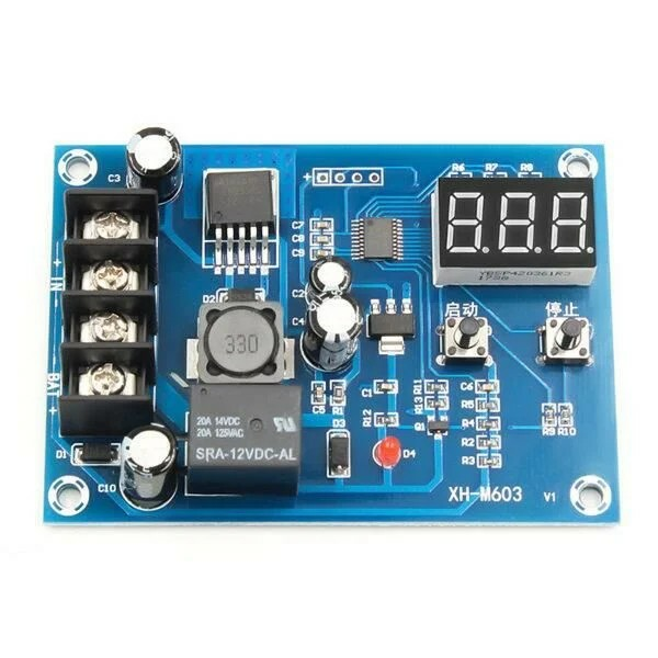

Jel akülerde elektrolit jel halindedir. Kaynama olmayabilir fakat sürekli yüksek gerilimde tutmamakta fayda vardır. Gerçi şarj oldukça, akü doldukça iç dirençten dolayı şarj akımı azalacağından çok da endişe etmek yersiz olabilir. Yine de voltaj kontrollü bir şarj cihazı daha sağlıklıdır. Malum lityum tabanlı akülerde akü içindeki BMS devresi hem tam şarjda aşırı şarj olmaması için hem de aşırı deşarjda aküyü koruma maksadıyla şarjı veya deşarjı keser. Aşağıdaki veya benzer bir modül ile kurşun tabanlı ya da BMS devresiz akülerin/bataryaların aşırı şarjı ve aşırı deşarjı kontrol edilebilir.
