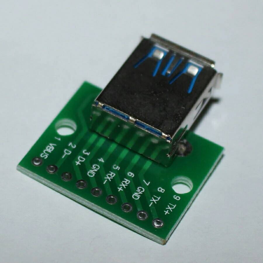

Arkadaşlar evde bir güçkaynağı yaptım.
Digital ayarlı bir modül var.

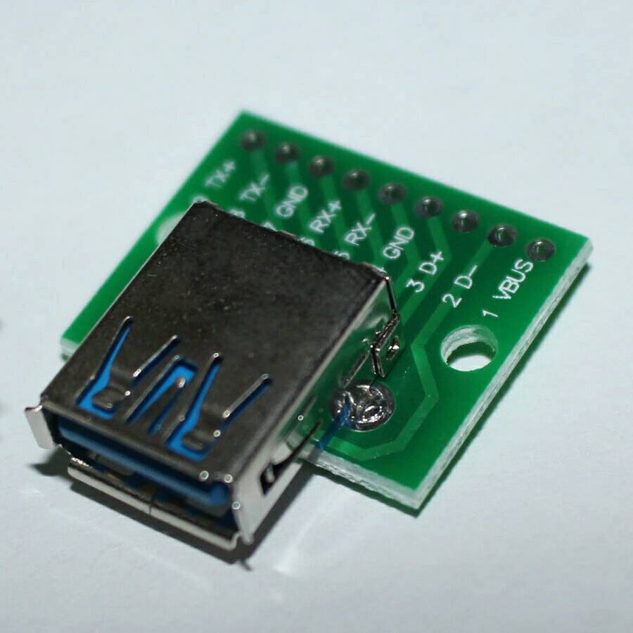

Bunu kutuya montaj yaparken usb çıkışıda olsun istedim ve çin'den bir adet USB 3.0 soketi satınaldım.(board üzerinde hazır)
Board üzerinde 9 ayak var.
Elimdeki yarısı kopuk bir usb şarj kablosunu sağlam yerinden kestim ve uçlarını açtım.
Bu kablonun usb ucunu telefonumu şarj ettiğim adaptöre taktım. Hangi kablolarda 5volt olduğunu kontrol ettim. (kırmızı ve siyah)
Sonra aynı kabloyu çin'den aldığım usb portuna taktım. Kırmızı ve siyah kabloların hangi ayaklara temas ettiğini tespit ettim.
Kırmızı = 1VBUS
Siyah = 4GND
Buna göre + ve - kutupları bu ayaklara lehimledim. Modül den 5 volt 1500 mAh ayarladım. Önce uçları açık olan kabloyu takıp kontrol ettim. Tıpkı şarj adaptöründeki gibi kırmızı ve siyah kablolardan 5 volt okudum.
Sonra cep telefonumu taktım fakat şarj olmadı. (hiç tepki yok)
Adaptöre takınca şarj oluyor ama güç kaynağından malesef olmadı.
Biraz araştırdım. USB 2.0 da 4 adet ayak var ve + - uçlar soketin en dışındaki iki uca denk geliyor.
USB 3.0 da 9 ayak var ve bunun için böyle bir bağlantı şeması bulamadım. Aklıma böyle bir yöntem geldi ve sonuç baktığımda tıpkı usb 2.0 da olduğu gibi bundada + - uçlar yine en dıştaki iki uca denk geldi.
Yani kısacası hem şarj aletinde hemde güç kaynağında aynı uçlardan DC + 5volt okuduğum halde neden telefon şarj olmuyor?
Bilgisi olan varmı?

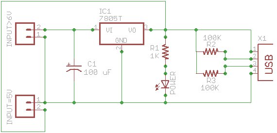

Şöyle bir devre buldum.
Usb şarj devresi diye paylaşılmış.
Acaba universal şarj cihazlarında kullanılan devre bumu yoksa bu sadece bir markanın kendi devresimi bilemedim..
