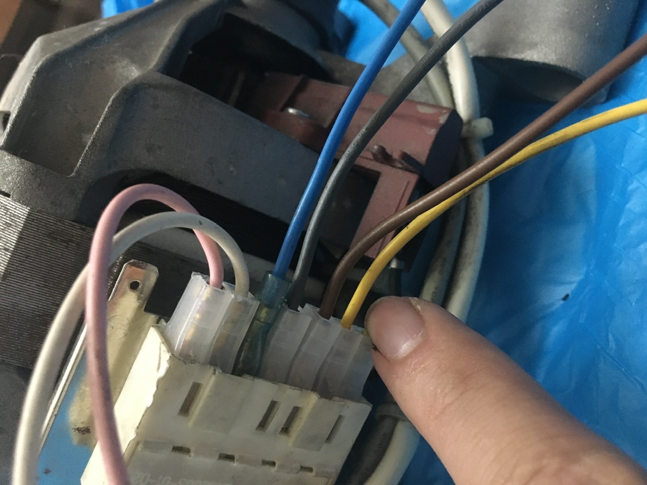

Merhaba Çin’den ux 52 adlı bir kontrolcü getirdim. Daha önce sadece hızı yöneten bir cihazla bu işi yapmıştım. Şimdi bu aletle devri ve dönüş hızını da kontrol etmek istiyorum ama bağlantıyı yapamadım. Yardıma ihtiyacım var.
Çamaşır makinesinden 4 kablo çıkıyor. Parmağımla gösterdiğim alttan itibaren 2 ana sargı üstteki 2 kömür (fırça) ve en üstteki 2 ise tako kabloları.

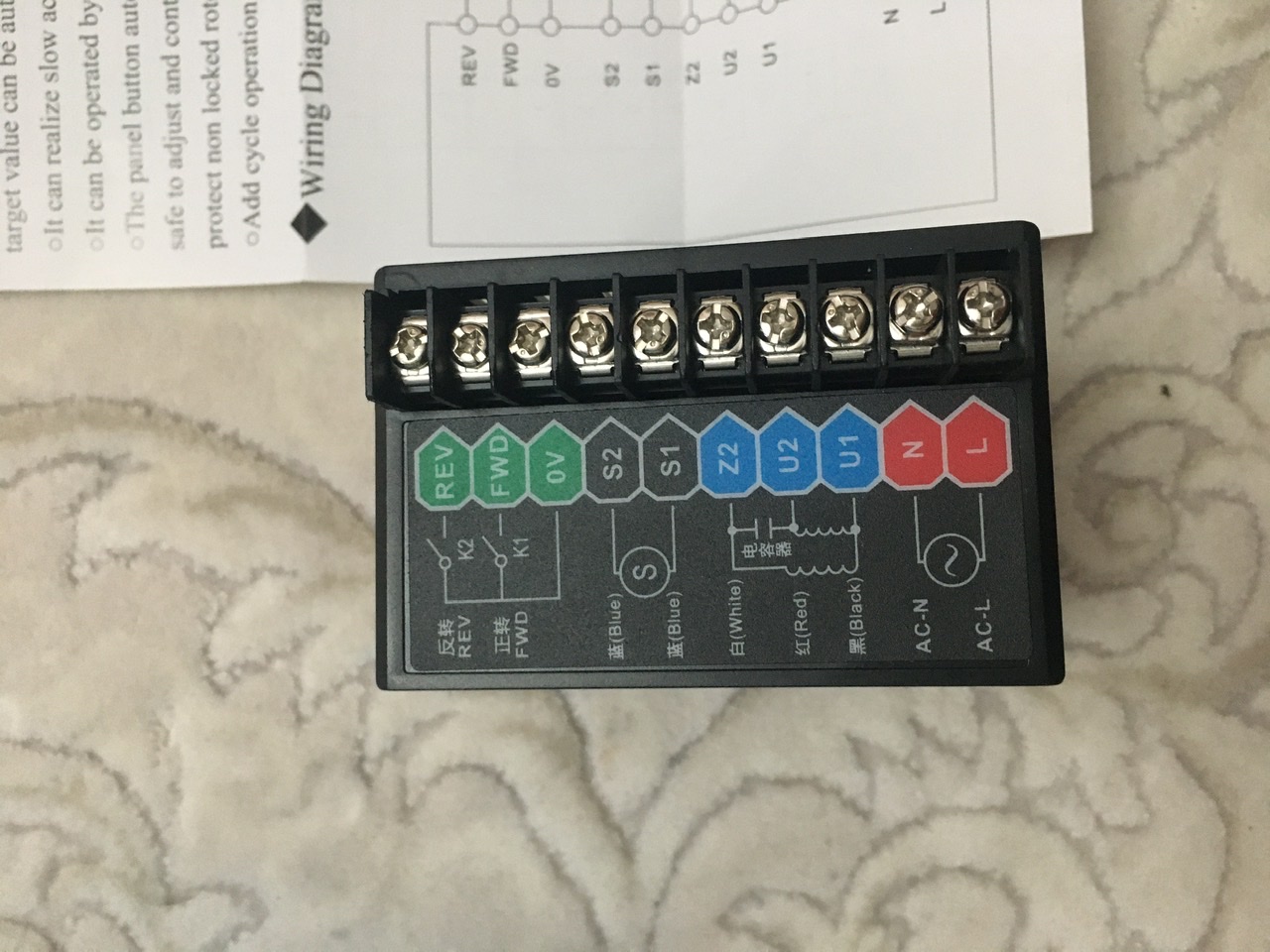

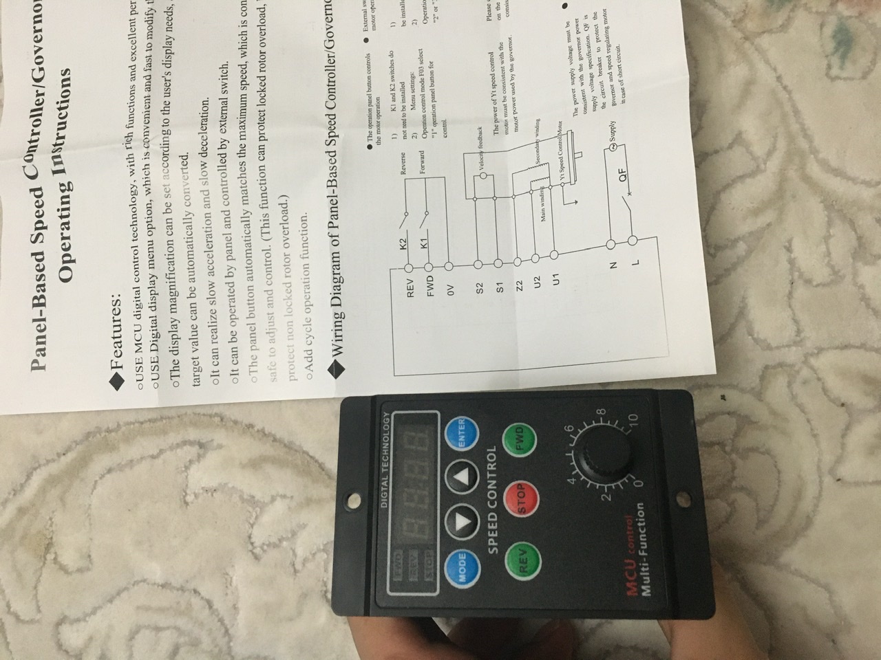

Elimdeki cihaz ise bu.
Fotoğrafı ve bağlantı şeması gördüğünüz gibi.
Motoru cihaza nasıl bağlamalıyım? Motordan çıkan kablolardan kısa devre yaptırmam gereken var mı? Saygılar hürmetler.

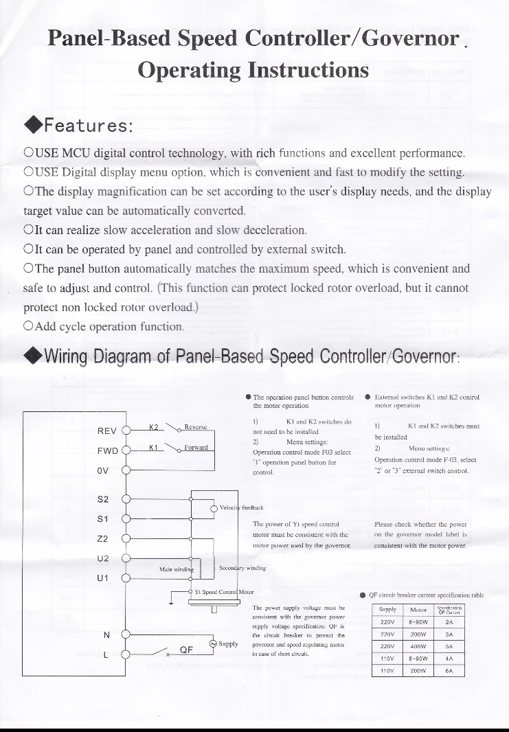

Makina motoru seri motor ise oradaki şema bana biraz garip geldi.. arkadaşlar ne diyecek bakalım..

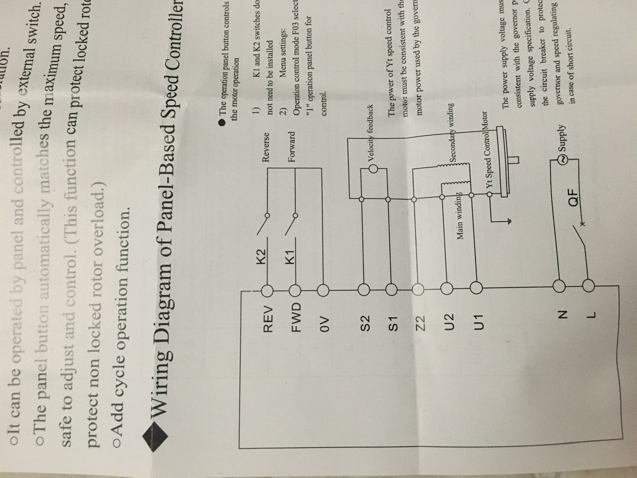

Bu manual de k1 ve k2 anahtarları ile dönüş yönünü kontrol ettiğini yaziyor.
Ancak bunu nasıl yapıyor bende anlayamadım.
Sema da kapasitor kalkıştı motor baglantisi gorunuyor. Sizin bağlantınız universal motorda kapasitor yok. Dönüş yönü değiştirmek için sargi yönünü değiştirmek lazım. Keza bu tür yardımcı sargili kalkış sistemli motorlarda da dönüş yönü için saygı yönünü değiştirmek lazım.
Manualin tam okunaklı şeklini eklermisiniz bir okuyalım. Belki bir bilgi vardır.

Herhangi bir detay yok. Siz universal motoru hangi terminallere bağlıyorsunuz?
Sozun özü bu cihazda diyorken ya menüden devir yönünü ayarlayın yada menüden parametre ayari yapın dış kontaklardan dönüş yönünü kontrol edin diyor.
F03 parametresini 1 yaparsanız dönüş yönünü menüden
Ayni menüyü 2 yada 3 yaparsanız dış kontaklardan kontrol sağlarsınız diyor.
Bence olacak iş değil ama deneyin bakalım.

S1 s2 tako, u1 u2 sargı ve kömür… üniversal motor üstündeki bir kömür bir sargı çıkışını da kısa devre ediyorum.
