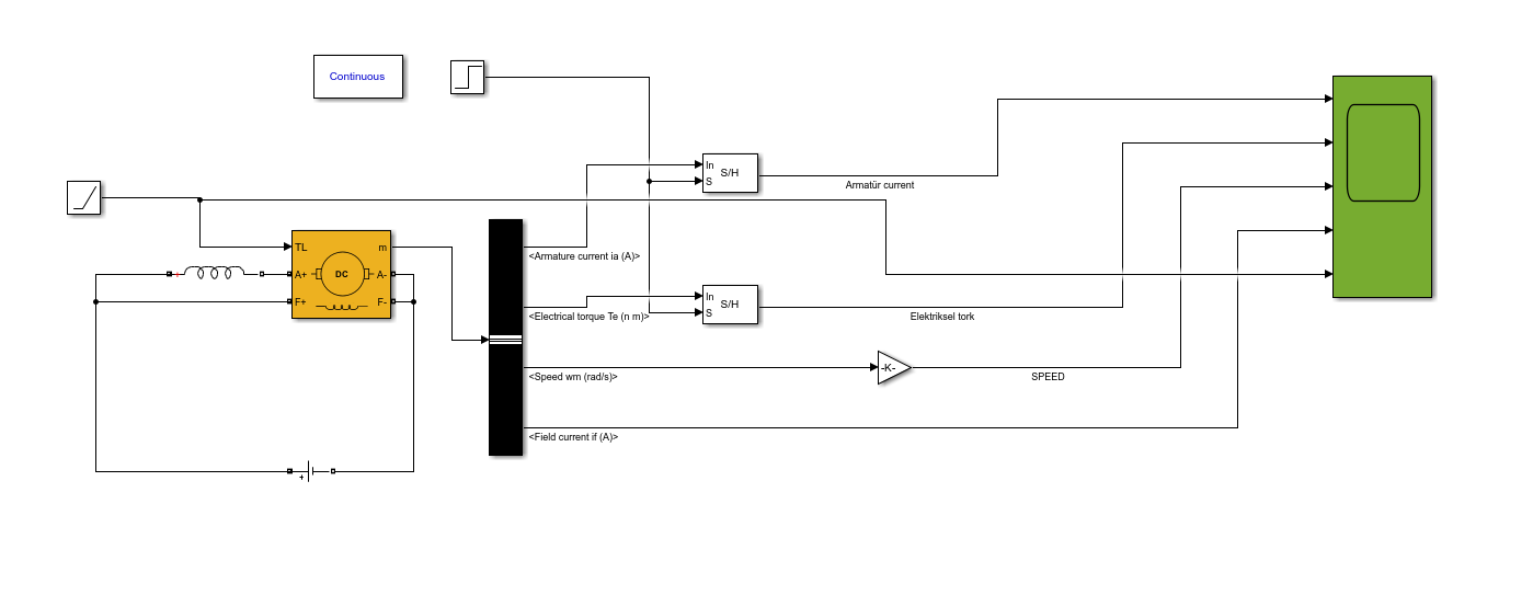

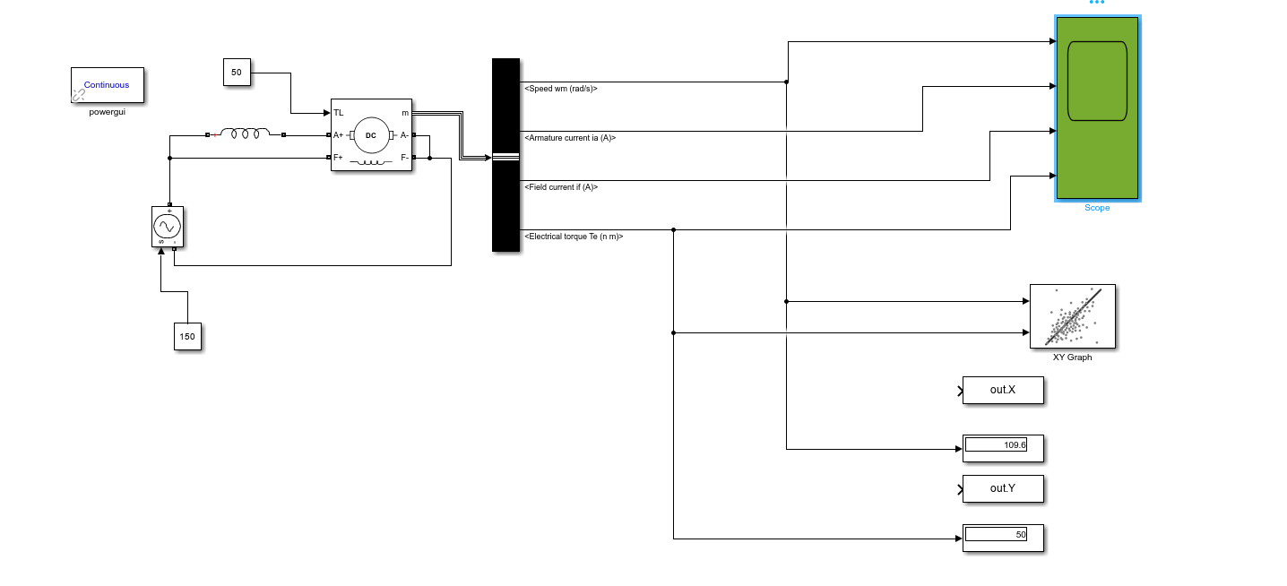

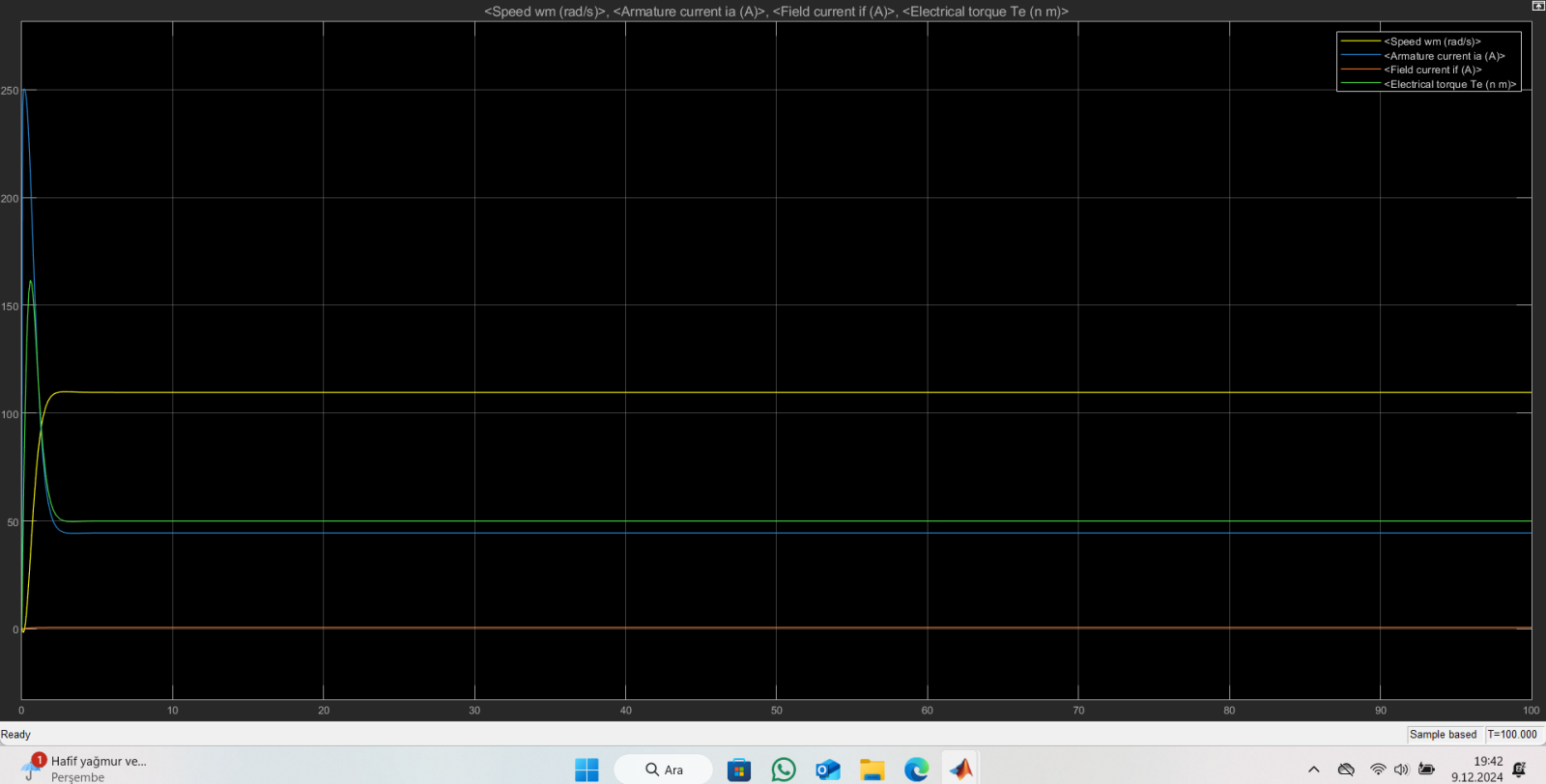

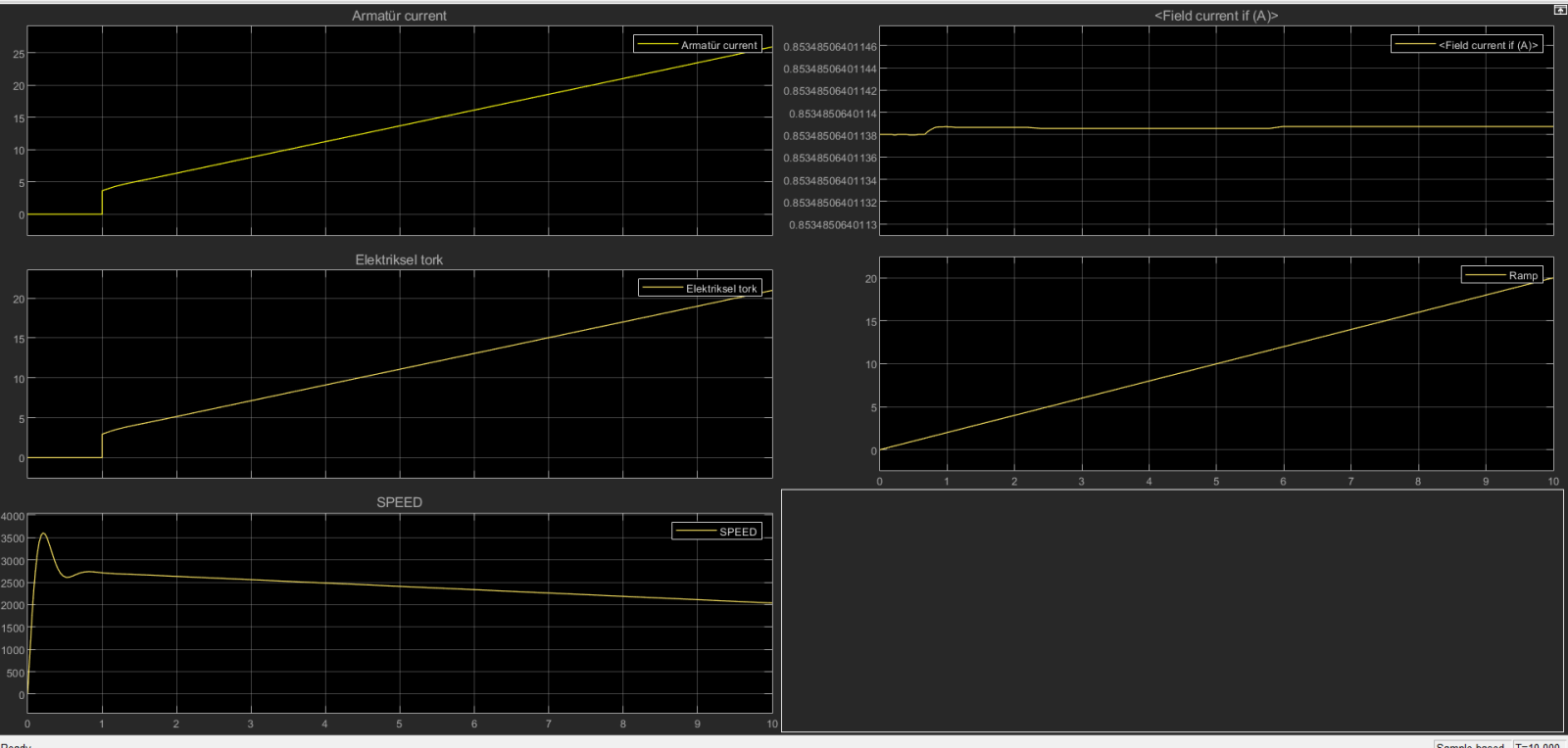

iyi günler ,Elmak projemiz için uzun şönt dc makine karakteristiği moment hız arasındaki ilişkiyi incelmemiz isteniyor. Ama matlabda simüle ettiğimiz sonuçları karşılaştırıp doğru mu yanlış mı olduğunu kıyas edebileceğimiz bir kaynak bulamadık bilen birileri yardımcı olabilir mi .matlab simülasyonunu da ekliyorum bağlantıların doğruluğu nu da teyit edebilcek birine ihtiyacımız var.bağlantılarda farklı farklı yapılmış ınternette hangisi doğru bilmiyoruz.resimler ve grafikler sırayladır.yardımlarınız beklıyoruz

Simulink’te kompunt DA makinesinin karakteristiğini uzun şönt durumu için
gözlemlemeye çalışınız. Farklı motor momenti değerleri için motor hızının nasıl değiştiğini
gözlemleyiniz. Motorun hızını belirli bir değerde sabit tutmak için bir yöntem belirleyerek
Simulink’te gerçeklemeye çalışın Bız.den istenen bu yanlış mı yapıyoruz?
