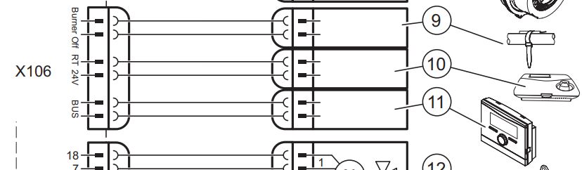

Vaillant 236/5-3 yoğuşmalı kombiye Vaillant Colormatic 240 F kablosuz termostat bağlantısı mümkün müdür? Evet ise nasıl?
Eve gelen yetkili servis çalışanı "senin termostat 1. nesil, ama kombi 5. nesil uymaz. Uyması için cihaz takmam gerekir, o da termostat parası" dedi. Bana mantıklı gelmedi ama yetkili servis çalışanı olunca da hafiften ısrar ettim ve kabul etmek durumunda kaldım. Uyumlu mu, değil mi, şu anda kararsız durumdayım.
Şayet uyumlu ise, kombinin kılavuzu da sanrım bu: https://www.vaillant.com.tr/pdf/ecotecpromnt5-3-821643.pdf

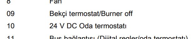

PDF sayfa no 31 de ki bağlantı şemasında X106 klemensinin hangisine termostatı takacağım?
RT/24V yazana mı ? (yanında 10 yazıyor yani "24 V DC Oda termostatı")
yoksa BUS yazana mı? (yanında 11 yazıyor yani "Bus bağlantısı (Dijital regler/oda termostatı)"

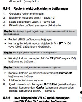

Sayfa 11 de gerekli açıklamayı bulamadım:

Teşekkürler. Verdiğiniz linkteki kitapçığı biliyorum. Klemens 3 ve 4 e tak diyor.
Ancak benim asıl sorunum, servis teknisyeninin çalışmaz dediği bilginin doğruluğu. Şayet termostat kombi ile uyumlu ise, bağlantısı nasıl olacak. Bu kombine klemensler ilk mesajımdaki bilgilere sahip.

Merhaba arkadaşlar hortlamış gibi olacak ama bende General Life HT500 kablosuz ve wifi termostat aldım ve Vaillant 286/5-3 kombiye bağlantısını RT uçlarına bağlayarak yaptım ve her hangi bir sorun çıkarmadan denemelerimi yapıp ( devreye girip çıkma ) kontrollerini sağladım. Sıkıntısız olarak çalışmaktadır. Belki başka arkadaşlarında işine yarar diyerek paylaşıyorum.
HT500 Termostatın modemi 7A 220 v ile çalışmakta fakat tetik sinyalleri sanırım 24 v ve altında. Çünkü; diğer arkadaşların yazdıklarını okuyarak öncelikle eBus noktasından bağlantıları yapıp denedim, ancak termostattan kumanda verdiğim halde komutları kombi uygulamadı.
