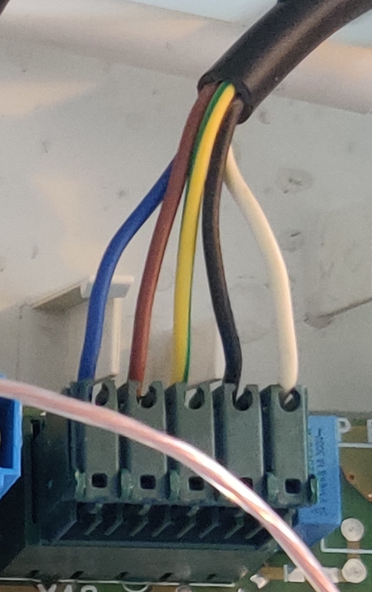

Bu videodaki sesin kaynağını merak ediyorum, kombi çalışıyor fakat gürültü çok rahatsız ediyor. Ben sirkülasyon pompasından olabileceğini düşündüğüm için kombiden pompayı söktüm ve içini açtım rotor yüzeyi çok temiz ve rotorlarla yuva arasında çok az bi boşluk var yani bu sesi yapacağını düşünmüyorum ama bir bilen olarak siz yorumlarsaniz çok sevinirim.
İkinci olarak bu pompa 5 kablolu modulasyonlu bir pompa. Pompayı kombiden sökerek sesin ondan gelip gelmediğini test etmek için mavi ve kahverengi kabloya 220v verdim ancak motoru çalıştırmadım. Yanlış uçlara mi elektrik verdim acaba? Pompanın soket resmini aşağıya ekledim. Pompayı 220v vererek nasıl çalıştırabilirim, yardımcı olabilir misiniz?

varsayılan yada evrensel olarak mavi ve kahverengi nötr ve faz olarak geçer. sistemi tam bilemediğim için sadece ölçüm yaparak onaylayabiliriz. siz varsayılan olarak doğru yaptınız. sonuçta motor çalışmadıysa arızalı demektir. (bu arada kombi motorunun ac olduğunu varsayıyorum, çünkü ben bilmiyorum)
Arkadaşlar, herkese cevapları için teşekkürler ederim. Peki bu modülasyonlu pompayı dışarıdan AC 220V vererek nasıl çalıştırabilirim, fikri olan var mı? Kombi üzerinde çalışıyor ama kombiden çıkarıp mavi ve kahverengi kabloya 220 verince dönmüyor. Yanlış kablolara mı voltaj veriyorum? Voltaj yüksek olduğu için deneme yanılma yapmak istemiyorum.
soketi ters takma olasılığınız olmadığına göre, kartın üzerinde bir sorun vardır. kartı incelemek lazım.
Karttan bağımsız çalıştırmak istiyorum, pompayı kombiden söktüm! YouTube da onlarca video var pompaya 220V vererek test edilebileceğini gösteren. Bu videolarda pompada üç kablo var faz, nötr ve toprak bende ki pompa beş kablolu hangilerine elektrik vermem lazım? Mavi ve kahverengi olmuyor.
