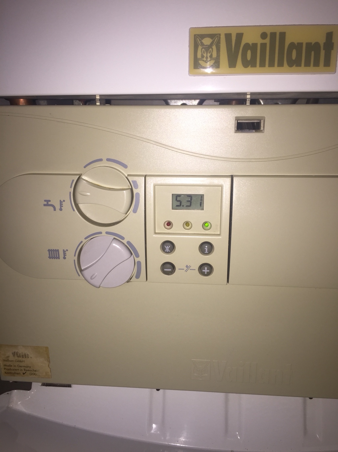

sıcak su çalıştıktan sonra suyu kapatınca bu sıkıntı oluyor lütfen yardımcı olunuz

Arıza kodlarının karşılığı var mı sizde, su aldırın 1,5 barda kapatıp arıza silmeye basın. Hatırladığım kadarıyle eski modellerden bakımı yapılmış mıydı?
şimdi durum şöyle herşey normal çalışıyor. sıcak su geliyor sıcak suyu kapattığımda bu sıkıntı oluyor 1 saat kapalı kaldımı kombi düzeliyor.
acaba kalorifer düğmesi orjinal değil tam kapatmadığı için mi oluyor diyorum ama içini açıp sıfıra getiriyorum gene oluyor şaşkınım neyin nesidir anlamadım sıcak su trübünü değiştirdik daha önce

Arıza silme demem yanlış oldu ateşleme tekrarı -(eksi) tuşunun üzerindeki tuşa basarak aktive ediliyor.
yani sorun kalorifer kapalı iken oluyor açıkken sıkıntı yok su sıcak çalıştıktan sonra su kapanınca bu sorun oluyor
oda termostadı yok hata kodu olarak s.2 s.31 yazıyo birde kaloriferi açan vana orjinal değil (tuş) orjinali nerden bulurum karaköyde var mıdır yaz modu kış modu var mı bu kombide

Vaillant Vuw kombi mi ?
doğrumu ?
kodlar doğru ise
bende dediğiniz kodlardan şüphelendim .
S. 2 Pompanın önceden çalışması
S.31 Yaz işletimi etkin veya eBUS ayarlayıcısı bloke ediyor

daha önce böyle durmuyodu suan bu konum normal mi
yeşil ışık yanması yaz modu anlamında mı
eskiden kalorifer tuşu cırcırlı ide bu taktığım da cırcır yok tam sıkınca sanırım oldu suan itibari ile ses yapmıyo
