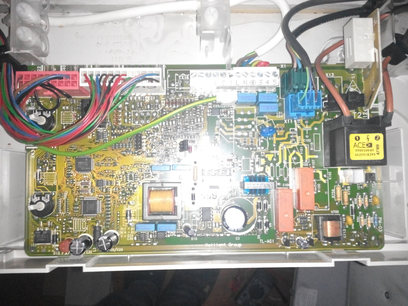

Merhaba arkadaşlar, yardımlarınızı bekliyorum;
petek temizliğine gelen adamlar kombiyi de temizliycez dedi açtı yanma odasını fırçaladı, fanı yıkadı falan sonra toplarken kombi çalışıyordu ve F28 hatası veriyordu duruyordu, bir iki saat uğraştı cebelleşti sonra düzelttim dedi gitti. Çalışıyordu akşama kombi F26 arızası verdi ve resetlemek falan faydasız çalışmıyor şimdi.

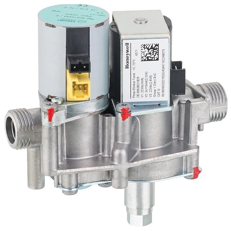

Durum buradaki videonun aynısı, videoyu yükleyen teknik servis ; "Ana karttan valfe enerji gitmiyor. iletisim hatası. genelde arıza kartta çıkar. gaz valfi çıkma ihtimali de var ama 26 kodu karttır" demiş.
başka bir videoda ise gaz valfinin gaz girişindeki bobin uçlarına gelen kabloları ölçün 22 volt var mı diyor, ben ölçtüm kombi açılış anında ve sonrasında hiç bir gerilim okuyamadım.
Bu hatayı düzeltmek için neleri kontrol etmem gerekiyor, ne değerler okumam gerekiyor ?
Kombinin anakartı mı arızalandı acaba, bu durumda ana kartın kodu " tm ag1 v132_g1 " elinde bu anakartın şeması olan var mı acaba, yada hangi kodlu devre elemanlarını kontrol ve değiştirmem gerektiğini bilen arkadaşlar yardımcı olursa çok sevinirim.
