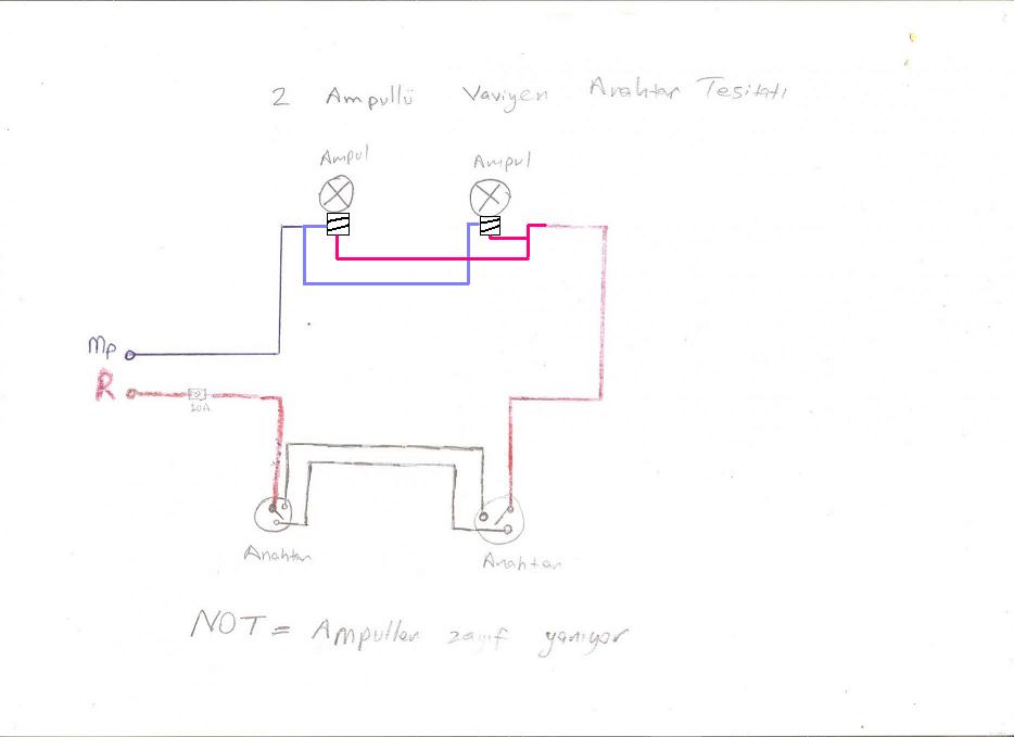

vavien baglantı fazda sürekli olarak zayıf akım var?

tesisatta ampuller karşılıklı farklı duvarlarda duryor ve tesisat sıva altında kaldı ve tesisat içinden yeni kablo geçirmek imkansız. seri bağlantıyı paralel bağlantıya çevirmem biraz zor olacak .Ben seri bağlantıyı paralele çevireceğimden Ampuller arasında faz kablo bağlantısı var.Anahtarlar bir birine bağlı sıkıntı yok.Ampullerin nötr bağlantısını farklı yerlerden alsam olurmu?
merabalar...olur bir sıkıntı olmaz....
Ampuller arasında faz var demen yanlış yapman gereken değişiklik bu;
Evet onu anladım ama lamba olmazsa faz göremez ve de paralel gitmes gerekiyor bknz resimler
TAMAM ANLADIM (2.vavyen anahtardan çıkan kablo faz değilmi onun için ampuller arasında faz bağlantısı var yazdım)
yukarda şemada paralel bağlantı için şemada değişiklik yaparak göstermişsiniz teşekürler FAKAT;
tesisatta ampuller karşılıklı farklı duvarlarda duryor ahtarlarda aynı ve tesisat sıva altında kaldı ve tesisat içinden yeni kablo geçirmek imkansız. seri bağlantıyı paralel bağlantıya çevirmem biraz zor olacak .Ben şuanki seri bağlı olan tesisatımı paralele çevirirken 1. ve 2. anahtar birbirine bağlı sorun yok.2.anhtardan çıkan kablo 1.ampule sonra 2. ampule gidecek şekilde bağlı.Ampullerin yakınında nötr bağlantısı ala bileceğim yer var. nötr bağlantısını farklı yerlerden alsam olurmu?
EVET ONU KASDETTİM
fazı o şekilde yaptıktan sonra nötrüde bağlantısını yaparsın olay biter.paralel bağlantı şemasına uyun...
