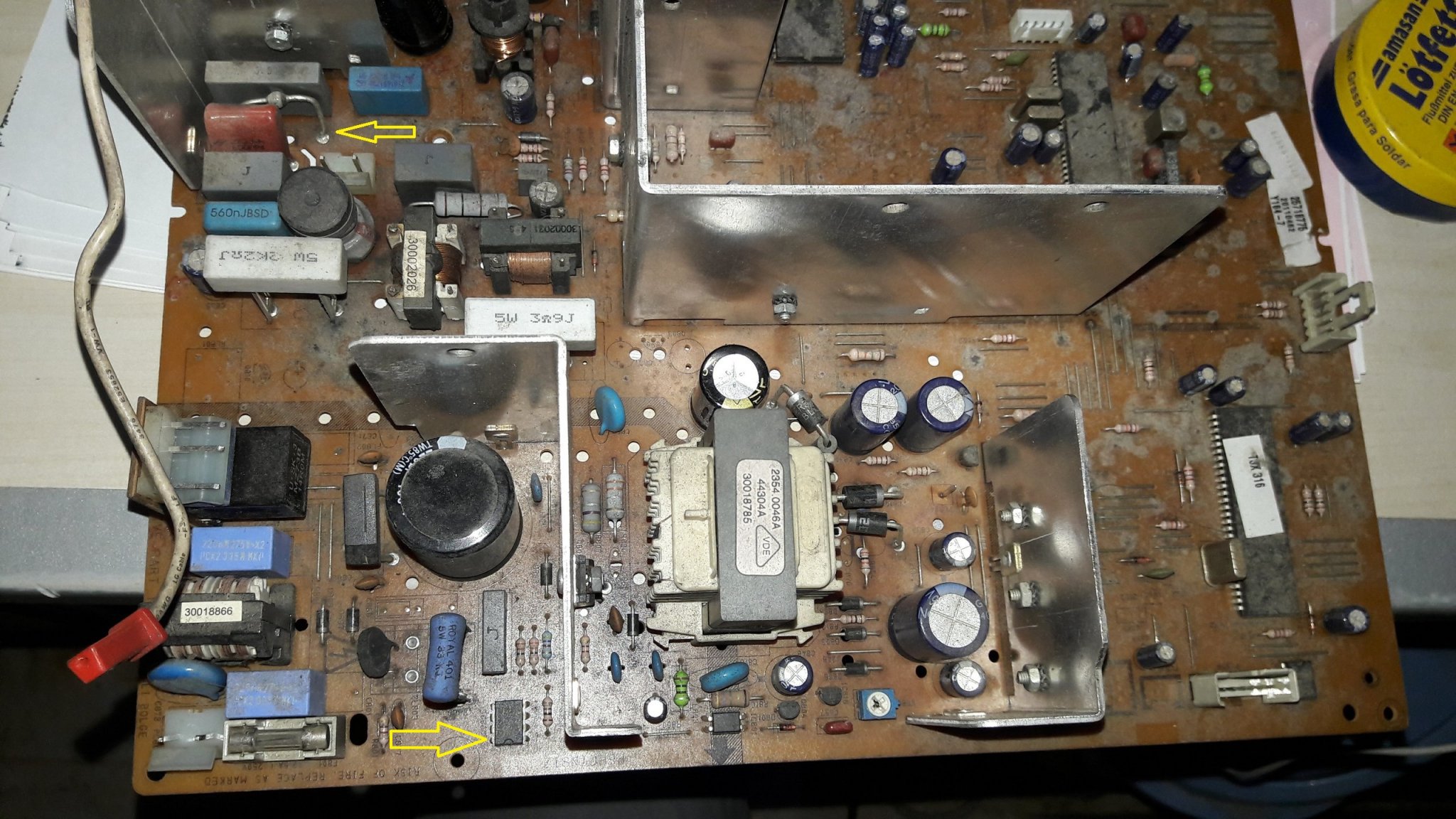

Tekrar merhaba, bu forumda ve aynı arıza için yazılan bütün bulduğum kaynaklardaki her şeyi yaptım.
EHT bölgesindeki tüm elektrolit ve polyester konds. değiştim, TR değiştim. TR önündeki ve arkasındaki büyük diyotları değiştim. Beslemedeki konds. değiştim, 400 volt olan da dahil.
Fakat değişen bir şey olmadı, beslemede ki cik cikleme sesi hala var ve stand by dan çıkmıyor.
Anakarttan bütün fişleri çektim, sadece şebekeden gelen 220 volt bağlıyken bile ses var, sesin videosunu çektim.
Teşekkürler
arka kapakta ve tv içinde anakart şase üzerinde kod numaralarını ,modelini belirtirsen daha iyi olur.Ama ilk bulgum 47 mikrofarad 250v kondansatör değiş derim.

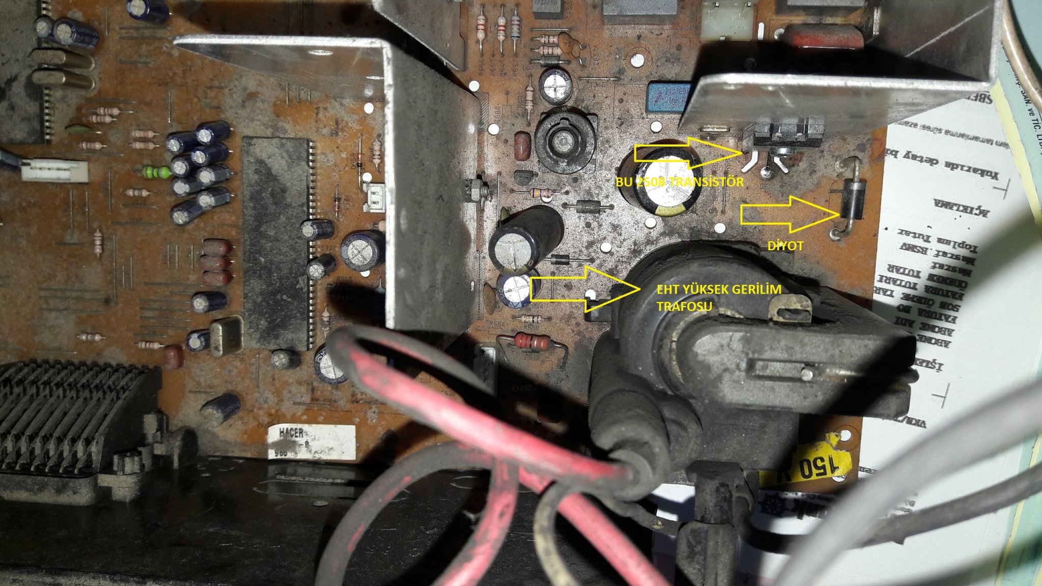

horizatel transistörünü kontrol ediniz.
Şemadı yok. Ayaklar arasındaki olması gereken değer ve voltaşları vermeniz mümkünmü.
Eht trafo ölçülürmü.Saygılar

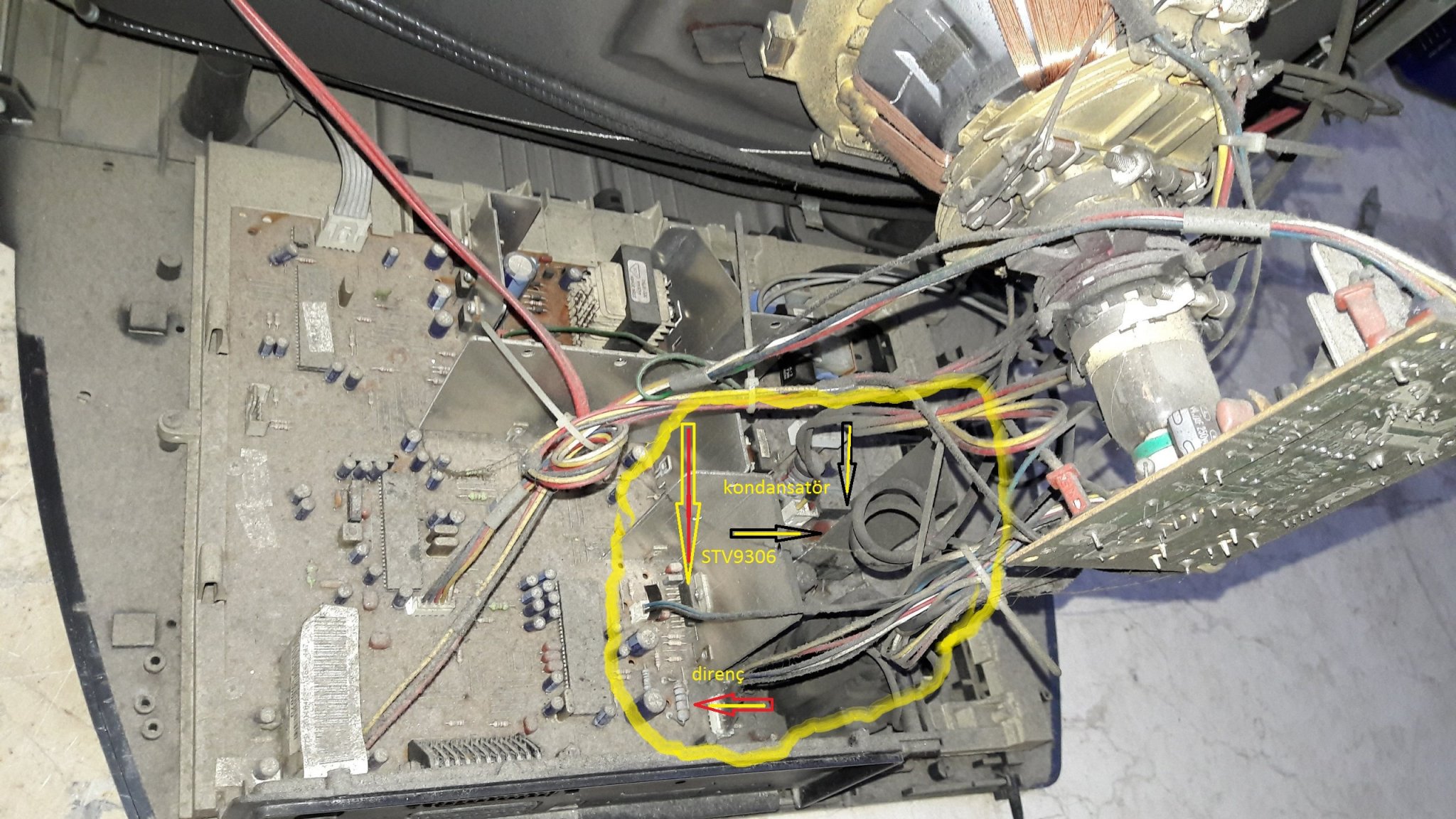

yanlardan şu şekilde ) ( dar değil mi...? şasede soğuk lehim var mı kontrol et.şaseyi oynat hafif sağa sola bük... Şüpheli parça STV9306 ve devresi + servis menuden geometri ayarları da olabilir.
İlk arıza da TV. Vurunca düzeldi sonra tekrar oldu.
Soğuk lehimleri yeniledim,değişmedi.esnetince de herhangi bir değişiklik yok. Belirttiğiniz parçaya bakacağım, zaman ayırdığınız için teşekkür ederim .İyi gclr.

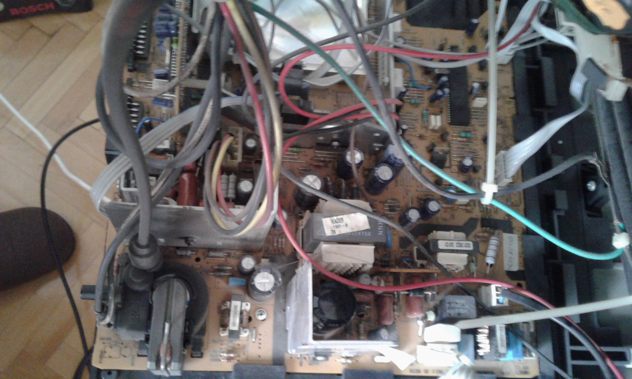

Yanlardan çay bardağı şeklini aldı daraldı .S. Lehimleri yeniledim. EHT Etrafındaki CON. Diyot, direnç kontrol ettim. Düzelmedi, yardımlarınızı rica ediyorum lütfen . Teşekkürler
