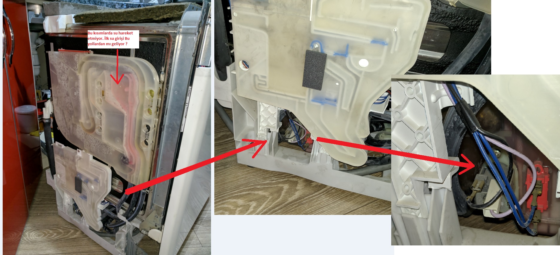

Merhaba,
Vestel DW 2005 model bulaşık makinası program seçiminden sonra start'a basılınca hiç bir hareket yapmıyor. Elimizle ilerleme kademeli çevirmeyi döndürdüğümüzde içerde motor sesleri geliyor. Ancak kapağın içi hep kuru duruyor.
Su giriş valfini söküp dışardan suya ve elektriğe bağladım. Elektrik verilince su valfi açılıp çalışabiliyor.
Sirkülasyon motorunu söktüm tertemiz hiç bir kalıntı yok, dönmesi stabil akıcı.
Kondansatörü ölçemedim sadece ohm kademesinde kontrol ettim. Sorun yok gibi.
Sonra herşeyi tekrar topladım. Program başlattıktan sonra kapağı açıp içeriye 5 lt SU ekledim. Sirkülasyon su fiskiye sesleri geldi program ilerlemesi adım adım gidiyor.

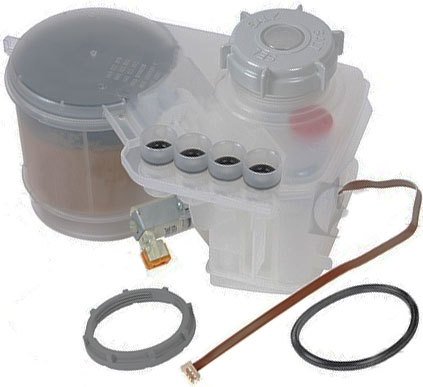

Ancak bazı kısımlarda kalıyor. Bunun su alma tarafında SU YUMUŞATMA tarafında takıldığını düşünüyorum.
Temsili foto;
