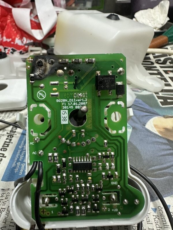

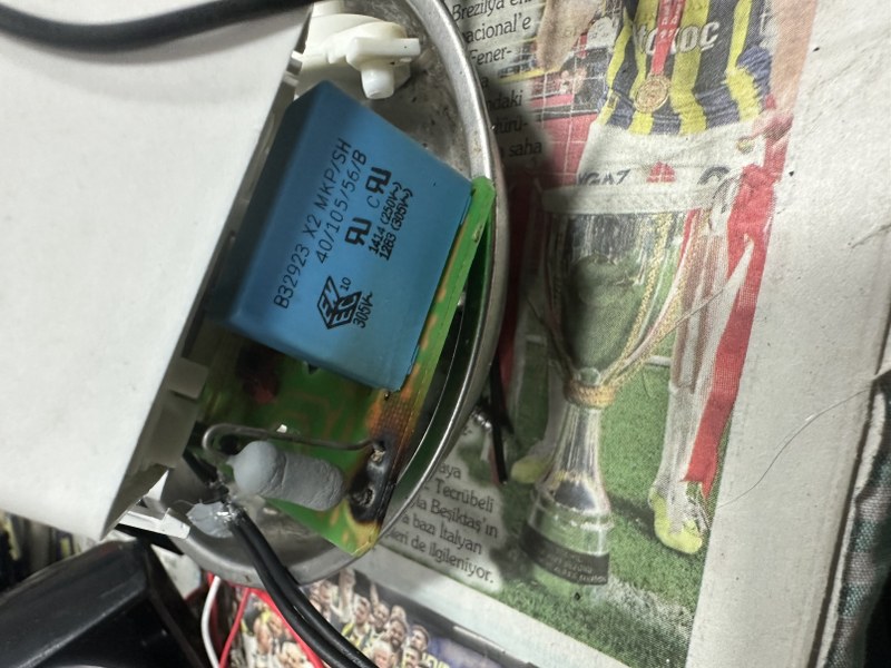

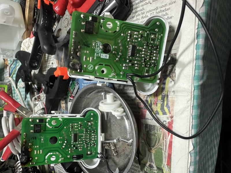

Vestel EKO NFKY510 X buzdolabım var. Geçen hafta üst kısmın soğutmadığını fark ettim ve arızanın fan motorunun çalışmamasından dolayı olduğunu anladım. Fan motorunu söktüğümde arka kısımdaki kartın yanık olduğunu gördüm. Yeni bir motor sipariş ettim. Aynı zamanda röle termik , termal sigorta ve sensör değişimini de yaptım. Ancak yeni taktığım fan motoru aynı yerden kartı yakarak arıza verdi. Bu arıza ile daha önce karşılaşan veya neyin sebep olabileceğini bilen var mıdır? Cevaplar için şimdiden teşekkür ederim.

Sipariş verirken 220V ve 24 v ayrımı yaptınız mı? Çünkü bu motorlar hem Ac hem de dc olarak aynı tipte üretiliyor.
Evet 220 volt olarak sipariş verdim.
