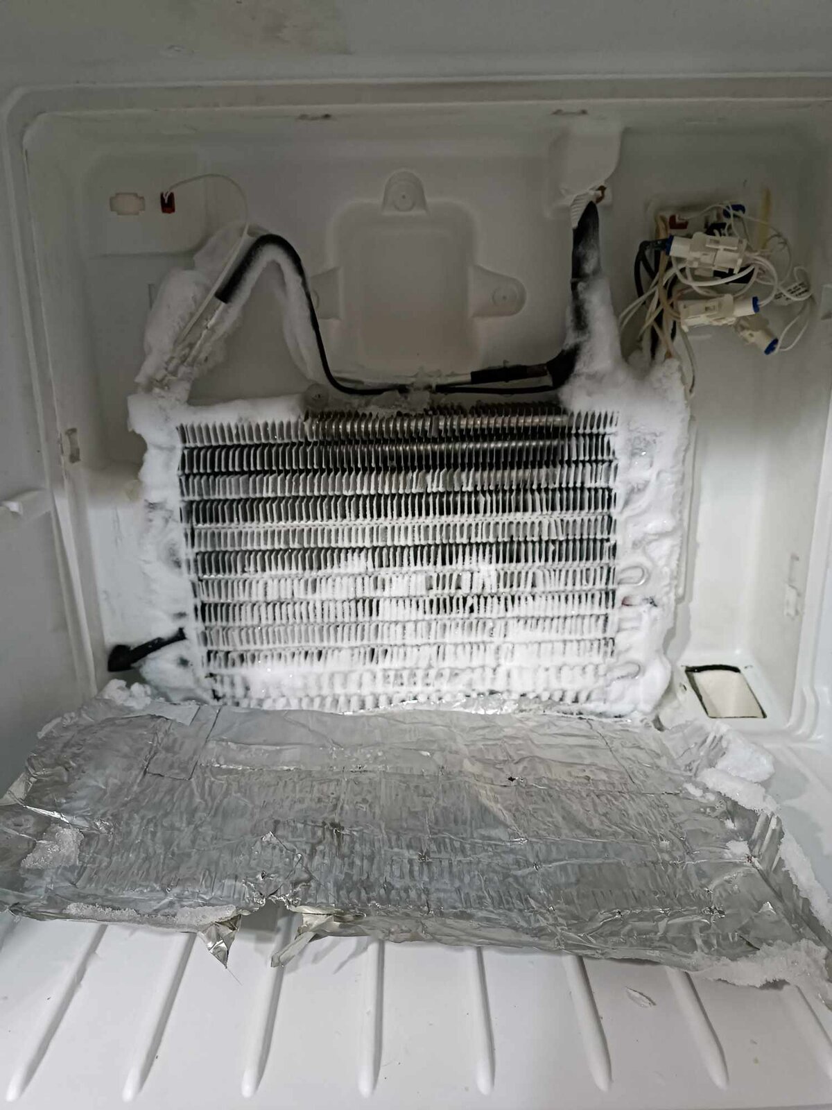

Vestel No Frost buzdolabım 2 ay önce arıza vermeye başladı çalışıyor ama soğutmuyor servis gelip kontrol etti anakart gitmiş dedi sonra özel servise bolabın sorununu anlatım bolabı 2 gün çalıştırmayın sorun çözülür dedi ve 2 gün sonra dolap çalışmaya başladı ama 10 gün sonra tekrar aynı sorunu yaşadık internetten biraz araştırdım iç rezistansı buzlama yapıyormuş buz çözülürse sorunda çözülüyormuş alt kısma resim ekledim bu sorunu nasıl çözebilirim bilgisi olan arkadaş varsa yardımcı olursa çok sevinirim şimdiden teşekkürler

rezistansları ölç özellile alt tabla su biriken yerde cam tüp resistan olabilir onları değiş sorun kalmaz
Merhaba.Önce dolabın fişini çekin ve buzları çözdürün.Evapa ''zarar vermeden'' yuvasından çıkartın.Yaprak rezistans ile birlikte evap üzerindeki termal sigortayı da değiştirin.
***Kablo soketlerinin yerini karıştırmamak için resmini çekin.

Tek yaptığım anakarttaki elektrolit kondansatörleri değiştim kutupsuzu henüz değişmedim,ama sorun tamamen çözülmedi sanırım çunku bazen buz kalıyor pervane surtuyor hafıftende olsa sanırım termal sigorta erken devreden çıkıyor buz bırakıyor az da olsa yani buzu tamemen eritmeden soğutmaya geçiyor anladığım bu konu hakkında nasıl yol izlemem gerekir.Strafor etki eder mi ?
