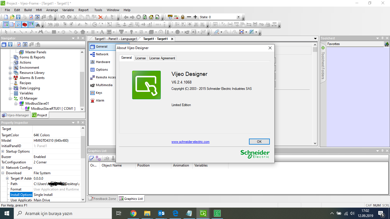

Merhaba lar Somachine 4.3 indirip lisansını hallettikten sonra(Lisans crackli degil email ile alınan lisansdan ) vijeo designer 6.2 açtığımda ekrana programı atamıyorum plc ye atabiliyorum bir sorun yok ama ekrana atamıyorum sanırım limitli olan bir lisans ekran için , izlediğim adımların doğru oldugundan emin gibiyim limited edition ile alakası olabilir mi ? Help > about
Resimdede limited edition yazıyor tam ortasında bunla alakalı sanırım fikri olan var mı ? Sizde emaille aldığınızda bu sorunla karşılaştınız mı ?

SoMachine içinden hmi ekleyip yüklersen sorun olmaz. Fakat sadece vijeo programını açıp yüklemek istersen lisans ister. Kısacası SoMachine içinden hem plc hem de HMI programlamak için lisansa gerek yok. Ama sadece HMI programlamak için vijeo lisansı gereklidir.
SoMachine içinden hmi ekleyip yüklersen sorun olmaz. Fakat sadece vijeo programını açıp yüklemek istersen lisans ister. Kısacası SoMachine içinden hem plc hem de HMI programlamak için lisansa gerek yok. Ama sadece HMI programlamak için, vijeo lisansı gereklidir.
Sorun dediğiniz gibi çözüldü teşekkür ederim
