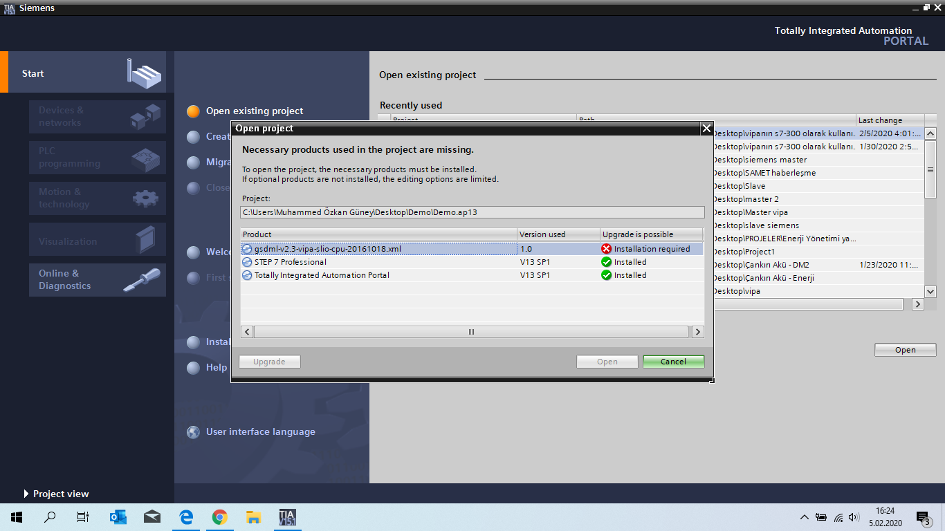

Merhaba, elimde VIPA CPU015PN plc bulunmakta. Ben bunu tamamen Tia portal ile programlayıp siemens plc gibi kullanabilir miyim? ve nasıl yapabilirim nelere dikkat etmem gerekir bu konuda bilgisi olanlar yardımcı olursa çok sevinirim.
Proğramlayabilirsin diye tahmin ediyorum.Elindeki plc nin siemensde neye karşılık geldiğini bulup ona göre hardwaredan doğru plc yi seçersen sorun olmaz.
Elimdeki PLC 'nin siemens karşılığı S7-300 CPU 315-2 PN/DP
Fakat Vipa üzerinde IO modülleri var bunları nasıl seçeceğim ekleyeceğim siemenste karşılıkları yok
Evet biliyorum fakat eşdeğer karşılığı yok s7-300 IO kataloğunda bundan bahsediyorum
Merhaba , Vipa Cpu 015'i tia tarafında profinet IO olarak bağlıyorsunuz..
Merhaba, vipa PLC nin karşılığı tia portalda CPU315-2 pn/dp olarak geçiyor, bende elimdeki plc sanki siemens plc imiş gibi programlayıp kullanabildim. sizin dediğiniz yöntem nedir biraz daha açıklayabilir misiniz? yada benim yaptığım yöntemde hata var mı sizce?
Ekte oluşturduğum bir proje var. Size daha yardımcı olacaktır..
Merhaba Harun bey, gönderdiğiniz projeyi açarken şu şekilde bir sorunla karşılaşıyorum:
Galiba eksik gsd dosyalarım var, neleri indirmem gerekir?
